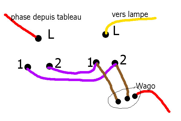

Dans le cadre d'une rénovation, je suis confronté à cette situation :
Deux va&vient, câblés de manière conforme. Puis un repiquage de la phase sur les navettes.
Ci-dessous un schéma, le repiquage est matérialisé avec les fils marrons.
Ceci est ce conforme? Sinon, comment faut il si prendre (dans les règles de l'art) ?

? si tu met 1 et 2 dans le même wago , tu les court-circuites, donc ce n'est plus un va et vient et ce n'est même plus une extinction simple: quelle que soit la position des commutateurs gauche et droit de ton dessin, à tous les coups la lampe est alimentée
si tu as besoin d'une phase pour aller faire autre chose (le rouge qui part de ton wago), il faut la tirer depuis la phase d'origine (le rouge de gauche), et supprimer les marrons
actuellement, à quoi sert cette phase ?

1 ) Tu dois retirer tes deux fils marrons vers le Wago
2 ) Il faut identifier ta phase rouge au départ du Wago
3 ) Il est conseillé de tirer un cable de couleur Marron ou noir pour les phases sectionnées ( en jaune sur le dessin)
4 ) En cas de besoin retirer depuis la phase d'origine un nouveau départ pour un autre point lumineux

ma première idée est que, effectivement, ça n'a pas beaucoup de sens de repiquer deux fils d'une navette.
mais c'est en rénovation, donc c'est fait.
la question est donc : a quoi cela sert il maintenant , qu'est ce que cela fait ?

phil135 a écrit:? si tu met 1 et 2 dans le même wago , tu les court-circuites, donc ce n'est plus un va et vient et ce n'est même plus une extinction simple: quelle que soit la position des commutateurs gauche et droit de ton dessin, à tous les coups la lampe est alimentée
Pas du tout, puisque une des deux navettes est forcément coupée sur l'inter. Comme le dit meles, c'est un repiquage de phase, et le fait qu'elle soit repiquée sur les deux navettes, assure une 'continuité'.
Ce serait plus propre de repiquer la phase permanente de gauche, et de la tirer dans le fourreau des navettes et aller la connecter sur le wago.
Re: electricité va et vient et dérivation de la phase
Euh oui, mais là les deux navettes sont reliées l'une à l'autre via le wago, non ?

ca sert a recuperer la phase quelque soit la position du va et vient
cela peut quand même créer une micro coupure au moment de l'appui sur l'interrupteur.
même en rénovation c'est hors norme

l'installation est hors norme, il faut tirer un fil rouge de 1.5 mm du point en haut à gauche et se connecter au Wago, et supprimer les deux fils marrons.
Celà ne te dispensera pas d'identifier, le circuit au départ du Wago.
Profite en pour vérifier le nombre de points lumineux présents sur ton disjoncteur ou coupe circuit.
Et si tes retours de lampes (bleus) issus du premier Va et vient et le circuit au départ du wago sont bien sur le même disjoncteur.
Avec ton actuel branchement, une petite vérification semble nécessaire...

merci beaucoup pour toutes ces précisions!!
Effectivement le court circuit des navettes saute au yeux!
L'idée était semble t'il de repiquer la phase pour alimenter un autre circuit d'éclairage.
Ce sont des amis, et en les visitant pour tout autre chose, j'ai appris qu'un va&vient ne marchait pas.
J'ai donc rétabli le va et vient, mais du coup l'autre circuit ne marchait plus. Avant d'aller plus en avant j'ai souhaité solliciter vos avis (et j'ai bien fait).
J'en profites encore un petit peu,
(mon background électrique, la norme NFC15-100, et la réalisation d'une installation électrique d'un duplex de70m2 avec consuel (chauffage electrique par fil pilote)).
Pour le cablage des interrupteurs de lampes :
(les phases partant des protections sont tjs rouges et les neutres bleu).
Les navettes sont violettes, le retour de phase vers les lampes orange, noire ou marron.
Si j'ai deux jeux de navettes, alors une des paires est violettes et l'autre orange. Est ce le bon usage des couleurs?
