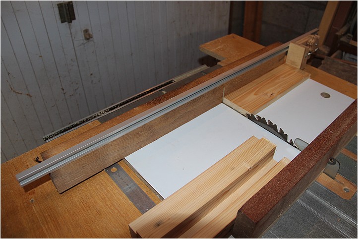

Bonjour à tous.
Vieux volets récupérés à la décharge, plus une latte de plancher qui servait d'étagère de bibliothèque, un vieux madrier de coffrage et enfin une revue achetée vendredi 19-09 (Atel..r Bo.s).
En voilà pas plus pour faire un cadeau d'anniversaire pour le 21-09 mais qui sera souhaité le 23-09.
Mais faut pas perdre de temps.
Un petit siège qui bouge Img_4210
Toutes les photos sont faites machines arrêtées et protections enlevées pour une meilleure visibilité.
Corroyage du bois nécessaire. Épaisseur en 15 mm et 20mm. Et un tasseau en 25mm.
Un petit siège qui bouge Img_4010
Un petit siège qui bouge Img_4011
Mise à longueur des pièces à la SAT
Un petit siège qui bouge Img_4012
Chantournage des pièces à la SAR et à la scie à chantourner.
