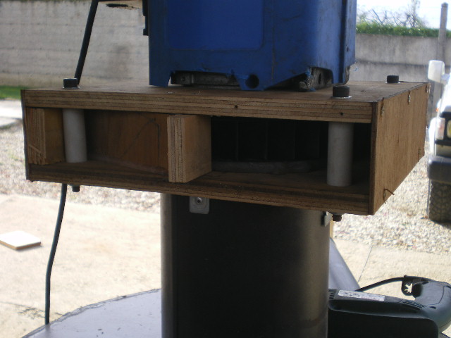

ensuite, je commence les flasques pour enfermer l'helice, car ça souffle fort, tres fort(donc ça doit aspirer de la meme maniere
il faut savoir que ce type d'helice est prevue pour brasser 650l/sec à 5600 tours(regime ventilo), donc ça doit bien pomper 300l/sec à 3000(je ne sais d'ailleurs pas si le moteur sera assez puissant )
donc flasque avant:
et je fais la flasque qui sera coté aspiration, avec pour maintenir les 2, boulons et entretoises
Pour le moment, j'en suis là, environ 2h de travail et 0€ d'investissement.

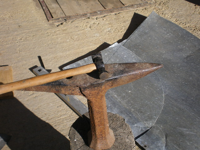

sinon, j'ai continué cet apres midi, 2h tranquille le chat.apres avoir tracé le developpé du cone, j'ai coupé
comme c'est de la recup, c'est un peu pas droit
donc on sort l'enclume(de tonnelier) et le marteau de carrosserie
2 minutes plus tard
pas de photo pendant, je n'ai que 2 mains

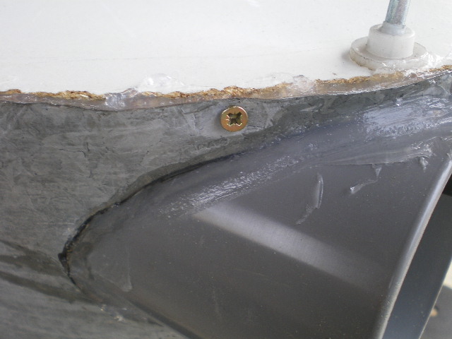

une combine, pour faire un cone large avec une epaisseur fine, il suffit de positionner une planche dans le vide , puis de pincer un coté puis l'autre avec une pince etau ou un serre joint
et on ajuste les bords au coup par coup
puis on perce et on pose les rivets et voilà le travail:

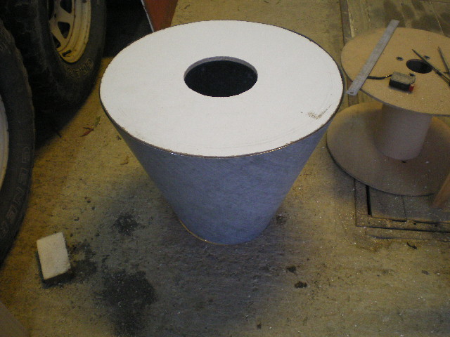

apres la pause papa fait du 4x4 avec fiston, on y retourne, il me reste à boucher les bases du cones avec les trous qui vont bien
voilà le haut tracé avec le compas d'hier et on attaque la decoupe avec ma scie sauteuse à 8€
une combine, pour eviter de recommencer 20 fois, poser les treteaux tres proches, ainsi rien n'est dans le vide ou en porte à faux, donc pas de vibrations et pas de casse
et voilà le haut à sa place, pour rigidifier le cone et tenir lr groupe d'aspiration
il ne restera qu'à coller quand tout sera pret

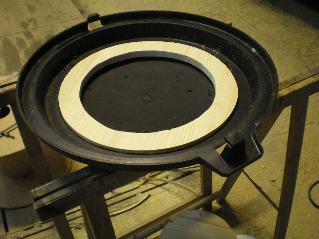

on attaque le reservoir.
voici la victime
pour une poubelle à pas cher chez brico?
tout simplement parce que j'en ai et qu'en plus, quand l'une est vide, on remplace l'autre, ça permet de changer rapidement et qui plus est, comme c'est vendu avec le couvercle, on peut les poser dehors avec, sans que ça prenne la flotte
sinon, je redecoupe une rondelle, pour renforcer le couvercle qui pour l'une, va servir de couvercle d'aspirateur
puis, apres avoir tracé au marqueur le couvercle, lui aussi passe par la case scie sauteuse
je presente donc l'enfant à sa mere
j'allais attaquer le vissage du renfort quand la cloche de la cantiniere a sonné, à savoir mes 2 gosses qui sont venus me faire du charme pour aller manger un kebab, donc, je me suis arrété là
la suite plus tard

je commence par visser le renfort dans le couvercle
puis le haut du cone
et pour me faire plaisir, un peu de tolerie, je retrousse le bord du bas du cone dans le couvercle, ça evitera les vis penibles à mettre et je trouve ça chouette, meme si c'est invisible
et on remonte le tout pour avoir une vue d'essemble, avec tout qui tient
puis je trace le manchon de 100 au feutre
je decoupe avec le restant d'un disque et là encore, j'aprecie d'avoir de la tole de 1mm
enfin, je place mon mandrin, et ajuste au marteau de carrossier, grossierement pour avoir un peu de tenue et fait tenir avec un serre joint
je pensais que coller suffirait
bein non, j'ai mis des vis apres avoir enfilé un tuyau de 100 dedans.
je ne le ferai qu'à posteriori, apres avoir fait des essais.
je contemple mon oeuvre
apres, moultes essais car l'aspiration n'etait pas tres forte, tout comme le debit, je m'aperçois que j'ai fait une erreur de debutant, il faut faire une volute, donc 4 bout de bois vissé, un coup de silicone et voilà le travail:
on n'a pas 30kpa de depression, mais le volume est là, ça aspire la poussiere et les feuilles, c'est l'ideal.
apres, essais, je comptais mettre un filtre en sortie, inutile, aucune poussiere ne sort, mon cone fait tres bien son office.
