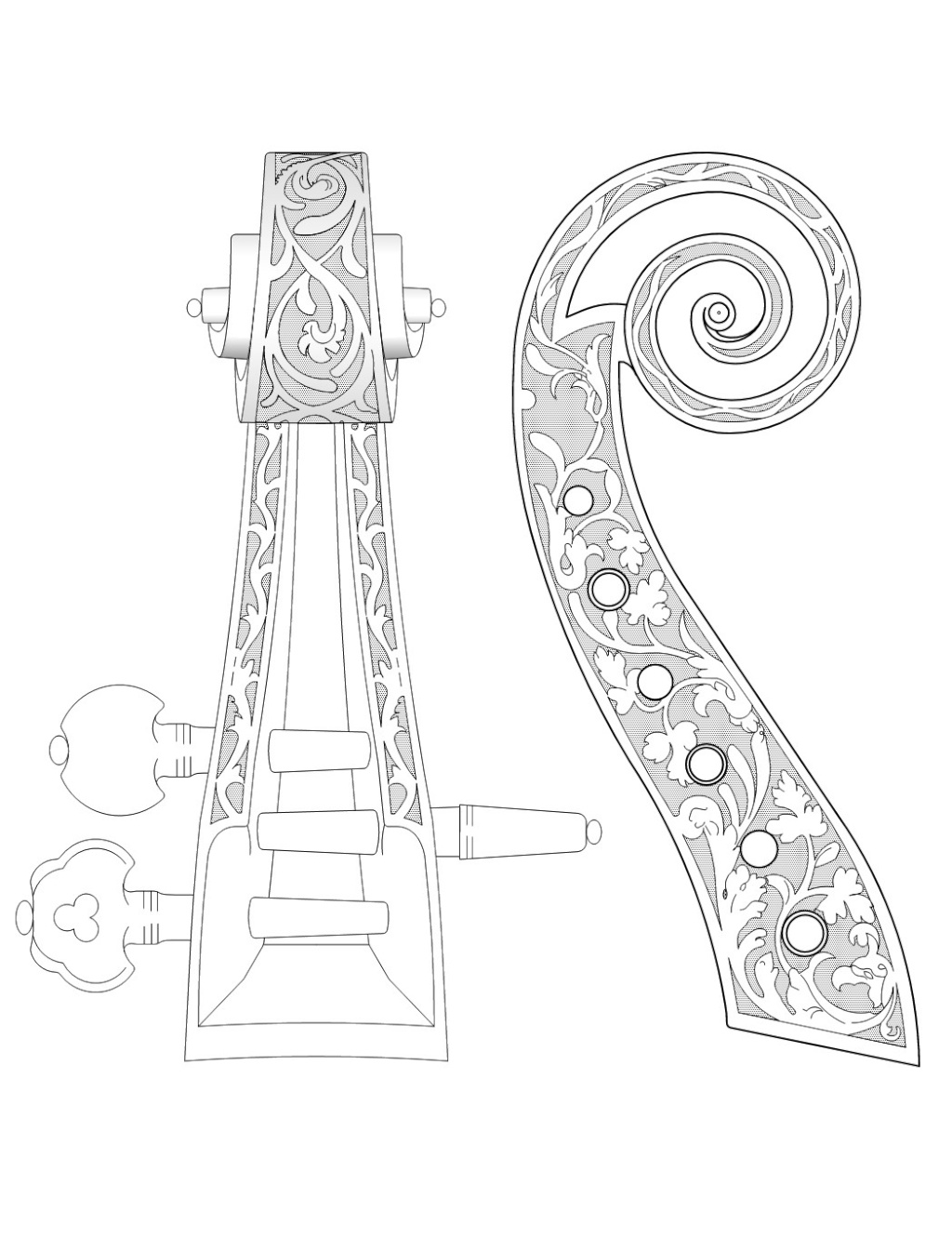

J'ai fais quelques dessins 2 et 3D, et pour faire les volutes j'ai utilisé des splines.
Volute d'une viole Henri Jaye, d'après un plan du musée de la musique
Dessiner une spirale de Cornu ou Clothoïde Volute10
Essai en 3D:
Dessiner une spirale de Cornu ou Clothoïde Volute11

Dessiner une spirale de Cornu ou Clothoïde Empty Re: Dessiner une spirale de Cornu ou Clothoïde
Message  diomedea Dim 27 Jan 2013 - 9:16
Bonjour Shitopicker,
et merci pour le lien!
Il contient le dessin que je cherchais!
Dessiner une spirale de Cornu ou Clothoïde Volute12

Très beau ce dessin, ça donne des idées. Pour le moment je dessine en 2D avec LibreCAD. Je passerai bien à la 3D aussi
J’ai "The art of Lutherie" mais c'est toujours pareil, ils donnent seulement le gabarit. Avec le dessin que j'ai donné précédemment, il donne une méthode qu'il fait avec Adobe Illustrator. Je cherche une alternative à ce logiciel car il est vraiment énorme. Je pense qu'on peut la trouver dans des logiciels de CAO
Les ouïes sont différentes mais de toute façon il n'existe apparemment pas de technique particulière

cb52 a écrit:Bonjour
Je ne comprends pas vraiment ta démarche scratch .
Si tu as le livre avec le dessin que j'ai mis , c'est quand même pas bien compliqué de faire un
scan , et ensuite avec 1 compas de chercher à reproduire les courbes .
claude
