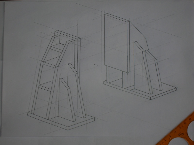

quelques réponses aux différents intervenants,
Merci à tous pour vos interventions et pour clore le débat de la construction mécano-soudé, ce procédé de fabrication ne pose aucuns pbs de rigité ou de précision si je respecte les régles que vous avez évoquées plus avant dans le sujet.
Et en conclusion, je me limiterai à son utilisation pour des sous ensembles qui pourront soit être usinés sur des mo conventionnelles pour avoir les tolérences géomètriques nécessaires à la précision visée ou alors ils intégreront des possibilités de réglages permettant d'obtenir le même résultat.
Je reviens sur les messages de David et JM, concernant la possibilité d'achat de solutions commerciales :
http://www.bzt-cnc.de/index.php?option=com_virtuemart&page=shop.browse&category_id=3&Itemid=53&TreeId=11
http://www.leboncoin.fr/materiel_professionnel/350654860.htm?ca=6_s
Ce sont de bonnes solutions dans le cadre d'une activité professionnelle en particuliers le centre d'occasion Halbronn à 8500€ je m'imaginais pas un tel prix pour ce type de machine en occasion.
Néanmoins ce n'est pas mon but et pour affiner l' objectif de mon projet, je souhaite faire une cnc d'étude ou une étude de cnc pour voir ce que l'on peut obtenir comme meilleures performances avec des moyens "amateurs".
Je suis en train de revoir mon cahier de charge en intégant toutes vos remarques.
Cordialement Olivier

Je RE-commence par le commencement.
Le cahier des charges revu à la baisse:
1°) le type de machine : machine à commande numérique 3 axes en translation, option : un 4e axe (mandrin de tournage à axe horizontal)
2°) dimensions de table de travail : 500x500 mm
3°) dimensions du volume de travail : axe Z remonté au max avec outil 400x400x300mm (X,Y,Z), éventuellement 400mm au cube si c'est possible
4°) Précision : A°) objectif positionnement et répétabilité 2/100e mm dans le volume de travail
------------------B°) Pécision d'usinage : en fraisage 2 à 4/100e, la même que celle Fraiseuse universelle en tournage la même que celle d'un tour
5°) broche et serrage outil : spindle avec mandrin à pince diam 13 ou 20 mm à définir. éventuellemnt cone adapté sur broche à serrage par pince
4°) Type de matériaux à usinés : objectif premier -métaux non ferreux (alliages d'aluminium), objectif envisagé -acier, fonte
5°) Type d'outil : outil de fraisage standard diam fraise maxi 20mm possibilté d'adapter une platine porte outil de tournage en axe Z (option du 4e axe)
6°) Type de broche-spindle : le coût sera un élément déterminant dans le choix et de toute façon cohérent avec le choix du 3°)
7°) Mode de construction : Construction assemblée par vissage, et mécano-soudé pour les sous ensembles non critique
8°) Architecture de la machine :
en train d'être revisitée. j'ai des difficultés avec SW
Cordialement, Olihawk[/quote]

c'est nettement mieux!
Par contre, attention à ne pas confondre broche de tournage et 4ème axe... Un 4ème axe, tourne avec un moteur pas à pas ou un servo, et s'utilise en fraisage (c'est la fraise qui génère la vitesse de coupe, l'axe sert juste aux déplacements).
Une broche de tournage en revanche, est de conception différente (à moins que ce ne soit pour le bois...). Déjà il faut un moteur rapide, ensuite et surtout, ce ne sont ni les mêmes roulements, ni la même démultiplication!
Dans le premier cas, on travaille avec roue et vis sans fin, alors que dans le second, une courroie ou une cascade de pignons est plus indiquée.
Bien entendu, rien n'empêche de faire les deux, mais ce n'est pas exactement ce que j'ai compris dans ton message:je me trompe?
Pour le châssis, voulais-tu absolument un portique mobile? Si oui, ce n'est pas impossible, l'avantage sera pour le confort et la visibilité, ainsi que le gain de place.
En revanche un portique fixe, voir même une table croisée comme la mienne, seront plus simples à régler, ne nécessiteront pas deux vis à billes sur l'axe du portique, et il est plus simple de faire rigide aussi (surtout avec la table croisée)...
A toi de voir...
Si tu as des problèmes avec SW n'hésite pas à demander aussi.

Oki j'abandonne la table tournante trop complexe à mettre en oeuvre pour un premier projet.
Voici le croquis du bâti, pour faciliter la construction j'envisage de souder le bâti (cordon à chaque intersection longeron/traverse), je ne vois pas comment faire la même chose en assemblage vissé. j'ai prévu des encoches sur les différents longerons et traverses qui après emboitage (voir le principe de montage en partie haute de la feuille) seront soudés. Et j'ai oublié des équerres pour rigidifier l'ensemble. Rien n'est encore côté c'est le principe de construction seul qui est traité, le dimensionnement sera fait dès la validation collégiale des croquis et quand j'arriverai à modéliser dans SW.
Mon interrogation est : les encoches affaiblissent les profilés, est que le fait de souder entre eux ces longerons et traverses atténue cette faiblesse et au final est ce une bonne idée?
Cordialement, Olivier

Les encoches c'est bien, mais bon ce n'est pas vraiment une idée, parce que ça se fait depuis longtemps dans l'industrie
Si c'est bien soudé aucun problème. Par contre, tu comptes les découper comment? Au boulot on fait cela au laser, mais si chez toi tu n'as qu'une disqueuse, ça risque d'être très long et surtout peu précis!
Les 3 traverses courtes au niveau de la poutre (suis-je clair? celles qui sont en plein milieu du dessin quoi)) ne servent à mon aivs à rien.
Lionel
Lionel

je suis d'accord avec Mad-Max, trop de découpe, trop de soudure (alors qu'il faut en faire le moins possible) et je rajouterais que c'est trop copier sur les constructions bois, faut penser charpente métallique pas menuiserie d'ameublement

Ma seule intérrogation hormis les pbs de fabrication est : est-ce que ce bâti ainsi conçu a une rigidité inférieure, égale ou supérieure à un bâti constitué de profil courants genre longerons sur traverses de même section.
Je met en ligne le crobar des deux potences sans soudures (sauf peut être les deux équerres latérales). Je réfléchi à une autre solution de bâti et vous soumais dès que c'est sur papier
Lionel je parle d'idée de construction pour réalisation un bâti rigide et moins encombant, je ne revendique pas le brevet ou l'invention.Totem a écrit:Les encoches c'est bien, mais bon ce n'est pas vraiment une idée, parce que ça se fait depuis longtemps dans l'industrie
Une disqueuse sur support de découpe ça pourrait le faire sinon j'ai un contact pour faire de la découpe plasma (pas de laser) gratos si je fourni les fichiers de découpe et le métal.Totem a écrit: ... tu comptes les découper comment? Au boulot on fait cela au laser
Merci Antoine, pas beaucoup de mérite j'ai fait un bac F1 et la descro (géomètrie descriptive) m'a toujours passionné.Antoine a écrit:Je suis impressionné par la qualité de tes perspectives !
Mad Max a écrit:..., trop de soudures, trop de découpes... tu disposes de quoi comme moyen niveau découpe et usinage, et quelles courses la fraiseuse? ça conditionnera ton architecture.
certes c'est compliqué et il y aura beaucoup de soudures et donc sont lot de déformations, le bâti vu ses dimensions 700x500 pourra toujours être surfacer à la fraiseuse (l'entreprise de samedi fait du fraisage et du tournage je pourrais avoir accès à leur matos).Ordinerf a écrit:je suis d'accord avec Mad-Max, trop de découpe, trop de soudure (alors qu'il faut en faire le moins possible)
Oui c'est une piste sur le 1er crobar j'étais parti sur cette solution mais quand j'ai empilé une coupe d'IPN sur une couche de traverses genre UPN plus l'épaisseur de la table de travail ça faisait tour de Pise d'ou l'idée des encoches pour garder une hauteur de bâti réduite.Mad Max a écrit:...,tu ferais mieux de partir sur les profilés ipn, upn (100, 200, 300) et de la tôle de forte section (idem profilés) pour les renforts.

Bonjour olihawck
Si je peut me permettre : ici y a une erreur !! Non ?
