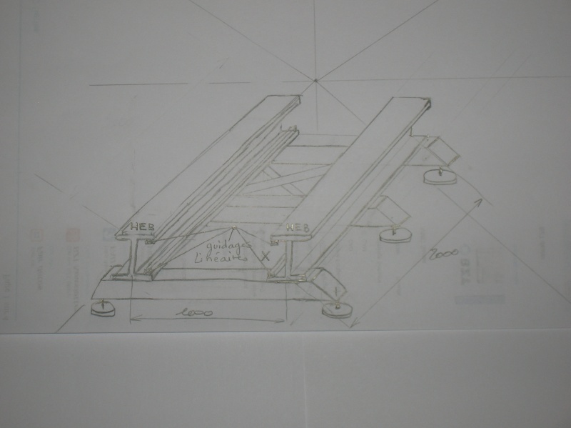

Je commence par le commencement.
Le cahier des charges :
1°) le type de machine : machine à commande numérique 3 axes en translation, option : un 4e axe (mandrin de tournage à axe horizontal)
2°) dimensions de la zone de travail : axe Z remonté au max sans outil 800x600x500mm (X,Y,Z), éventuellement 800x800x600mm
3°) Précision : objectif 1/100e mm par fraisage au moins dans la zone de travail centrale (400x300) X,Y et Z sorti au maxi
3°) serrage outil : de préferrence centrage et serrage par cone morse définit plus tard en fonction du coût d'achat (spindle BZT à cone morse 8 kW + de 8k€ ca le fera pas) eventuellemnt cone adapté sur broche à serrage par pince
4°) Type de matériaux à usinés : objectif premier -métaux non ferreux (alliages d'aluminium), objectif envisagé -acier, fonte
5°) Type d'outil : outil de fraisage standard diam fraise maxi 40mm possibilté d'adapter une platine porte outil de tournage en axe Z (option du 4e axe)
6°) Type de broche-spindle : le coût sera un élément déterminant dans le choix et de toute façon cohérent avec le choix du 3°)
7°) Mode de construction : mécano-soudé, assemblage par visserie
8°) Architecture de la machine :
- La base (Chassis) : 2 longerons (poutre HEA/B) visées sur traverses mécano-soudées croisillonées intégrant les pieds de réglage
- La table : mécano-soudée, mobile sur l'axe de translation X
- Le portique : structure à double traverse mixte soudée/vissée intégrant l'axe de transalaion Y
- L'axe Z : positionné entre les deux traverses du portique reçoit la broche d'usinage
Ca reste encore assez succinct, j'insére deux croquis de principe, soyez indulgent, c'est juste pour illustrer l'architecture envisagée.
Ceux qui on envi de faire une suggestion, une remarque, une critique ne vous génez pas, ce message est fait pour cela.
LA BASE,
![Projet de construction CNc Dscn2914](https://i.servimg.com/u/f37/17/77/00/20/dscn2914.jpg)
LE PORTIQUE,
![Projet de construction CNc Dscn2913](https://i.servimg.com/u/f37/17/77/00/20/dscn2913.jpg)
Cordialement, Olihawk

Olihack, voici mon avis sur tes dessins
1er => pas de support en trop donc celui du milieu tu peux le retirer et un des 4 supports sera réglable, un seul
de plus tu peux rapprocher un peu les supports de façon à t'approcher du 1/4 - 2/4 - 1/4 de la longueur des poutres.
2ème => simplifie, c'est un bric à brac et les renforts en croix ne sont pas très utiles de ce fait, ils doivent toujours aller chercher le plus loin et jamais être sur une partie intermédiaire, toute fois en mécano soudé SI tu gère bien les contrainte alors tu peux laissé comme tu as fais mais évite les truc trop biscornu

Pour parler de ta machine, première chose, la tolérance que tu t'es fixée de 1/100 est à mon humble avis une utopie, même avec une grosse fraiseuse Dufour de trois tonnes ou un centre d'usinage cnc du même gabarit (ce n'est pas plus précis), on ne peut pas tenir le centième de manière régulière, alors avec un portique soudé, c'est à oublier. Si tu es toujours dans les quatre centièmes en cote ET en géométrie, tu pourra dire que tu as fait du très bon travail. Surtout sur une machine de cette taille.
Ensuite, comme l'ont demandé les autres, quel est ton budget? Parce que quand tu parles d'une broche à cône, je suppose que c'est assez élevé? A moins que tu ne veuilles la faire toi même si tu as accès à un tour? c'est faisable!
Autre chose qui me paraît un peu optimiste, l'idée de la fraise de 40![Wink](https://2img.net/i/fa/i/smiles/icon_wink.gif)
Pour résumer je dirais que la conception est bien voire très bien dans l'absolu, mais pas trop en accord avec le cahier des charges.
Pour le pied du milieu, ça dépend, si tu as un niveau machine précis (genre 5/100.m voire moins) et la patience de faire les réglages, c'est un plus! Si ce n'est pas le cas, il vaudra mieux mettre quatre pieds, en effet.
Qu'est-ce que tu comptes utiliser comme guidages, et comme entraînement?

Un tel volume usinable, dans du métal et avec des outils de cette taille ... je pense aussi que tu est très optimiste pour une construction mécano soudée.
Pour les 1/100iemes, on en parle même pas
La c'est une vraie fraiseuse de méca qu'il te faut ; à ta place je m'orienterais plutôt sur une conversion en CNc d'une fraiseuse normale (et pas une petite)
Pour info, ma Z1-C, qui pèse dans les 1.7t complète n’a que 720 x 250 x 400 de course ...

Oki je fais les modifs, pour le 2e point je voulais un peu favoriser le volume de travail mais ça complique et au final la largeur de travail n'augmente que très peu. --> montants d'un seul tenantordinerf a écrit:1er => pas de support en trop donc celui du milieu tu peux le retirer et un des 4 supports sera réglable, un seul
2ème => simplifie, c'est un bric à brac et les renforts en croix ne sont pas très utiles de ce fait, ils doivent toujours aller chercher le plus loin et jamais être sur une partie intermédiaire, toute fois en mécano soudé SI tu gère bien les contrainte alors tu peux laissé comme tu as fais mais évite les truc trop biscornu .

Je reviens une dernière fois sur la construction mécano-soudée. Pourquoi d'après plusieurs intervenants (pas tous) soudure rime avec imprécision?
je sais que les soudures créent des contraintres et des déformations. Mais une fois refroidi l'ensemble devient stable géométique et dimensionnellement ou alors l'ensemble soudé évolu au fil du temps et dans ce cas je comprends que c'est ingérable.
2 cas
Si c'est stable après soudure on pourra toujours assembler des sous ensembles soudés et prévoir des surépaisseurs que l'on pourra usiner pour réaliser avec précision les assemblages par vissage.
Dans le cas où l'évolution est continue n'y a t'il pas une possibilité de stabiliser les contraintes par exemple en étuvant genre recuit (c'est juste une idée rien de plus) le sous ensemble soudé une fois stabilisé on usine pour avoir la précision désiré.
dans ce cas quelle serait la t° à atteindre pour libérer les contraintes et surtout quelle durée de refroidissement.
cordialement Olivier

En tant qu'amateur avec des moyens... amateurs,, c'est vrai qu'il ne faut pas espérer faire un châssis précis entièrement par soudure!
Deux solutions s'offrent à toi: soit tu peux t'arranger pour faire usiner le tout après soudure et tu as une géométrie parfaite (tu peux aussi le faire par grattage, mais c'est très long et ça demande une certaine maîtrise, perso j'ai beau essayer je n'y arrive pas)
Ou alors tu fais comme moi, des sous-ensembles soudés, assemblés entre eux par vissage, et réglables. Très précis aussi, à la portée de tout le monde, mais il faut beaucoup de patience pour régler.
Lionel
