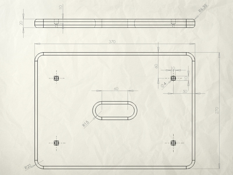

Certaines cotes peuvent paraître "bizarres", avec plusieurs chiffres après la virgule, on lira bien sur 2° et non 1,95 et on ce contentera d'un rayon de 100 au lieu des 96,67! Elles sont dues à la façon dont j'ai coté les esquisses sur Solidworks.
D'autre part, les rayons des quarts de ronds à 6.35, il faut en fait lire 1/4 de pouce, en effet les fraises de défonceuse qui vont servir à les faire, sont souvent en fraction de pouce (3.15, 6.35, 9.5, 12.7, etc.).

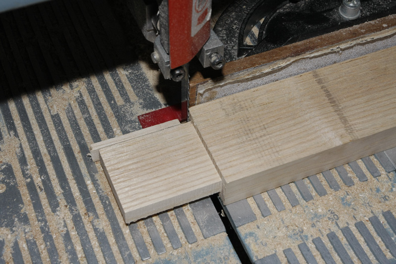

Une fois corroyées, j'ai coupé les parties présentant les plus gros défauts, en quelque sorte, j'ai fais des chutes de chutes! Qui cette fois finiront au feu.
![Un petit banc 11_fav12](https://i.servimg.com/u/f65/13/45/66/79/11_fav12.jpg)
![Un petit banc 11_fav13](https://i.servimg.com/u/f65/13/45/66/79/11_fav13.jpg)

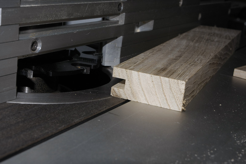

Le dessus va être assemblé par rainures et fausses languettes. J’ai déjà décrit les avantages de cette technique à plusieurs reprises, je ne vais pas y revenir.
Les rainures peuvent être réalisées de nombreuses façons, cette fois ci j'ai choisi la toupie. Pour ça je l'ai équipé d'un jeu de fraises extensibles spécialement prévue pour cet usage.
Les rainures font 7mm de largeur pour 10 de profondeur.
![Un petit banc 11_fav17](https://i.servimg.com/u/f65/13/45/66/79/11_fav17.jpg)
Avec un seul disque ou les deux sans entretoise, on a une rainure de 5mm de hauteur.
![Un petit banc 11_fav18](https://i.servimg.com/u/f65/13/45/66/79/11_fav18.jpg)
Pour une hauteur de 7mm il suffit d'insérer une cale de 2mm entre les deux disques, c'est mathématique!
![Un petit banc 11_fav19](https://i.servimg.com/u/f65/13/45/66/79/11_fav19.jpg)

Notre petit banc n'avance pas très vite!
Au dernier moment, j'ai décidé de réduire la taille du trou oblong. Pour faire le gabarit, j'ai fais deux trous à la scie cloche...
![Un petit banc 17_fav10](https://i.servimg.com/u/f65/13/45/66/79/17_fav10.jpg)
...découpé grossièrement la partie entre les deux trous avec une lame de scie à métaux, et fini à la lime.
![Un petit banc 17_fav11](https://i.servimg.com/u/f65/13/45/66/79/17_fav11.jpg)
![Un petit banc 17_fav13](https://i.servimg.com/u/f65/13/45/66/79/17_fav13.jpg)

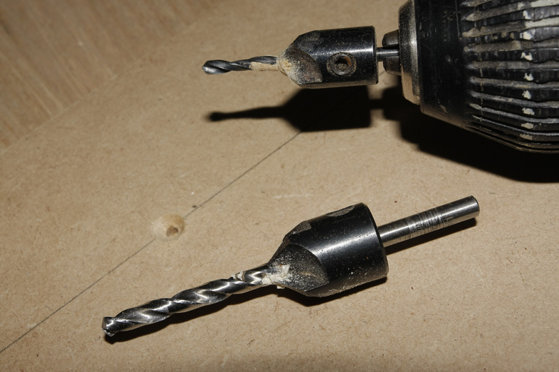

Puisqu'on est dans les trous, voici un système "deux en un" très pratique, qui vous fera gagner un temps fou!
![Un petit banc 17_fav15](https://i.servimg.com/u/f65/13/45/66/79/17_fav15.jpg)

J'aurais pu les terminer sur la toupie, mais j'ai préféré la scie à ruban. C'est moins précis, mais c'est rapide. Pour dh42, la lame fait 9.5mm.
![Un petit banc 18_fav12](https://i.servimg.com/u/f65/13/45/66/79/18_fav12.jpg)

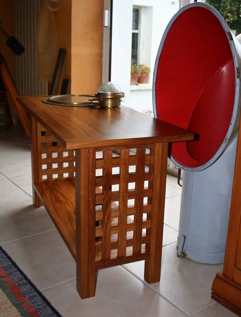

Juste quelques images du résultat final. Seulement deux couches de vernis ont suffit.
![Un petit banc 21_fav10](https://i.servimg.com/u/f65/13/45/66/79/21_fav10.jpg)
![Un petit banc 21_fav11](https://i.servimg.com/u/f65/13/45/66/79/21_fav11.jpg)
![Un petit banc 21_fav12](https://i.servimg.com/u/f65/13/45/66/79/21_fav12.jpg)
Voila
A bientôt
