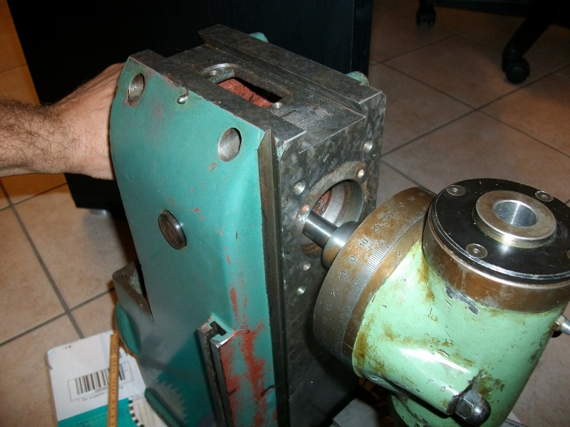

Bonjour, voici quelques photos concernant la numérisation de ma fraiseuse d'établi "MARF" modèle "baby" fabriquée à Annecy il y a quelques décennies.
Voici l'état ans lequel elle m'a été offerte pas un collègue de boulot. Cette fraiseuse, au départ manuelle, avait été modifiée en pneumatique et servait à faire des fentes dans des têtes de vis. Elle était dépourvu des volants/ verniers et ne possédait pas de tête de fraisage.
Cette fraiseuse arrivait à point nommé, car j'étais en train d'étudier la possibilité de monter une table plus grande sur mon X2, du coup je laisserais mon X2 en l'état et modifierais la MARF. Les mesures des déplacements sont à peut prêt identiques à la X2, il y aurait donc du boulot pour arranger ça:
-fabrication d'une réhausse pour augmenter le déplacement du vertical
-modification de la console pour augmenter le déplacement sur l'axe Y
-remplacement de la table pour un modèle plus grand

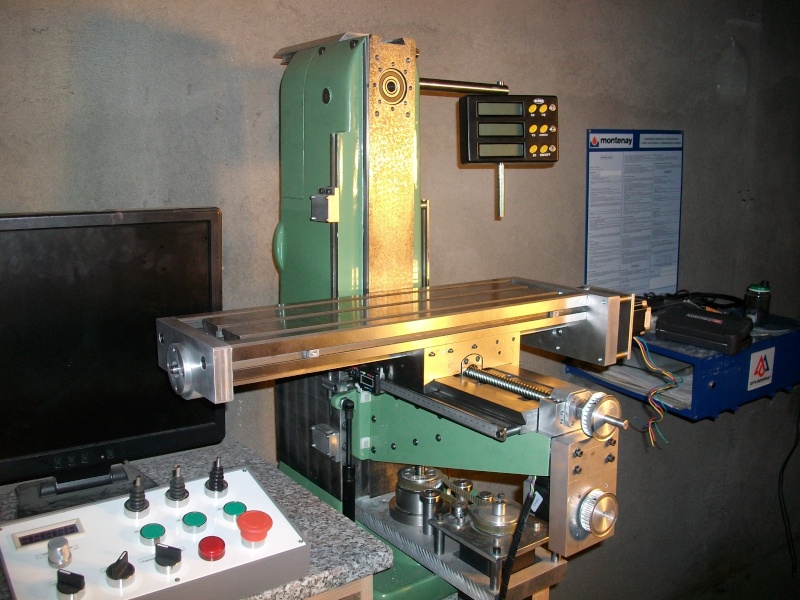

La réhausse de la base est fabriquée par assemblage vissé de plaques de XC48 de 20 mm d'épaisseur, la glissière en queue d'aronde est faite par une plaque de 30 mm de fonte vissée dans la base:
Afin d'avoir une continuité parfaite entre les glissières, j'ai amené l'ensemble pour être rectifié et gratté chez un pro
Voici l'ensemble au retour, on ne sent aucune aspérité au passage des 2 glissières.

Il faut maintenant passer à la modification de la console qui supporte la table. Cette modification va consister à l'allonger car la table initiale fait 100 mm et la nouvelle 180mm et la course devra passer ed 90 mm à 150mm, il va donc falloir l'allonger de 120mm environ.
la console d'origine
Les modifications à effectuer
Les tôles fixées provisoirement dessus
la tôle de renfort à souder
La tôle est soudée par un artiste de la ville, voici ce qu'il fait "d'ordinaire"
chris74- acharné du forum
- Messages : 478
Points : 860
Localisation : Haute savoie
Re: numérisation fraiseuse d'établi
la partie hachurée devra être supprimée car elle empêche la descente
une fois les soudures terminées, mon copain m'a surfacé la console
La console étant terminée on peut passer à la finition, peinture en bombe bi composants polyuréthane afin que cela résiste aux hydrocarbures.
Voici ce que cela donne une fois remontée, les cotés en tôle on été collé à la colle struturale afin d'augmenter la rigidité et combler les "vides", même sans les vis il est "impossible" de décoller les cotés

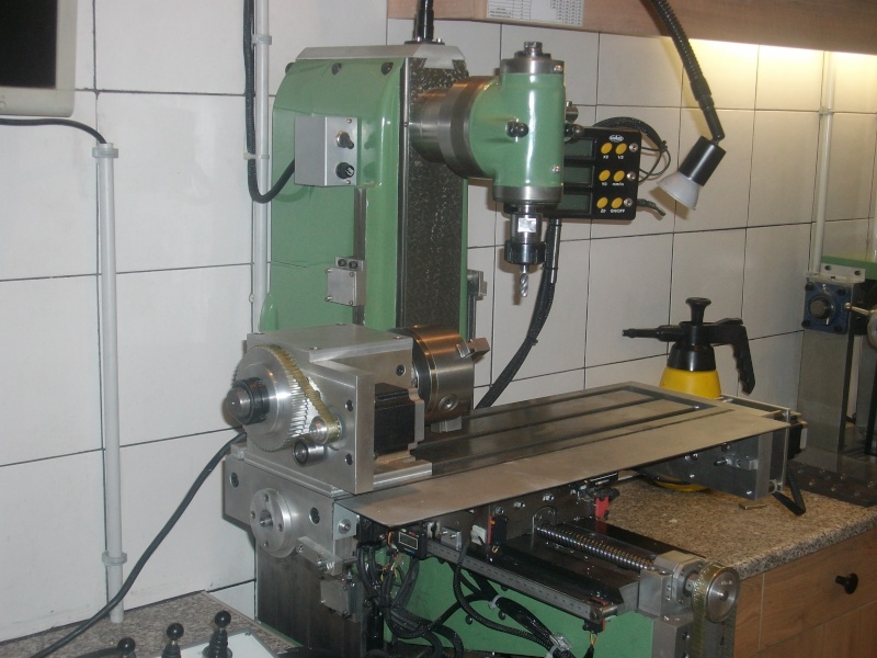

Un petit bonjour, avec les dernières photos de la fraiseuse installée dans son élément. Après 6 mois d'utilisation, je n'ai pas rencontré de soucis particuliers, mise à part d'un fin de course sur l'axe Z qui déconne de temps à autre.
Les capacités d'usinage dans l'alu sont raisonnables, de l'ordre de 5mm avec une fraise de 10 d'ébauche, 2 à 3 mm dans de l'acier type xc 48, c'est plus que suffisant pour mes réalisations.
Salut, oui le 4eme axe est fait maison à partir d'une broche de tour mikron . J'ai monté 2 roulement coniques , le seul jeu est celui du moteur pap, mais j'ai peu l'occasion de l'utiliser.
La géométrie générale est juste avec environ 3/100eme d'erreur max sur tous les axes, mais je n'y suis pour pas grand chose, j'ai fais faire la rectif et le grattage par un pro, seule solution, avec mes compétences, pour avoir quelque chose de potable.
