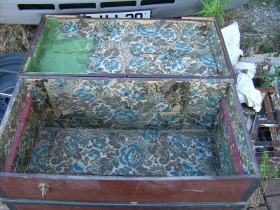

Bonjour tout le monde,

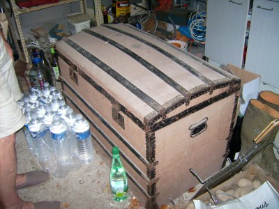

de retour de vacances, je me suis attaquée à mon nouveau projet : la restauration de la malle du grand grand oncle Eugène que voici :

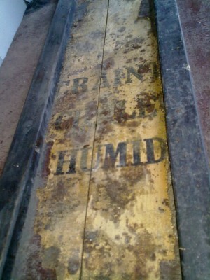

En nettoyant le couvercle de la malle, je me suis rendue compte que la peinture marron n'est pas d'origine. Comme le revêtement en toile (très abimé) du couvercle est imprégné par la peinture, je ne peux pas le décaper sans l'abimer d'avantage. J'ai donc décidé de tout ôter. Et là, que ne fut pas ma surprise en découvrant que la toile elle-même n'est pas d'origine... voici ce qui se trouve en dessous :
Mon premier problème est que la toile a été collée sur le couvercle et donc le bois est couvert de points de colle et j'hésite à poncer de peur d'effacer l'écriture.
Que me conseillez vous ? Un léger ponçage ou un solvant ???

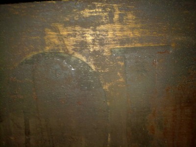

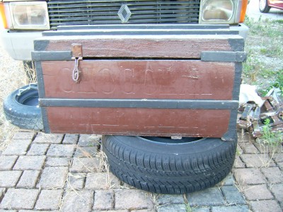

Dans un deuxième temps, j'ai décapé une partie de la face avant de la malle. Là aussi j'ai découvert qu'à l'origine, le bois était brut et que seules les lettres étaient peintes en noir.
Bien que j'ai peu d'espoir, je vais tout de même essayer de préserver au maximum la couleur noir des lettres. Toutefois, là aussi j'hésite à poncer parce que les lettres sont en relief... que me conseillez vous ?
Cette restauration est une vraie enquête archéologique et je ne veux pas me louper !!!!!
Merci d'avance pour tous vos conseils

tu as dit que t est lettre que tu voulais garder était en relief
t as deux choix
soit tu decape tout et tu repeint les lettre en noir derrière (sur du résultat que ça va donner )
soit tu veut garder le noir et tu cache avec du scotch de carrossier les lettres et tu décape le reste (pas sur ce que ca va donner car suivant comment tu cache les lettre et qu elle qualité de scotch tu va mettre dessus)

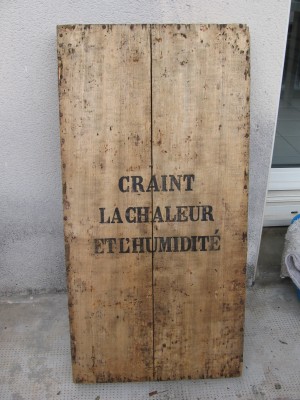

C'est écrit "craint chaleur et humidité" il me semble.

je pense que le tissu a été mis avant 1960 mais je ne peux pas dater cette transformation plus précisément ! Je vais tester le st marc. Merci du tuyau Michel be
Tu as raison Olivier, il y a écrit "craint la chaleur et l'humidité". Quand elle était encore en service la caisse servait au transport du chocolat menier. D'après ce que j'ai lu sur internet, elle doit dater de 1920
Voilà a quoi ressemble une caisse non camouflée
Véro

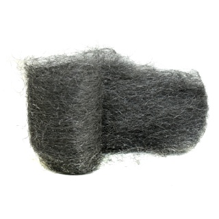

racloir ou paille d'acier ...
+1 pour le racloir associé à l'eau chaude et le St Marc

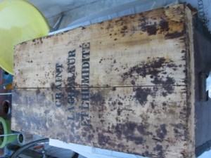

Bonsoir tout le monde,
pour la vapeur, il y a toujours le fer à repasser
Comme premier test pour ôter la colle, j'ai utilisé de l'eau chaude et ça fonctionne
Devinez quel coté est lavé ???
heureusement que je n'ai pas été agressive de suite parce que les lettres peintes s’effacent avec le nettoyage !
Est ce que quelqu'un sait quand est ce que les colles d'origine animale ont été abandonnées ????

J'ai bien avancé sur la malle : j'ai fini le couvercle et je suis en train de le traiter. J'ai réussi à enlever la colle avec de l'au chaude. Voici le résultat :
je viens d'attaquer la caisse de la malle. Il y a 2 couches de peinture et une couche de vernis. Ces couches partent facilement avec de l'acétone. Dessous il y a des inscriptions et heureusement elles résistent à l'acétone.
Après grattage :
Comme le couvercle et la caisse n'ont pas la même teinte (la peinture a imprégné la caisse), j'ai trois possibilités :
1- faire un deuxième rinçage à l'acétone pour éclaircir le bois
2- foncer le couvercle
3- faire les deux !!
voilà
bonne soirée à tous et @+
Vero

Re: Restauration malle en bois
la caisse est enfin finie !!!
J'ai réussi à foncé le couvercle de manière naturelle avec du marc de café
Je suis assez contente du résultat et de l'homogénéité qu'il y a entre les 2 parties.
Point de vue finition, j'ai décidé à la dernière minute de ne pas vernir la malle. Pour lui donner un aspect brillant et la protéger, je l'ai recouverte d'huile de tournesol
Ca peut paraitre bizarre mais quand on était petite, mes sœur et moi nous avions renversé de l'huile sur la jolie table en chêne de mes parents (non vernie bien entendu, c'est plus drôle !). Ma mère nous a souvent dit que c'est la meilleure bêtise que nous ayons faite : elle ne la cire jamais et d'un coup de chiffon toutes les traces disparaissent. Et pour couronner le tout, la couleur obtenue est superbe !
voilà pour cette malle/caisse !! Il va falloir maintenant que je m'occupe de la seconde malle mais comme elle est recouverte de tissu, je réfléchis à la donner à un pro.
Si quelqu'un sait comment traiter ce type de malle contre les vrillettes sans ôter le revêtement en tissus et comment nettoyer le tissu, je suis preneuse de tous les conseils !
en tous cas, merci à tous pour vos conseils, je crois bien les avoir tous appliqués à un moment ou un autre !!!
bonne fin de journée
Vero

beau boulot pour la première caisse , quand a la deuxième , j'en ai refait une identique a première vue il y a quelques mois , recouverte de tissu style toile de jute .j'ai du refaire une partie des ferrures et une parie du bois complétement pourrie .
Si jamais tu as des infos sur cette mâle , date provenance ,utilisation première je suis preneur , car j'ai sa jumelle , je te posterais une photo de la mâle refaite si ça t’intéresse.
Manu
Manu
Bonsoir Manu,
je suis preneuse de tout tes conseils pour restaurer la malle (as tu nettoyé le tissu ??)
Je connais bien l'histoire de cette malle puisque c'est un bien de famille acquis par les arrières grand-parents de mon conjoint après leur mariage dans les années 30. A l'époque, ces malles de voyage (très fréquentes) étaient dédiées au transport du linge de maison (d'où la présence des tiroirs avec le fond en tissu). Dans le bas de la malle étaient rangés les objets lourds tel que le nécessaire de toilette, et le linge était rangé dans les tiroirs.
Sur la mienne, il y a encore le nom des arrières grand-parents et une étiquette de la gare de Bourg St Andéol en Ardèche, d'où ils sont partis pour aller vivre dans le gare.
voilà pour la petite histoire.
bonne soirée
Vero
