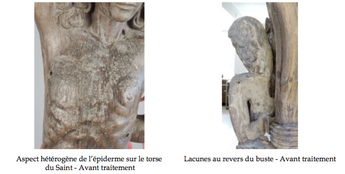

En fait, l'histoire a vraiment commencé quand je les ai mises à l'atelier...et posées sur mon lit médicalisé qui n'avait jamais aussi bien porté son nom depuis qu'il est entré dans l'atelier.
Je ne sais pas comment vous êtes, mais personnellement quand je vois un objet en mauvais état, je ne peux pas m'empêcher de le démonter pour le réparer et le remettre en état. Et là, c'est là que ça se complique.
Je m'explique. Voici Saint Sébastien sur son lit de martyr ( paix à son âme) tout triste et sale, avec le nez cassé, le bras cassé, une jambe en moins: il me faisait vraiment pitié et m'appelait au secours.
Je cois qu'un chirurgien de guerre est déjà passé par là et qu'il y a eu des restaurations approximatives par le passé à voir le nombre de clous pour recoller les morceaux.
Après avoir désolidarisé le corps de l'arbre auquel il est attaché, je vois que le bois est fortement abimé en surface et qu'en je frotte avec l'ongle, c'est pulvérulent.
C'est à ce moment là que je me suis demandé dans quelle aventure j'allais m'embarquer. Au secours!

Je me décide enfin à reprendre ce fil que j'ai abandonné depuis l'été, faute à des tas d'autres choses qui ont pris le dessus.
Pour ce qui se rappellent encore de l'épisode précédent, (il ne doit pas y en avoir beaucoup) , je fais tout de même un petit rappel.
Voulant remettre à leur place deux statues en bois de la chapelle après sa restauration ( Restauration d'une chapelle), je me suis posé des questions sur la qualité des statues et la façon de les remettre dans un état présentable. Je me suis adressé à l'Atelier Régional de Restauration de Bretagne qui m'a gentiment invité à les visiter avec mes deux statues.
Leur diagnostic a été très rapide. Il s'agit bien de deux statues de bois à l'origine polychrome, de la fin du 16° siècle. Ca été une très bonne surprise puisque je pensais que c'était des statues assez banales de la fin du XIX° ( comme quoi je n'y connais strictement rien!)
La mauvaise nouvelle est que les deux statues sont en bien mauvaises état. Elles ne retrouveront jamais leurs couleurs d'origine. Toutefois, pour le Saint Sébastien, l'expert me dit qu'il est prêt à la prendre en charge pour recoller les morceaux et restaurer les surfaces pour obtenir une finition présentable. Après un devis rapide et rapidement accepté car raisonnable, je lui confie le St Sébastien et reprends ma Ste Catherine sous le bras.
Je reviendrais plus tard sur les travaux de restauration entrepris sur cette pauvre Sainte, mais je suis loin d'avoir fini. Et je ne pense pas avoir le temps de m'y remettre avant plusieurs mois.
Je ne résiste pas au plaisir de vous présenter le Saint Sébastien qui est rentré de restauration, à travers quelques photos tirées du rapport "d'examen et de traitement de conservation-restauration"
Je posterai les photos de la statue qui a retrouvé sa place dès que je serai de retour sur place.
Nous sommes ravis du travail qui a été fait. Je ne regrette absolument pas d'avoir fait appel au ARRB.
