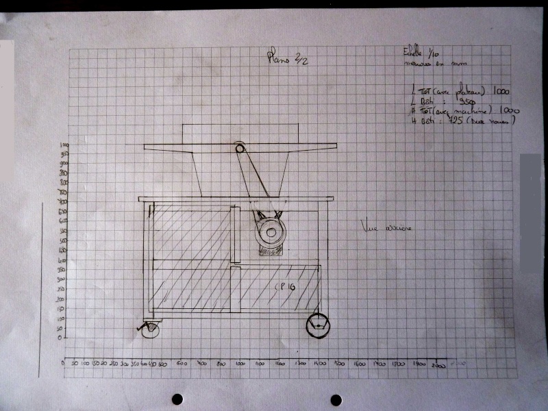

Gràce à Pili, je suis depuis peu l'heureux propriétaire d'un moteur de 2cv monophasé.
Et comme il a un cœur gros comme ça, il a pris le temps de tourner et d'adapter une superbe poulie, qui va me permettre de mener à bien mes projets:
C'est une bien belle bête!
Tout ceci me permet d'attaquer un projet qui me trottait dans la tête depuis un moment, mais que je pensais irréalisable dans l'immédiat: séparer mes machines kity sur des servantes dédiées. Be, ce ne sera pas toutes d'un coup, mais on commence!
Je vais d'une part me débarrasser de cette table qui trône au milieu de l'atelier et me bouffe de la place, d'autre part avoir un outil plus pratique à utiliser.
Enfin, ça va me permettre de me faire la main sur un meuble "simple" et faire mes premiers tenons/mortaises (on ne rit pas!). Comme j'en suis aux finitions du lit que je nous construis, je vais pouvoir attaquer entre deux couches de teinte/fondur/cire...
Je me suis surtout inspiré des plans de woodgears.ca et j'ai pas mal cogité avant de mettre tout ceci sur papier. J'ai récupèré de grandes quantités de bois sur divers chantiers, donc je compte tout faire ou presque avec de la récup'.
D'abord, une petite descente à l'atelier pour choisir les matériaux (les plans sont dans la tête, et je vais les adapter légèrement aux matériaux si nécessaire).
J'ai tout un paquet de longerons de 1000-1200 de longueur et de 50 à 60 de côté. C'était des tasseaux pour des poutres de 12m de long sur un chantier de panneaux solaires; le chef de chantier était ravi que je lui allège la benne à bois .
De même, du mélaminé datant des travaux dans la crêperie que je possèdais... Et du CP de 10 qui traîne depuis des lustres. Ça fera l'affaire.
J'ai fait un petit choix dans mes tasseaux de luxe (vite fait car il il en a 1.20m de hauteur sur 80cm de largeur alors...), sorti le mélaminé, et laissé le CP là où il est car je suis paresseux.
Bon, venons en aux plans. Vous remarquerez que j'utilise un logiciel libre pour modéliser!
Je me suis promis que tout nouvel ajout dans l'atelier me donnerait les moyens de mieux le ranger. Dont acte: 3 tiroirs en plus d'un outil amélioré.
Bon, je ne sais pas si c'est très parlant, mais ça devrait donner une idée générale.
Lorsque la servante sera finie et l'outil installé, on fera ensemble une visite chez Pili pour faire une révision de la mécanique. Je suppose que ça fera l'objet d'un poste à part.
Toutes les remarques sont les bienvenues!
Bonne soirée.

Bonjour Romain,
Trop sympa Pierre !!
Bonne idée ton projet de séparation, chaque machine aura donc son propre moteur. Il est vrai que se sera
nettement plus pratique en tous points.
D' après tes plans, tu prévois une hauteur machine comprise de 1m, ne penses tu pas que je sois un peu
trop haut en mode dégau ?
Amicalement, Cyril

Oui, Pierre est super.
Je prévois effectivement une hauteur d'1m, car c'est ce qui, jusqu'à ce jour, me convient le mieux. En ce moment, la dégau est déjà à (un petit peu plus qu') 1m sur la table kity, et ça me va. Elle va même descendre de 1,5cm par rapport à l'actuelle .
Mode ralou: Il y en a marre de ces plans de travail pensés pour nos grand pères qui faisaient 20cm de moins que nous!! J'en ai marre d'avoir mal au dos en travaillant, à force de me pencher!! (bon, ça y est, j'ai lâché un peu de vapeur )
A chaque foisque je passe dans l'atelier de Pierre, je vois sa dégau qui est pourtant superbe, et j'ai mal au dos rien que de m'imaginer travailler dessus.
Enfin, si je mettais la dégau plus bas, la raboteuse serait encore plus bas. Presque à genoux!!
Bon, en gros, il y a un peu de tout ça...

Hè !!! Je mesure 1.70 m quand même !!!

Tu es donc dans la taille pour ton époque, et... Tu me rends 15 cm (désolé, la dure réalité... ).
15cm, c'est presque 10%. Ça fait quand même!
Ceci dit, je me demande à chaque fois comment tu n'as pas mal au dos sur ta machine qui doit culminer autour de 80-85cm.

Bonjour Romain, je comprend... a 2,3 cm près et je mesure la même taille que toi.
Ma r/d a une hauteur de +/- 90 cm, qui me va très bien d'ailleurs. Par contre c'est vrai que
pour raboter, il faut bien se pencher..

J'ai commencé par faire les mortaises à la défonceuse, puis je les ai équarries au ciseau à bois.
J'ai ensuite façonné les tenons avec ma lame "ténor".
Ajustement au ciseau à bois et à la râpe. Pour le pin, j'ai découvert qu'on travaille mieux sans marteau. Le bois est léger, et "gratter" au ciseau ou s'appuyer dessus avec son poids suffit amplement.
Montages à blanc et ajustages. Il y a un petit désafleur qu'il va falloir corriger. Eh oui, la précision des découpes n'est pas encore parfaite! Je ferai mieux la prochaine fois.
J'ai oublié de prendre des photos du premier collage. Voilà le résultat.
Aujourd'hui, c'était le collage final du "cadre". Il y a eu quelques étapes intermédiaires (les renforts) que j'ai oublié de photographier. Comme je n'ai pas de grands serre-joints, j'ai utilisé des sangles que j'ai tendu comme des cordes à piano. Ça fait un peu chaise de torture quand même .
En attendant que ça sèche, j'ai commencé un petit projet: un maillet un bois. Projet que j'ai trouvé ici (je vous conseille le site si vous ne connaissez pas, il est un peu farfelu mais fait de belles choses).
Voilà pour aujourd'hui.
Je vais bientôt pouvoir passer aux joues et aux tiroirs.

Merci pour tous ces commentaires et les encouragements!
@pili: Oui, le châssis est vraiment solide. Avant le collage final, je suis monté dessus et ai sautillé. Il n'a pas bougé, pas cintré malgré mes 90kgs bien tassés. Je me réjouis de pouvoir faire un "service" () à la machine chez toi ( et surtout d'apprendre encore un tas de choses!).
@Flubox: Mon seul regret quant-à ces blocs casiers, c'est de ne pas en avoir acheté un troisième! Mes vis à bois errent dans des bacs à glace sur un bout de mon établi!
@diomedea: C'est de la récup de chantier de BTP. Pour être précis, 80% de mon bois vient d'un chantier de panneaux solaire sur lequel j'ai bossé il y a presque 1 an et demi. C'est du bois "d'emballage" pour un chantier sur lequel il y avait très peu de béton (palettes et autres), ce qui fait qu'il est peu souillé. Les sections pin étaient à l'origine des tasseaux pour séparer des fagots de poutres de 12000(L)x30(l)x45(h). C'était des fagots de 6 poutres (plusieurs quintaux au total), donc les tasseaux étaient en conséquence. J'en ai ramassé un petit m3, ainsi qu'une cinquantaine de palettes en bois exotique divers (on y trouve aussi bien de la cochonnerie que des lames de palissandre et autres...), ce qui fait un autre m3 de bois quand tout a été déconstruit. Le chef de chantier était trop heureux de me voir me servir dans la benne (moins de poids dans la benne = moins de frais de recyclage pour la boite). Ça fait plaisir de voir des gens pas trop bêtes de temps à autres.
C'est ce qui explique aussi que le bois soit très inégal: parfois il a un grain bien fin et serré, parfois il est un peu mou et fibreux. A cheval donné, on ne regarde pas les dents...
@Guillaume22: tes gabarits ont l'air plus évolués que les miens (encore heureux!). Tu verras, c'est super pratique. Pour moi qui n'ai pas encore de def sous table, ils sont quasiment indispensables.

Hop petite mise à jour.
J'ai fait une feuillure à la défonceuse sur le bâti. Il faut absolument que je me construise une table, même rudimentaire. J'en ai marre de saloper du boulot correct parce que j'ai été obligé de travailler à la volée.
Enfin voilà à quoi ça ressemble. Je sens un petit miracle de Saint Tobois pour bientôt...
J'ai passé la journée d'hier à corroyer un peu de bois exotique pour faire des tiroirs. D'un côté, c'est sympa d'utiliser ce bois, de l'autre j'ai bossé 18h avec le masque P3 entre hier et aujourd'hui. Il devient vraiment vital que je m'achète un aspi à copeaux digne de ce nom et un filtre à cartouche, je n'achète plus rien tant que je n'ai pas ça.
Oh les belles strates!
Tout ça pour faire de petits panneaux qui serviront pour les tiroirs. J'utilise des tourillons, c'est pas mal si on est précis (la perceuse à colonne aide beaucoup ici).
Ça avance lentement: la totalité de mes serre joints pour 2 petits panneaux.
Entre deux fournées de panneaux, je découpe les joues de la servante, et les pose. J'ai oublié de prendre des photos en cours, donc voilà le résultat.
Et maintenant vient ma grande question existentielle: coller, ou laisser juste vissé? Que feriez vous?
Pendant que je réfléchis, et toujours entre 2 fournées, j'en ai profité pour faire les coulisses des tiroirs à la woodgears.ca.
Encore un bois exotique inconnu, très dur, lourd, fibreux. Un peu comme du cocotier, mais en beaucoup, beaucoup plus dense et de couleur caca d'oie. En sortie de rabot / dégau, l'aspect est luisant, presque lissé. Il n'y a presque pas de vaguelettes et il pourrait presque se passer de ponçage.
Voilà le résultat avec les coulisses posées.
Bon, il ne me reste plus qu'à envoyer la dernière fournée de panneaux, et ensuite un dodo bien mérité!

Bonjour Romain,
Simplement vissé! Pourquoi voudrais tu les coller?Et maintenant vient ma grande question existentielle: coller, ou laisser juste vissé? Que feriez vous?
