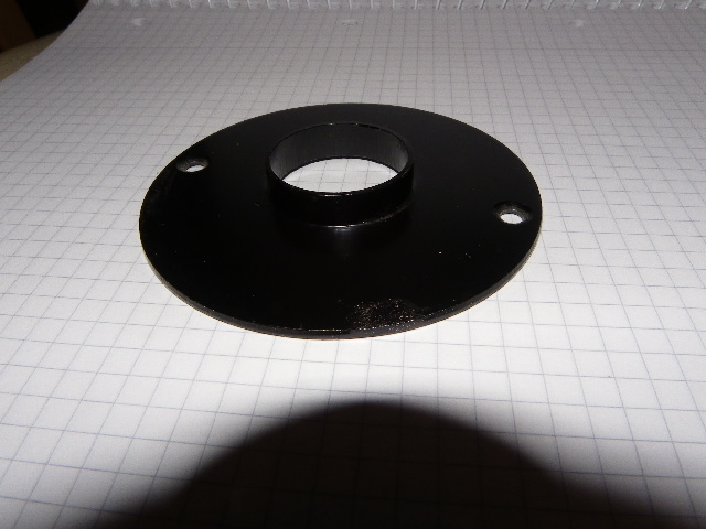

Je cherche à faire du fraisage complémentaire (pour remplacer/masquer des nœuds dans des planches en sapin).
J'ai un guide de 20mm, un guide de 30mm. Idéalement il me faudrait une fraise de 5 (30-20/2). Mais, elles ne sont pas courantes, cher et avec une profondeur de coupe assez faible (fragile?).
Une autre solution serait d'utiliser une fraise de 8 ou de 10.
Des lors il me faut un guide à copier de 36, ou 40mm.
Évidemment je n'en trouve pas.
Voici mon guide de 30, l'entre-axe semble de 50mm pour les perçages (auto centrant?) :
Cela ressemblerait il à des guides d'une autre marque?
Merci à vous!

Il me semble que ces guides sont très répandus, ils équipent pas mal de défonceuses : les Perles, les petites Dewalt, les petites Trend...

Confronté au même problème que SD74 sur ma chinoiserie, livrée avec 2 bagues de copiages, pas d' autres modèles de Ø différents
Une des 2 bagues d' origine.
Une que j' ai fait.
Ledzep.
3 autres plaques qui seront équipées, il me reste à définie le Ø de perçage adéquate.

Il semble que ton guide soit fait de deux métaux différents.
Si c'est le cas, comment as-tu fait l'assemblage ,
> Soudure ?
> Epoxy ?
Es-tu certain que tout soit bien centré ?
> Soudure ?
> Epoxy ?

Renaud, en effet j' ai utilisé deux métaux différents. Pour mes plaques de l' alu et pour le reste des raccords cuivre.
L' assemblage est réalisé par soudure à l' étain, avec un chalumeau style "camping gaz".
Mes premiers perçages, pour les fixations, avaient un très léger décalage, donc j' ai repercer le tout. Mes 5 pièces ont été usinées en même temps avec une pièce d' origine comme guide. Fléchés de rouge, les bons emplacements avec des vis de M4. En jaune, tu peux voire, c' est bien centré.
Gérald.
