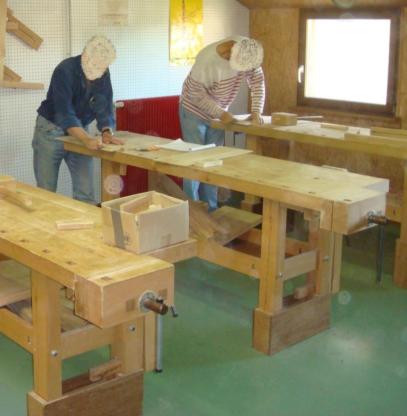

bravo pour ton acquisition ça va bien compléter ton établi, sur le site que tu nous as mis en lien il y a le modèle de presse que j'avais commandé celui là
[REALISATION] Surfaçage et rénovation de mon établi - Page 3 Z3006510
mais quand je l'ai ouvert c'était du made in china avec une grosse différence de prix en comparaison avec le modèle équivalent de ton site, vu que tu as l'air conquit le prix doit être justifié, je vais suivre le reste de ton montage avec attention.
Amicalement guillaume

tu parles ici d'un sujet qui m'intéresse énormément. en effet, je n'ai pas encore décidé quelle presse j'allais lui donner.
je retourne dans quelques temps là où j'ai fabriqué l'établi, ton homonyme veut bien me montrer et m'expliquer les presses telles qu'il les faisait auparavant (tout en bois, sauf la vis évidemment), système qu'il a abandonné car cela prenait trop de temps.

Guillaume, ce qui me tracasse dans la presse telle que toi tu l'as achetée, c'est sa fixation.
elle est tenues par 2 tirefonds (4, mais seulement 2 qui résistent à l'arrachement) et il me semble que lorsque la presse est grande ouverte, vu les rapports de proportion, ces tirefonds, et donc l'établi, doivent être soumis à rude épreuve. mais peut être je me trompe ?

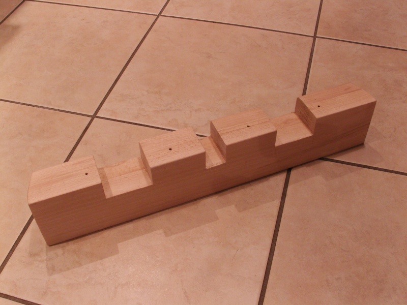

bricoleux a écrit:pour ta presse Damien, quel est le système de coulisse ? (comment les parties supérieure et inférieure sont elles solidaires). sur la photo, on dirait qu'elles sont seulement posées l'une contre l'autre .
et l'épaisseur du plateau de ton établi, c'est combien ?
Bernard, mon plateau d'établi fait 65mm d'épaisseur. Concernant le système de coulisses, il y a une vis centrale et deux coulisses latérales de section rectangulaire. Deux boulons permettent de régler de jeu des coulisses.
C'est la "bague" (entourée en rouge) et la vis qui solidarisent les deux parties de la presse
[REALISATION] Surfaçage et rénovation de mon établi - Page 3 Snb12148
On distingue aussi sur la photo, entre les coulisses les lardons fabriqués dans une sorte de "plastique" très dur et glissant qui assure un déplacement fluide de la presse.

Damien, merci pour tes explications. Si je comprends bien, les barres de section rectangulaires sont prises entre le plateau inférieur, tenu par les vis, et la partie inférieure de ton établi ?
Pour les trous, j'hésiterais encore plus si j'étais toi.
Dans mon établi, j'ai des trous de section rectangulaires, qui, combinés à une presse parisienne, permettent de coincer une pièce à plat. On n'imagine pas le nombre de fois que ces trous gênent lors de toutes sortes de bricolages (on ne fait pas que raboter sur un etabli).
Et bien, j'ai fini par les mettre à l'arrière, et les greppes servent de butées.
D'autant que pour cette fonction, tu as ton mini établi !

voici une solution simple et efficace, quoique amovible, pour passer de la hauter "ébénisterie" à la hauteur "sculpture" :
un peu des bottes pour établi ...
[REALISATION] Surfaçage et rénovation de mon établi - Page 3 Dsc00510
[REALISATION] Surfaçage et rénovation de mon établi - Page 3 Dsc00511
amicalement
Bernard
Messages : 3700
[REALISATION] Surfaçage et rénovation de mon établi - Page 3 Empty Re: [REALISATION] Surfaçage et rénovation de mon établi
Message  damien58 Dim 20 Jan 2013 - 12:02
Bonjour Bernard,
Je te suis très reconnaissant pour les "bottes d'établi" c'est exactement ce genre de système que j'avais en tête. Je vais mis mettre rapidement !!!
Encore merci, Damien.

Pas mal de boulot aujourd'hui !
Après avoir enlevé les serre-joints, je me suis occupé de ma mordache.
Toutes les opérations ont été réalisé avec des outils à main, malheureusement je n'ai aucune photo de ces opérations, mon APN supportant encore moins bien que moi le froid qui règne à l'atelier en ce moment... 2°C à l'arrivée un petit 6°C en partant... L'APN se décharge immédiatement !
[REALISATION] Surfaçage et rénovation de mon établi - Page 3 Snb12210
J'ai ébauché les entailles à la scie, pour la finition je me suis servi de ciseaux à bois.
[REALISATION] Surfaçage et rénovation de mon établi - Page 3 Snb12211
[REALISATION] Surfaçage et rénovation de mon établi - Page 3 Snb12212
Tous les chanfreins et quart de rond ont été usiné aux rabots et ciseaux. J'ai terminé par un ponçage à 180.
[REALISATION] Surfaçage et rénovation de mon établi - Page 3 Snb12213
[REALISATION] Surfaçage et rénovation de mon établi - Page 3 Snb12214
Comme pour l'établi, j'ai appliqué la première couche d'huile à chaud pour qu'elle pénètre plus profondément dans le bois
[REALISATION] Surfaçage et rénovation de mon établi - Page 3 Snb12215
Voilà l'huile en question :
[REALISATION] Surfaçage et rénovation de mon établi - Page 3 Snb10011
Messages : 5137
Points : 10675
Localisation : Nièvre (58)
Message  guillaume22 Lun 21 Jan 2013 - 6:08
Salut Damien,
très beau ton mordache, je pensais que l'huile de chine l'aurai teinté d'avantage mais au final ça reste clair, mon meuble de scie à onglet et teinté avec le même type d'huile et les patins de ma scie à onglet laissent des traces noir qui ne partent plus sauf peut être si je ponce.
Il ne te reste plus qu'a l'installer Very Happy
Amicalement guillaume.
