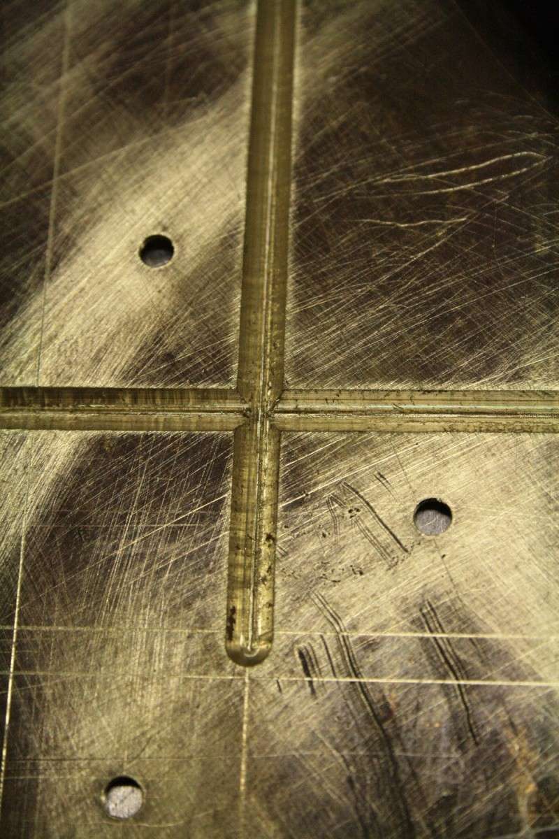

Avant de découper la tôle, j’ai fraisé les rainures en « V »
Pour ça, j'ai suivi le trait en me servant d'une règle comme guide.
Allez y par petites passes, sans forcer, ce type de fraises plongeant assez mal, n'hésitez pas à repasser plusieurs fois avec le même réglage de profondeur s'il le faut.

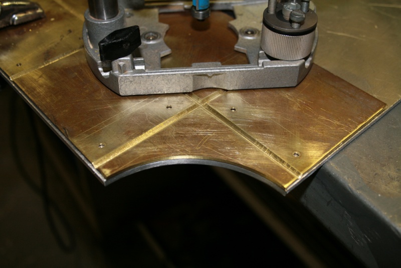

L'étape suivante va consister a détourer la pièce à la fraise à affleurer:
Si pour les parties droites une simple cornière ou tout autre profilé, pourvu qu'il soit droit, (même en bois) peut convenir, pour les parties courbes vous allez être obligé de vous fabriquer un gabarit (ici en alu) avec la forme de ce que vous voulez obtenir.
On commence donc par la courbe:

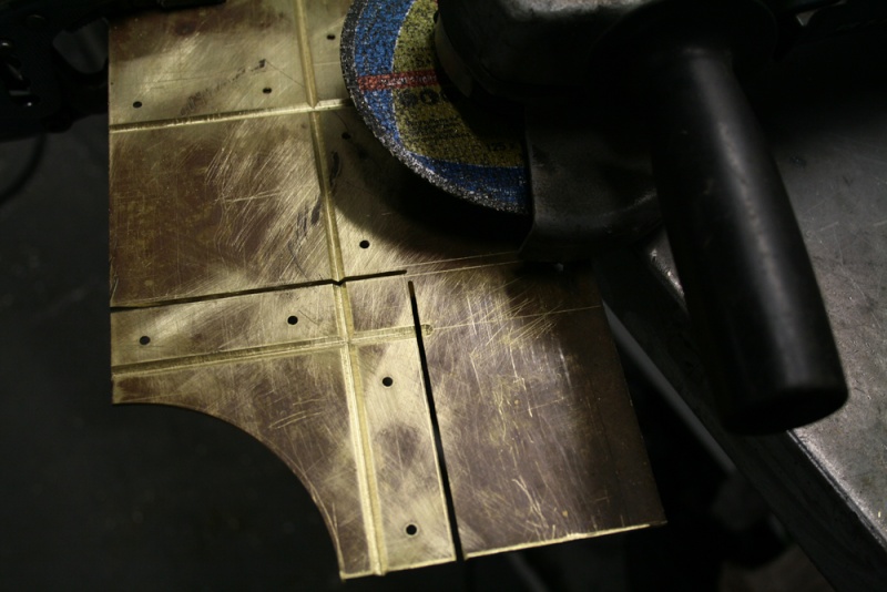

Puis après avoir séparé (ici au disque à tronçonner) la pièce, il ne reste plus qu'à affleurer les parties droites:

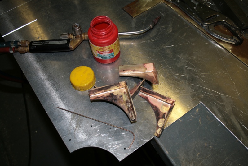

Pliage...
...et brasure (à l'argent).
Voila le résultat.

Pliage...
Voila le résultat.
