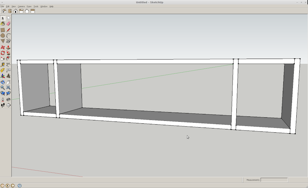

je voudrais avoir votre avis sur un problème tout simple. J'ai préparé des planches de chêne en vue de réaliser une espèce d'étagère. Mais voila, la pièce de bois n'était pas super plane. Vous feriez quoi à ma place ?

je ne suis pas sur de comprendre. Quand tu dis "j'ai préparé", tu veux dire corroyé (dégau puis raboté) ou juste mise à longueur ?
Quand une planche est très cintré ou très gauche, on commence par le débit (avec surcote) pour perdre moins au corroyage.

Salut Meles,
Je m'en suis appercu au moment de dégauchir la face.
Je veux faire une étagère avec deux planches l'une au dessus de l'autre reliées par deux "boites" sur les cotés.
Les planches que je prépare ne sont pas suffisemment larges, je vais les collées avec une rainure languette.
Je me demandais si dans tout ca, le défaut de la planche ne va pas disparaitre ... (elle fait 1m50 de long)

Donc, pour résumer: tu as des planches "courbes" d'après la photo, que tu vas assembler pour faire des plateaux de 1,5 m par ??
Ces plateau serviront à faire des étagères, avec un caisson de chaque coté et un plateau en haut et en bas.
Je doutes que le cintrage disparaisse, mais tu pourrait peut être :
- soit les raccourcir un peu pour enlever le plus gros du gauche
- soir mettre un raidisseur sur le champ de tes plateaux
L'avis des autres serait un plus.

Vu la flèche, si tu commence à corroyer, tu va te retrouver avec une planche de 10 mm Rolling Eyes
Si j'étais à ta place je ferais comme Meles: une étagère moins large

En modifiant la structure, tu n'auras pa forcément une étagère moins grade, mais ce sera plus compliqué pour les assemblages.
Si j'ai bien compris, tu veux un truc comme ça:
Problème dégauchissage Etager10
tu faire ça pour rester dans le même type:
Problème dégauchissage Etager11
Les planches du milieu sont nettement plus courtes, donc moins de pertes au corroyage. Mais ça ne supportera pas le même poids non plus. D'un autre coté, en modifiant un peu le design, en faisant le choix d'accrocher les caissons pour insérer les étagères entre, ça peut être costaud aussi. Ça dépends de ce que tu veux mettre dessus.

Je ne suis pas sur de pouvoir appliquer ton idée, parce que l'étagère est censée être fixé au mur au niveau des caissons (je suis désolé de ne pas avoir tout dit, mais je pensais pas qu'il faille être aussi précis Wink ). La prochaine fois j'essayerais de faire un croquis comme toi.
J'ai d'autres planches, je regarderais si elles sont plus droite. Sinon il me reste toujours la possibilité de coller dans la longueur ..
Mais j'ai ma réponse: très mauvaise idée
Merci Meles & Antoine
