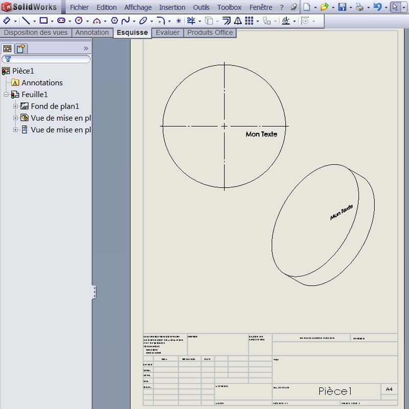

Une autre question, j'ai fais un montage avec un certain nombre de pignons, pour les repérer j'ai inscrit le nombre de dents par enlèvement de matière sur une face
mais quand j'amène le pignon sur le plan final l'inscription ne suit pas ?

Une autre question, j'ai fais un montage avec un certain nombre de pignons, pour les repérer j'ai inscrit le nombre de dents par enlèvement de matière sur une face mais quand j'amène le pignon sur le plan final l'inscription ne suit pas ?
pas sur de comprendre ton problème, tu parles de la mise en plan ? ... chez moi ça fonctionne sans problème.

Pour mon histoire de pignons, je me suis peut être mal expliqué
je fais l'enlèvement de matière sur 'pièce' mais quand ce pignon est terminé je vais sur 'assemblage'
pour faire mon montage, et la je ne retrouve pas mon inscription.

Et ton pignon, c'est un dessin perso ou il viens de la biblio d'engrenages de SW ? ... quand ça viens de la biblio en général on ne peut pas les modifier, c'est peut être le problème ?
Tu aurais quelques captures d'écran en mode pièce et en mode assemblage (tu as quelle version de SW ?)
