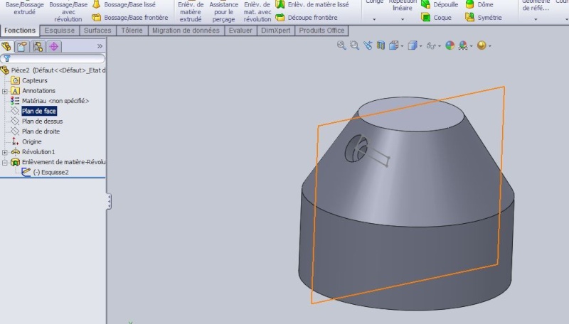

D'ailleurs j'en profite pour faire une petite remarque, perso si j'avais eu cette pièce à faire, je n'aurais pas crée de plan, j'aurais fait un enlèvement par révolution sur un des plans verticaux par rapport à la pièce.
Mais bon je pense que les 2 méthodes se valent, j'ai simplement remarqué que plus il y a de plans plus ça fait ramer l'affichage, donc j'évite leur utilisation au maximum.

Message  dh42 Lun 16 Jan 2012 - 21:36
Je ne vois pas vraiment ce que tu veux dire scratch
Un enlèvement de matière par révolution pour faire le cône, je vois bien l'idée ; mais pour faire les trous, la je ne vois pas du tout ....
(le plan ne sert que pour les trous)

Message  Totem Lun 16 Jan 2012 - 22:18
David sur cette image, j'ai fait l’esquisse du trou sur le plan de face et je l'ai utilisé par révolution:
Patrick et SolidWorks New_pi11

Message  dh42 Lun 16 Jan 2012 - 23:58
Ok, je n'avais pas pensé à cette méthode ... mais, fait moi les 3 trous à 120° sans utiliser de plan supplémentaire ... par répétition circulaire de la fonction, basée sur le dessus de la pièce ?
Il est vraiment tant que tu change le PC si quelques plans font ramer lol!
N'essaie pas de faire des filetages ou, comme moi, les vis à billes de la BZT, tu aura l'impression d'avoir un 8088 !!
