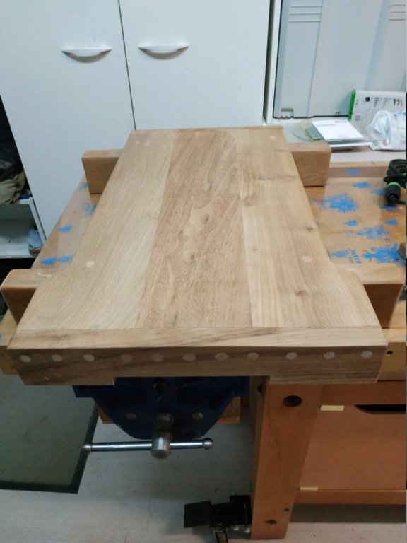

Bonsoir à toutes et tous.
Je suis sur un projet déjà un peu avancé de mini établi
J'en suis maintenant sur la question :
- Je fais des trous pour pouvoir y insérer des butées d'établi
- je pose des rails en T.
J'ai une préférence pour l'une des solutions, mais je souhaiterai recueillir des avis motivés sur la seconde possibilité.
Je sais que selon l'axe de pose des rails classiques à profil rectangulaire auront tendance à s'arracher ou à se tordre, peut-être en utilisant des rails à section en queue d'aronde je réduirais voire annulerai ces inconvénients.
L'une ou l'un d'entre vous a-t-il (elle) expérimenter ces rails en T dans cette situation.
Merci de vos avis, bien cordialement
Edmond

Il est très joli to mini établi, Edmond,
Pour ton serviteur, tout dépend ce que tu veux faire avec.
Le rail n'est pas fait pour encaisser un gros effort.
Avec les trous et butées, tu peux serre très fort. Pour autant que tu aies une presse quelque part qui te permet de serrer, bien sûr.
Voilà mon avis, mais d'autres opinions vont se manifester.

Bonjour à toutes et tous.
Alain, connaissant la qualité de tes productions, je suis très sensible à ton avis.
As-tu identifié la nature du bois dont je me suis servi ?
Une presse est prévue, la découpe en façade est destinée à l'accueillir.
Je n'ignore que je pourrai serrer fort, voire très fort avec des butées, mais, tu l'as sans doute compris le réseau de trous ne m'enchante guère. Les rails n'autorisent pas une aussi grande puissance de serrage.
J'hésite donc .
Encore merci d'avoir pris le temps de me donner un avis dont j'apprécie le donneur.
Bonne journée
Edmond

Merci Edmond, mais je ne mérite pas tant d'éloges. Je ne suis, et ne serai toujours qu'un tout petit apprenti. J'y mets un point d'honneur.
Je ne vois pas trop ce que c'est comme essence, peut-être du noyer ?
Tu n'es pas nonplus obligé de farcir le plateau de trous. Une rangée et basta, ça peut suffir.
Le tout est de bien définir l'usage que tu, ou l'utilisateur autre en aura(s).

sangten a écrit:Je ne vois pas trop ce que c'est comme essence, peut-être du noyer ?
Je me lance sur le chataigner
Et pour la question, je partirai sur des trous de greppe plutôt que des rails en T
tu connais le principe des microjig ?
une rainure à section queue d'aronde et voila c'est fini ; tu peux meme essayer d'y glisser un serre joint type rail festool sans avoir les serre joint à queue d'aronde
Merci de vos avis. Si j'ai bien compris vos interventions vous êtes tous d'accord sur un point : " faut que je fasse des trous dans ce plateau"
Personne n'a essayé de mettre des rails sur ce genre de d'établi ? Je sens que je vais me dévouer et me lancer dans l'expérimentation. Mettre les rails dans le sens de la longueur, ainsi ils ne s'arracheront pas, les butées vissées résisteront-elles à la poussée ? On verra. Je continue quand même à réfléchir.

j'avais pas compris que tu voulais des butées pour jouer de la presse
je tenterais 2 rainures queue d'aronde dans le sens de la longueur, 2 serre joint arriere qui viennent tenir une bande de bois (une butée) et voila tu peux jouer de la presse avec une butée variable (avec positionnement angulaire s'il le faut)

Rebonjour
Manuz : c'est exactement ce que je projetais, avec une différence, j'ajoute dans la rainure un rail en T section queue d'aronde (de chez OTORO) rail d'un magnifique rose !! La presse est prévue, dans la découpe visible en façade sur la photo.

oui le rail est beau mais fais quand meme des tests sans rien et avec la bonne largeur de queue d'aronde adaptée à tes serre joint ; je crois que ce sera encore plus solide car le rail lui va etre retenu par les vis alors que le serre joint prend appui directement sur les parois des parois inclinées du bois massif
hé oui ca devrait etre moins cher et plus costaud
mais peut on lutter quand la décision d'achat est actée ?

Salut à tous.
MANUZ.
Non la décision n'est pas (encore) complètement prise. C'est d'ailleurs pour cette raison que je me suis autorisé à vous demander vos avis.
Les rails dont je parle ne sont pas à profil rectangulaire, qui, eux, peuvent s'arracher malgré les vis de fixation. Ils sont déjà à section en queue d'aronde, de ce fait la rainure d'insertion doit aussi être en queue d'aronde (14 °) Divers accessoires spécifiques sont prévus par le fabricant. Certes, avec ou sans rail, le coût n'est pas le même. Je suis arrivé à un âge où le plaisir se niche dans un chouette plateau agrémenté de rails roses !!

Bonjour Edmond.
Je ne suis pas persuadé que 2 rails, de section identique, réagissent différemment à l'arrachement selon qu'ils soient rectangulaire ou à queue d'aronde ...
Beaucoup ont posé des rails rectangulaires sans avoir eu le moindre problème.
Tamilhaz par exemple, l'a fait récemment ; son avis serait intéressant.
Après, si tu veux absolument des rails roses, c'est différent .
Chez UJK (Axminster), les rails sont rouges-roses ; j'en ai mais prévu à l'horizontale pour la pac et les sj Festool n'y passent pas .
Il est vrai que cette couleur est très sympa .

Ben mes rails, c'est pour du travail en façade essentiellement, je ne leur demande pas de résister à des efforts monstrueux, du maintien en position surtout, pour des usinages pas trop violents. Ils sont en bordure d'établi. Pour raboter, je le fais trop peu à mon gout mais bon, j'utilise des dogs pour bloquer la pièce et là je peux pousser fort.
Roland, amateur de rails roses .
Bon, c'est pas en mal, tant pis....
