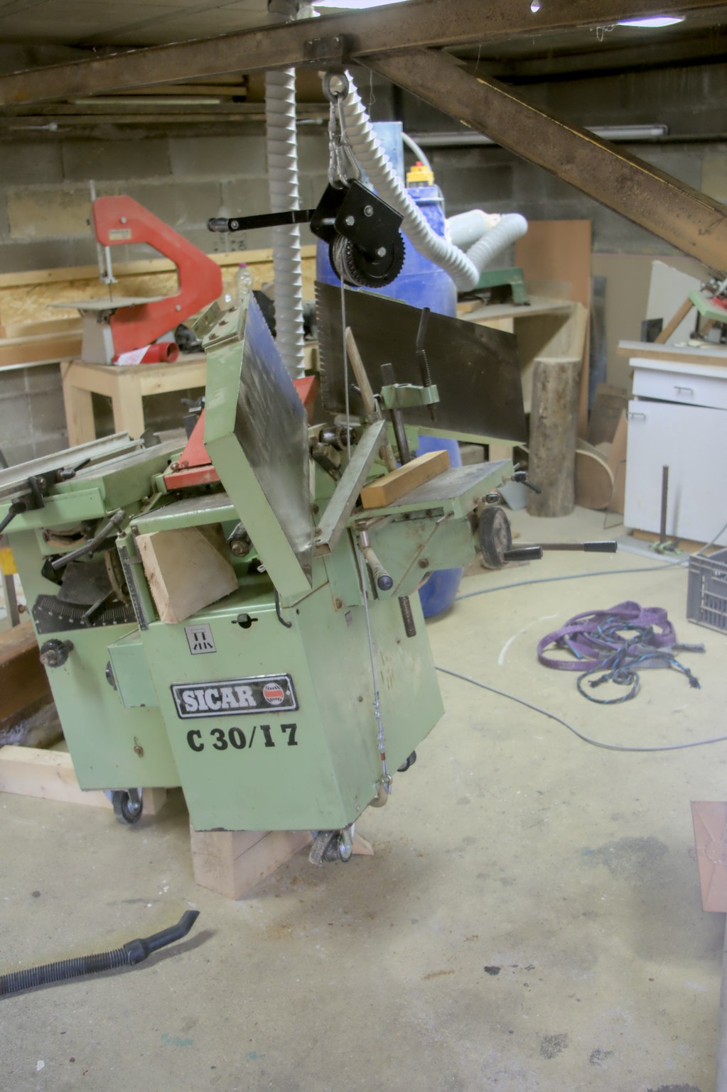

Salut à tous !
Ma table de raboteuse est coincée, j'ai démonté le "plateau" en dessous de la colonne et la colonne fonctionne très bien.
C'est la vis sans fin qui merdoie complètement, ça force et il y a des dents de l'engrenage qui saute. Est-ce qu'il existe une solution miracle ?
De plus, à force j'ai le volant qui a pété
Est-ce que quelqu'un saurait où je peux en racheter un neuf (ou un vieux) ?
Le trou à l'air de faire Ø15mm avec deux méplats de 3,5mm.
Merci !
Merci !

Ça y est c'est démonté.
![Raboteuse de Sicar C300/I7 : table coincée _igp0313](https://i.servimg.com/u/f23/20/28/48/93/_igp0313.jpg)
Le plateau qui soutient la colonne est une bidouille, je soupçonne les bidouilleurs de n'avoir pas passé de taraud dans l'écrou après l'avoir soudé, du coup ça a bouffé la tige filetée au fur et à mesure. Ou alors c'est un problème de distance entre le centre de la colonne et l'écrou, si quelqu'un a cette cote théorique je pourrais contrôler.
Les pignons plastique sont bouffés aussi.
Je suis bon pour faire usiner une tige (M16 réduite à M12 sur 15mm), faire retoucher le plateau et racheter les pignons. Ça fait bien ch***![Sad](https://2img.net/i/fa/i/smiles/icon_sad.gif)
Pour les volants cassé je fais tailler des pièces en alu dans lesquelles je remonterais les manivelles.
![Raboteuse de Sicar C300/I7 : table coincée _igp0311](https://i.servimg.com/u/f23/20/28/48/93/_igp0311.jpg)
![Raboteuse de Sicar C300/I7 : table coincée _igp0312](https://i.servimg.com/u/f23/20/28/48/93/_igp0312.jpg)
![Raboteuse de Sicar C300/I7 : table coincée _igp0310](https://i.servimg.com/u/f23/20/28/48/93/_igp0310.jpg)

On peut pas trop lubrifier à cet endroit donc effectivement c'est sans doute malin de ne pas mettre de l'acier. La machine a quand même environ 40 ans, ça a bien tenu.
On pourrait sans doute mettre une brosse pour éviter que la crasse ne rentre dans l'écrou du plateau.

Salut Joe................t'es bon pour changer aussi l'écrou ou noix de ta tige filletée,parceque si la tige est bouffée,l'écrou soudé y a de grandes chances qu'il le soit aussi

Yep, l'écrou a dû morfler. Est-ce normal que ce soit une tige filetée standard et non un pas trapézoïdal ?

re..............pas sur,je pense plutôt qu'à l'origine c'était une vis à pas trapézoidal,et alors là je comprend mieux le soudage de l'écrou,celui qui a fait ça,avait la vis et l'écrou de bousillés,et plutôt que de retrouver le tout en trapézoidal,a mis du pas standard,plus courant et plus simple à trouver;mais moins efficace je pense

Je lance des demandes de prix pour du trapézoïdal, tige et écrou.
Ce qui m'embête c'est que l'ami qui peut me reprendre l'extrémité en M12 n'est pas là avant 15 jours et ça à l'air galère de trouver un tourneur dispo dans les environs.
J'ai récupéré tout à l'heure mes roues de volant et monté les manivelles dessus, c'est nickel.
