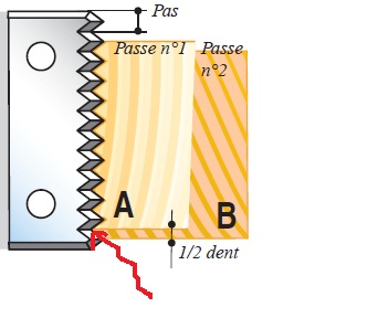

Je dois effectuer un assemblage à entures multiples, j'ai regardé la documention de HM Diffusion, et je n'y arrive pas !!! Je possède les fers en hauteur de 50 et enture multiple de 4mm. Après pas mal d'essais, je ne suis vraiment pas content de l'assemblage...
Avez-vous une technique particulière pour effectuer le réglage de l'outil ?

En fait j'ai deux problèmes :
1 - Savoir ou placer la dent (voir flèche rouge) :
Assemblage entures multiples comment régler ? Enture10
Et ensuite régler la profondeur, une vrais galère à faire avec la craie bleu...

Peut être qu'Alexis n'a pas de joues réglables sur sa toupie...
Pour le pointage que tu nous montre, j'avoue que je n'en tiens pas compte! Pour le reste, je procède comme Jean.

Concernant la hauteur de l'outil pour le deuxième bois, je pose sur la table le premier bois "enturé", et je monte ou descends l'arbre de toupie juste pour que les pointes de dents de l'outil soient pile en face des "pointes" extérieures des rainures dans le bois.
Facile à concevoir mais difficile à expliquer clairement, tiens ça...
