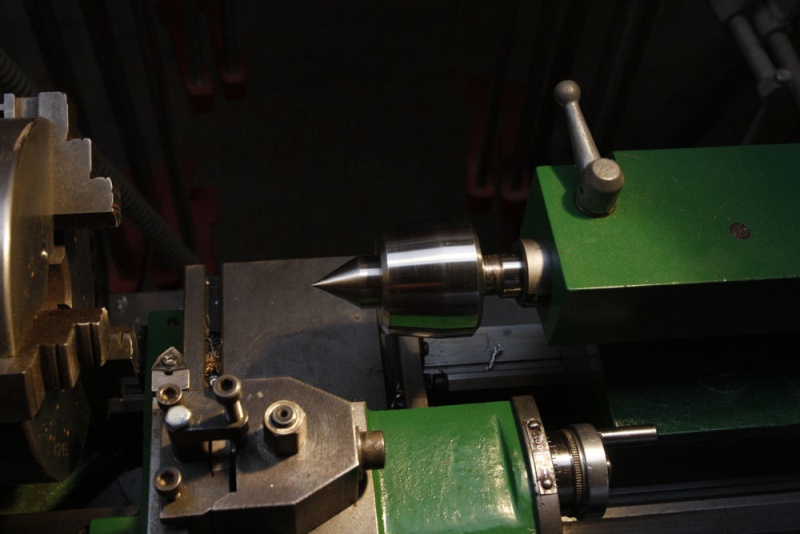

Vu que j'ai un peu de temps avant l'arrivé de mon bois, j'ai ressorti quelques photos de leur album pour en faire un petit sujet. Peut être que certains d'entre vous on suivi cet autre fil sur Usinages.com? Arrow Qui était consacré à la fabrication d’accessoires pour le tour ?
Je vous propose donc d’y revenir, mais plus en détails.
Commençons par la contre pointe.
Contre pointe tournante DIY pour tour . Ilyahtlao9n4hq1527-cp_1
Contre pointe tournante DIY pour tour . Gv5pnyhmjnckhfkosu-cp_2
Tout d'abord j'ai récupéré le cône morse (n°2) d'un foret HS. Je n'est eu aucun mal à m'en procurer plusieurs, faite le tour des ateliers que vous connaissez, il m'étonnerait que vous n'arriviez pas à en dénicher au moins un!
Première opération. Après avoir scier le foret, souder le cône sur le rondin qui deviendra la "carcasse" de la future contre pointe:
Contre pointe tournante DIY pour tour . N5buxgjkm2p0koj7ax-14_novembre_2008_050
Après avoir déposé le mandrin, (voir tuto) , montez le tout dans le nez de broche...
Contre pointe tournante DIY pour tour . I6fsx7j38tfplfgmv9-14_novembre_2008_038
...comme ceci.
Contre pointe tournante DIY pour tour . Hq8e0uh2t3v5jxgzxp-14_novembre_2008_038_2
Contre pointe tournante DIY pour tour . Gsi1tvm9bypwn7fndj-14_novembre_2008_048_3
Perçage au foret à centrer. cet avant-trous va servir à recevoir la contre pointe, et à centrer le futur alésage.
Contre pointe tournante DIY pour tour . Klm6aklo5d53j0cku7-14_novembre_2008_056
Une fois bloqué avec la contre pointe, j'ai dégrossi le Ø extérieur.
Contre pointe tournante DIY pour tour . Gtunlxhvuadlha8a6z-14_novembre_2008_057
Contre pointe tournante DIY pour tour . Jrmopzgsq8ikj9oovy-14_novembre_2008_061
Une fois cette opération terminée, on peut passer l'alésage. Après un avant trous, je perce au plus proche de l'alésage final...
Contre pointe tournante DIY pour tour . Lyu1yihfxtcom5gm3n-14_novembre_2008_070
...et pour le finir, je le fait à l'outil. Cette opération doit être réalisée avec précision, les roulements doivent rentrés légèrement en force.
Contre pointe tournante DIY pour tour . Helbajmijko8ic8ncf-14_novembre_2008_072
dernière opération, créer le logement pour la butée à rouleau.
Contre pointe tournante DIY pour tour . Jeh3z2n5j7yrmv7yhh-15_novembre_2008_008
A suivre...

Pour continuer, J'ai "lissé" le cordon de soudure, pour ça une parfaite concentricité n'est pas primordiale:
Contre pointe tournante DIY pour tour . 14_nov10

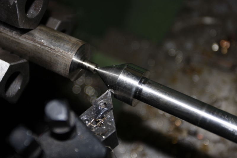

La pointe. Constituée d'un axe ou vont venir les roulements, et de la pointe proprement dite qui est un cône de 60°. Il est impératif que ces deux parties soient parfaitement concentriques.
Contre pointe tournante DIY pour tour . 15_nov10
Elle est donc usinée sans reprise (je crois que c'est comme ça que l'on dit). On fait d'une pierre deux coups, le cône fini, la pièce est tronçonnée !
Contre pointe tournante DIY pour tour . 15_nov11
Les roulements sont espacés de 7mm par une entretoise, rien de compliqué.
Décolletage et dressage de la face après perçage...
Contre pointe tournante DIY pour tour . 15_nov12
...puis tronçonnage
Contre pointe tournante DIY pour tour . 15_nov13
Contre pointe tournante DIY pour tour . 15_nov14
Les divers éléments prêts pour l'assemblage.
Contre pointe tournante DIY pour tour . 15_nov15
Contre pointe tournante DIY pour tour . 15_nov17
Contre pointe tournante DIY pour tour . 15_nov16

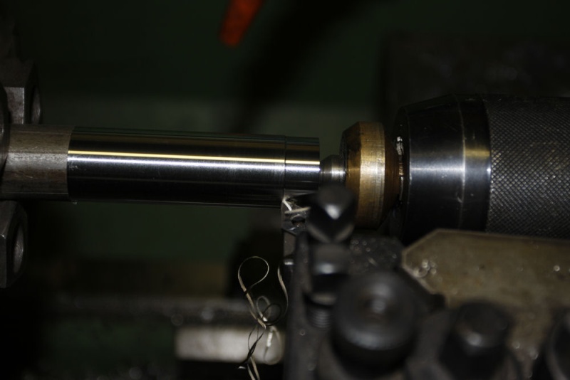

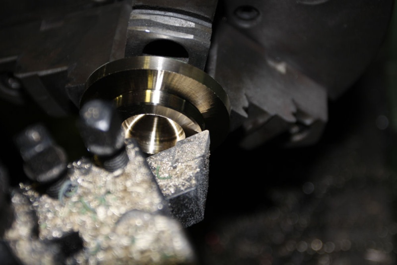

Le tout est monté à force, le principe même de cet outil, fait que je n'est pas juger nécessaire de bloquer les éléments avec un circlips ou autre.
Une fois tout assemblé, pour refermer "la boite" j'ai utilisé une rondelle en laiton, montée à force elle aussi.
Contre pointe tournante DIY pour tour . 15_nov18
Contre pointe tournante DIY pour tour . 15_nov19
Contre pointe tournante DIY pour tour . 15_nov20
Reste, une fois la bague de laiton montée, qu'à la dresser, et affiner un peu l'ensemble.
Contre pointe tournante DIY pour tour . 15_nov21
Après coup je me suis dit que si j'avais a la démonter, je serais bien em.....dé! Donc avant de bloquer tout ça, j'ai fait sauter le méplat du bout du cône morse, et je l'ai percer de part en part pour pouvoir passer un chasse goupille au cas ou!
Contre pointe tournante DIY pour tour . 16_nov10
Notez la queue rapportée pour facilité l'extraction du cône de sont logement dans la broche mobile.
Contre pointe tournante DIY pour tour . 15_dac11
Et voila! Yapuka! Cette contre pointe est bien sur destinée à équiper mon petit tour. C'est un modèle de marque FERM, identique en tous points au Emco compact8
Contre pointe tournante DIY pour tour . 29_nov10

Bonjour JP
Très beau travail une fois de plus Wink
Pour la pointe tu as utiliser quel acier, parce que normalement les pointes sont trempés et rectifiés
ou alors tu as choisi un acier dur style 35 CD 4 (Environ 110 kg de résistance)?

Message  diomedea Mer 11 Nov 2009 - 7:08
Bonjour Eric
Pour avoir déjà "tapé" dans des pointe tournante, je peut te dire qu'elles ne sont pas en acier très dure. Par contre pour les pointes fixes du moins celles que je connais, sont elles en acier très dure, voir avec une extrémité rapportée (carbure?) très dure. La mienne est tournée dans un simple barreau d'inox assez dure dont j'ignore la nuance. Embarassed

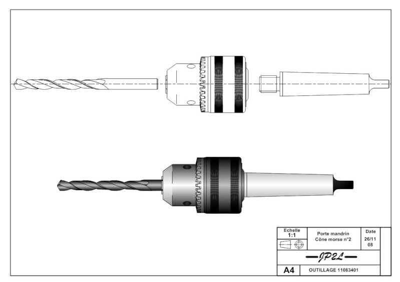

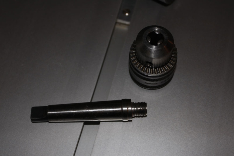

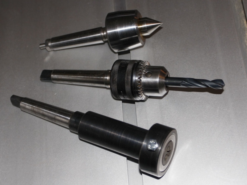

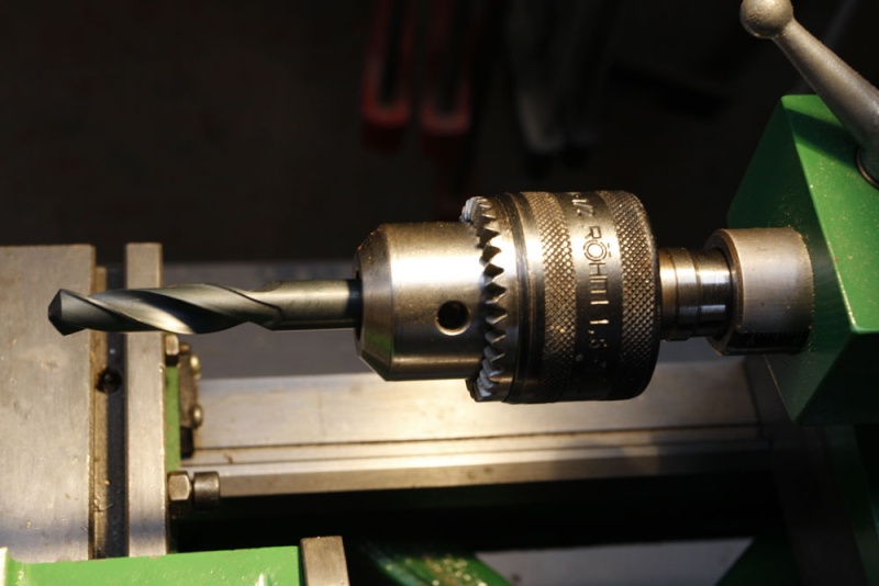

Et pour finir, le porte mandrin.
Bien que n'étant pas le meilleur système de montage, je possède plusieurs mandrins en 3/8". Il était intéressant de pouvoir les utiliser sur mon tour.
Contre pointe tournante DIY pour tour . Porte_13
La encore, inutile de faire un long discourt! Le filet au Ø de 3/8" est à 24 filets au pouce.
Contre pointe tournante DIY pour tour . 15_dac15
Contre pointe tournante DIY pour tour . 29_nov12
Contre pointe tournante DIY pour tour . 29_nov13
Contre pointe tournante DIY pour tour . 15_dac16
Sachez qu'il existe des cônes morse prévu pour être usiné:
Contre pointe tournante DIY pour tour . 30135010
Autres accessoires facile à fabriquer les portes outil pour utiliser les plaquettes jetables...
Contre pointe tournante DIY pour tour . 28_dac10

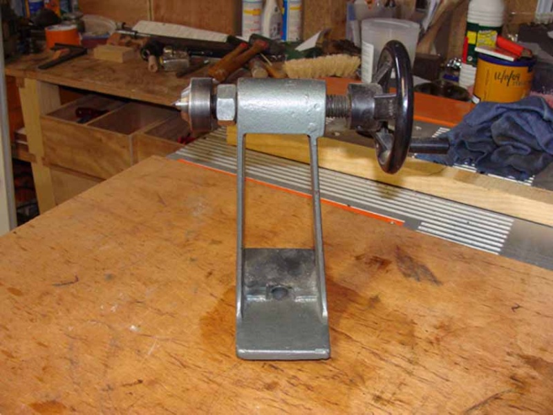

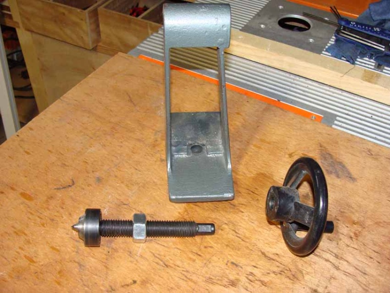

Message  pompom37 Dim 6 Déc 2009 - 15:51
voila je vous met 4 photos qui j'espere vous renseigneront sur mon probleme
et vous voyer quand je dit tour bas de gamme je me trompe pas mais bon il me
rend de grands services et si je peu l'ameliorer un peu ca serais super

Je ne voyais pas ça comme ça! Effectivement, ça n'est pas du haut de gamme! Avec une telle poupée mobile, tu dois quand même avoir quelques problèmes de rigidités.
Quand tu m'as parlé de tour, j'avoue que dans mon esprit il s'agissait d'un tour à métaux. Comme tu as pu t'en rendre compte à la lecture de ce sujet, le principe de la broche est complètement différent. Pour le tiens, et vu sa simplicité (de la broche), il y a peut être moyen de faire quelque chose!
Je présume qu'il s'agit d'une pointe sèche, comment est elle montée sur la tige filetée?

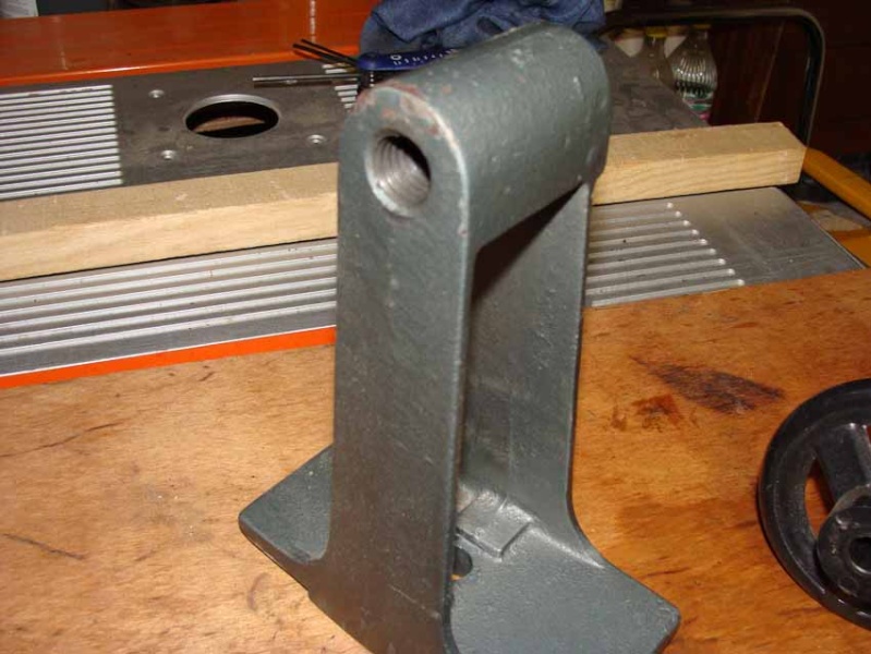

Message  pompom37 Dim 6 Déc 2009 - 20:31
elle est fixe je sais pas comment apparement il y a un roulement ce qui lui permet de tourner autour du filletage
je te met une photo peut etre que tu verra mieux que moi
ce que j'aimerais faire si c'est possible bien sur c'est de refaire un axe fileter avec la possibilite de mettre un manchon cone morse au bout
oui je sais je vois ca que dans mes reves Very Happy mais bon tu me dira ca ou alors une autre possibilite est de refaire carrement l'ensemble
mais je sais pas comment faire ou fairefaire plutot un cone morse femelle si c'est comme ca que cela se nomme
c'est vrais que j'aurrai pu te dire aussi que c'etait un tour à bois excuse moi pour l'oubli

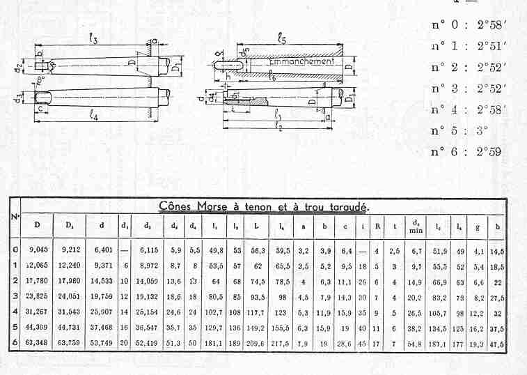

Je ne vais pas te le cacher, transformer ta poupée mobile pour l'équiper d'un cône morse femelle ne va pas être facile! A en juger par la référence du roulement (6201) la tige ne doit pas être très grosse, en tout cas pas assez pour recevoir un alésage CM
Contre pointe tournante DIY pour tour . Cone_m10*
Pour un CM2, le tableau nous donne près de 18mm au plus large.
Peut être aura tu d'autre avis...

Message  diomedea Mar 8 Déc 2009 - 18:28
Bonsoir Pompom
Bon tu semble avoir renoncé pour le moment à ton projet de modification de ton tour. Comme je viens de faire des photos, je t'en montre quand même quelques unes:
Comme tu peux le voir, le système est complètement différent de ce que tu as sur le tiens.
Contre pointe tournante DIY pour tour . 08_dac10
C'est un peut le principe des serres joints à pompes.
Contre pointe tournante DIY pour tour . 08_dac11
Contre pointe tournante DIY pour tour . 08_dac12

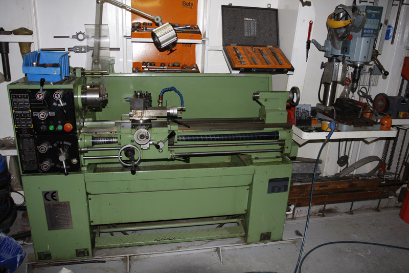

Pour répondre à ta deuxième question, voici les tours que j'utilise à la maison:
Le plus gros (EP: 450mm) des deux est plus connus dans sa version orange sous la marque EMCO modèle Compact8
Le petit (EP:210mm) est lui de marque EMCO type Unimat3
Contre pointe tournante DIY pour tour . 13_sep11
Et celui que j'utilise sur mon bateau:
Je ne lui connait pas de marque... il fait 1000mm entre pointe. dh42 en possède un quasi identique.
Contre pointe tournante DIY pour tour . 26_dac10
Ils sont tous les trois basés sur le même principe, mais n'ont pas les mêmes capacités!
Tout ça pour te dire qu'avant de te conseiller, il va falloir d'abord jauger tes besoins... Les tours à métaux comme les fraiseuses existent en de multiple modèles, il y en a de toutes les tailles... et à tout les prix!

Message  verlaine Lun 13 Aoû 2012 - 15:14
Le tour que je remets en route n' a pas de contrepointe mobile et en cherchant sur Internet, je suis retombé sur ce fil intéressant du Forum Very Happy
J'ai fouillé dans les quelques pièces qui dormaient depuis des lustres et j'ai trouvé un roulement à rouleau avec butée à billes et une pointe fixe un peu différente avec un axe cylindrique au lieu de conique.
Contre pointe tournante DIY pour tour . Pointe10
Contre pointe tournante DIY pour tour . Pointe11
Ma question, c'est de savoir si je peu utiliser ce matériel à la place des deux roulements et de la butée à bille du tuto ? Je reprendrais le même principe, queue de forêt CM2 avec rondin soudé et alésé.
Le plus étonnant, c'est que cette pointe fixe possède une surface qui parait rectifiée et qui fait juste le diamètre interne du roulement ! (Juste derrière la partie pointue) On voit aussi en bout une autre surface rectifiée de diamètre plus petit, ça devait être monté sur deux paliers ?
Ce tuto m' a permis en plus de me rendre compte qu'il existait un système de blocage de l'axe d'entrainement de la poupée fixe. Sur mon tour, la tige filetée de serrage était cassée à ras , grâce aux photos, j'ai pu localiser et extraire le reste de tige et les parties de la pince en laiton, merci Diomeda cheers
PS Le seul souci c' est que pour fabriquer une poupée mobile, c'est pratique d'avoir une ... poupée mobile scratch Il faudra que je trouve un artifice provisoire.
Messages : 1810
Points : 2122
Contre pointe tournante DIY pour tour . Empty Re: Contre pointe tournante DIY pour tour .
Message  diomedea Mar 14 Aoû 2012 - 7:16
Bonjour verlaine,
A n'en pas douter, cette pointe est une pointe tournante démontée!
Voici une illustration (Röhm) qui montre bien le principe de montage:
Contre pointe tournante DIY pour tour . Cp_tou10
Tu n'a plus qu'à retrouver le reste!

Contre pointe tournante DIY pour tour . Empty Différents cônes
Message  koujo Dim 20 Jan 2013 - 9:49
Bonjour Diomedea,
Merci pour tes conseils sur les cônes, vraiment très bien fait et très instructif. Il y a tellement de tailles différentes qu'il est parfois difficile de s'en sortir. Avec ton exposé c'est très clair.
Merci beaucoup.
