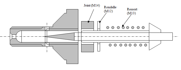

J'ai besoin de réaliser une pointe sur une vis de 4mm pour faire un gicleur d'essence réglable.
CF plan joint
[img]Comment faire une pointe sans tout casser ? Gicfin10[/img]
Mais quand j'essaye de faire cette pointe j'ai du mal deja a tourner rond et mon outil finis tjs pas soit passer en dessous et tout casser ou par tordre la pointe.

Ahvlanico, le tournage de pointe fine nécessite un tournage rapide et des outils bien affutés. Si tu as des aciers durs, il est plus simple de les meuler et pour cela le meilleur moyen est d'avoir un petit appareil à meuler comme tu le vois sur les photos. Si tu as un problème pour les réaliser, tu me contact par mp et on trouve une solution à ton problème.
Comment faire une pointe sans tout casser ? 01514
ici le meulage à 4 faces
Comment faire une pointe sans tout casser ? 01715
une vue de l'appareil à meuler

Même conseil que Pierre, une meule plutôt qu'un outil.
- Utilise un acier dur, s'il est trop tendre la pièce à tendance à se tordre sous l'effort de coupe sur des tout petits diamètres.
- pas d'outil carbure pour les pièces fragiles, les efforts de coupe sont beaucoup plus important qu'avec des outils HSS et donc tu à plus de chance de tordre/casser la pièce.
- lorsque tu utilise le chariot porte outil incliné pour faire le cône, bloque le trainard, et après chaque prise de passe le transversal aussi afin éviter tout mouvement parasite s'ils on du jeu. (s'il n'y a pas de blocage, règle tes glissières un peu dur, ça devrait suffire pour des passes fines)
- réglage de l'outil parfaitement au centre. Pour tester dresse la face d'une pièce, il ne doit pas rester de téton au centre, et tu verra également s'il est trop haut car ça ne coupera plus avant d'arriver au centre.
- naturellement, plus la pièce est fragile, plus il faut y aller molo sur les passes. (je dirais dans les 0.05 au rayon)
- utilise ta vitesse maxi pour des pièces aussi petites.

Oui c'est peut-être inutile maintenant si Pierre à fait le travail, mais pour ma part j'en dirais même plus que Brise-copeaux si je peux ma permettre, l'idéal dans ces cas est de faire la pointe "à l'envers", c'est à dire de partir en plein milieu d'une barre pleine, et de faire à la fois la pointe et le tronçonnage, vers le mandrin, et en finissant le plus près du mandrin bien entendu. (donc la pointe regarde la poupée fixe cette fois)
Pour cela tu prends un outil monobloc comme dit David, tu auras moins de chance qu'il passe en dessous.
Ensuite ben forcément la pièce tombe après l'usinage, tu la remets dans le mandrin, pointe vers la poupée mobile, et tu finis à la toile de verre très fine, voir un outil à polir de Dremel (les pointeaux des "bons" carbus genre Mikuni ou Keihin sont toujours polis)
