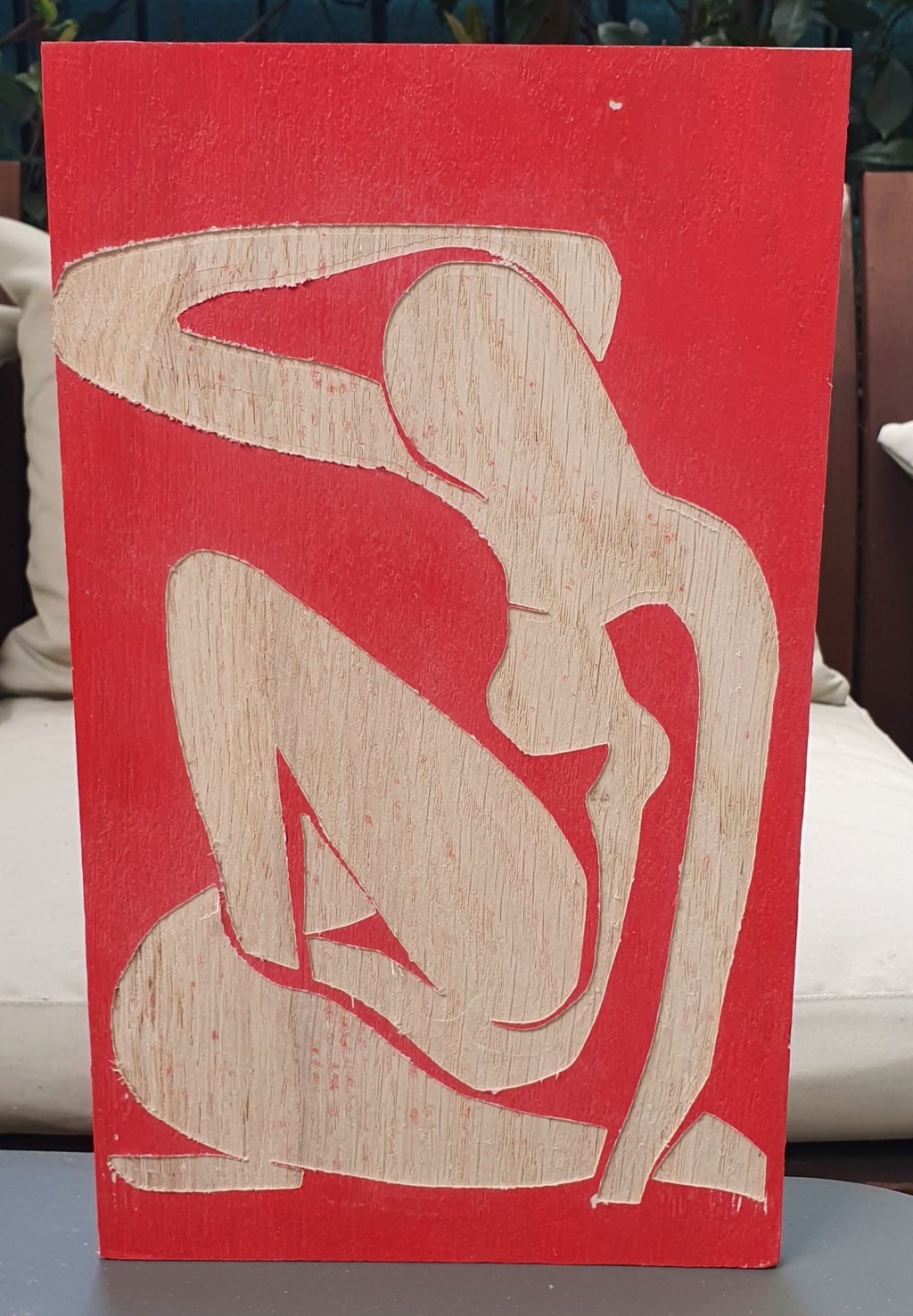

Bonjour à vous,
Après avoir par mal pris en main ma petit OpenMakerPlus, je voulais vous présenter mes réalisations pour avoir vos avis dessus.
L'idée est de proposer des reproductions d’œuvre pour les boutiques de musées.
Les finitions ne sont pas encore parfaite mais je ne sais pas si j'arriverai à faire mieux avec ma machine.
Je commence a lire tout les sujet du forum pour les machines plus haut de gamme (pas dur vu la petite bête que j'ai pour le moment)
Voici donc les rendus pour le moment :
Gravure d'art en CNC 20230610
Gravure d'art en CNC 20230710
Gravure d'art en CNC 20230711
Qu'en pensez vous ?
Il y a une grosse partie de traitement d'image nécessaire avant quand l’œuvre n'est pas bicolor ( comme le Van Gogh), les Matisse ou Picasso monochrome rendent tout de suite mieux.

Joli, pour le Van Gogh tu as du y passer du temps.

Message  Zigomar Lun 10 Juil 2023 - 14:28
F6FCO a écrit:Joli, pour le Van Gogh tu as du y passer du temps.
Le Van Gogh a pris 7 heurs d'usinage Sleep ...
Il va falloir que j'arrive à aller plus vite.
quelles dimensions?
c'est fait dans quelle matière pour ressortir bleu comme çà?
sinon, pour le traitement photo: oui, c'est long. je faisais de la gravure 3D en partant d'une simple photo, j'ai arrêté
un exemple : la fille d'un copain
Gravure d'art en CNC Lora10
c'est vrai que l'on peut faire de très belles choses

Le Van Gogh fait 20 x 30 cm
C'est du contreplaqué de peuplier. J'ai peint la planche avant de faire la gravure pour faire ressortir le dessin après.
Le niveau de gris en profondeur est pas mal mais je perd un peu l'idée de la couleur pour faire le contraste avec le dessin.
