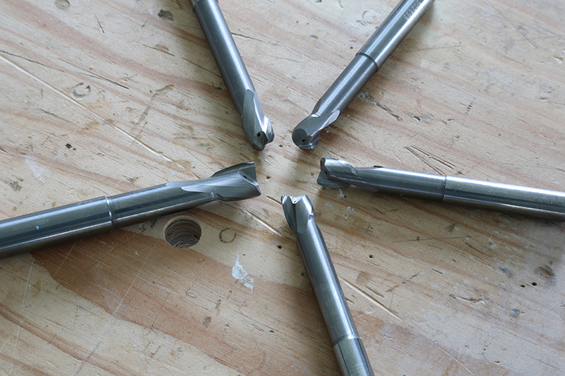

Pour éviter ça il faut: ou une fraise taillée sur toute la hauteur, ou avec une queue réduite en Ø comme celles ci dessous:
![Optimiser de la gravure 3D 03_jui30](https://i.servimg.com/u/f67/13/45/66/79/03_jui30.jpg)
Il y a une partie plus ou moins longue de la queue qui est réduite en Ø, pour permettre à la partie taillée de pénétrer la matière.

Ah ! je crois que j'ai compris ce que tu veux dire, tu veux parler du petit déplacement horizontal pour passer d'une trajectoire à l'autre ? En principe, vu qu'on ne fait pas de passe plus importante que la longueur taillée, la partie de la pièce qui se trouve au niveau de la queue devrait déjà avoir été usinée par les passes précédentes, donc la queue ne fera pas un rentre dedans mais se contentera de frotter sur la partie supérieure déjà usinée lorsqu'elle passera à la trajectoire suivante, et cela sur une très courte distance (l'incrément de passe latéral) ; dans de l'acier ou de l'alu, je ne conseillerais pas, mais dans du bois ça ne pose pas de problème, surtout sur une si courte distance.
Il faudrait faire ta finition en passes de 45mm, oui ... mais en principe on ne fait pas de passe + importante que la longueur taillée.
Sur ta pièce, d'autre part, je pense que ce n'est pas une bonne idée de faire la finition des contours en balayage, ça va te faire pleins de traces et le coté de ta pièce va ressembler à de la tôle ondulée ! ..
Ce que je ferais, c'est une ébauche en LN ébauche, comme tu as fait, une finition en balayage mais seulement sur le dessus (utilise une limite d'usinage légèrement négative, par exemple -0.1 pour restreindre à la partie supérieure), et fait une finition du contour soit avec une LN - finition si les flancs ne sont pas verticaux, ou simplement avec un contour s'ils sont verticaux.
Apparemment dans ton fichier, il y a déjà une op de contour, faite avant même l'usinage 3D, donc ça ne sert à rien de ré-usiner le contour avec les op 3D. Par contre si tu fais le contour en premier, la pièce ne tiendra que par les attaches lors de l'usinage 3D ... pas sur que ça résiste aux efforts de l'usinage 3D !
J'ai également vu que tu n'as pas spécifié le profil de l'outil sur tes opérations 3D, sauf pour le perçage (mais une Hémi ce n'est pas fait pour percer !)
En principe la finition en mode balayage se fait avec une Hémi, tout le reste avec un cylindrique ... dans ce cas, si tu a bien 2 fraise de 6 différentes (une hémi et une cylindrique), elles ne doivent pas avoir le même n° d'outil, sinon tu n'aura pas de changement d'outil entre les 2 !! ... et il ne faut pas non plus utiliser le n°0 pour les outils, ça désactive le changement d'outil.
Je te met un exemple, avec limitation de la zone d'usinage pour les op 3D, perçages et contour ensuite. (et 2 types de fraises)

dh42 a écrit: mais en principe on ne fait pas de passe + importante que la longueur taillée.
Je n'ai pas trouvé de fraise 6mm taillée sur 50mm qui ne coute pas un rein ...
Je parlais de la profondeur de passe, pas de la profondeur totale. Si tu veux couper sur 50 de profondeur avec une fraise taillée sur seulement 22mm, tu fais plusieurs passes ne dépassant pas 22 mm chacune.
