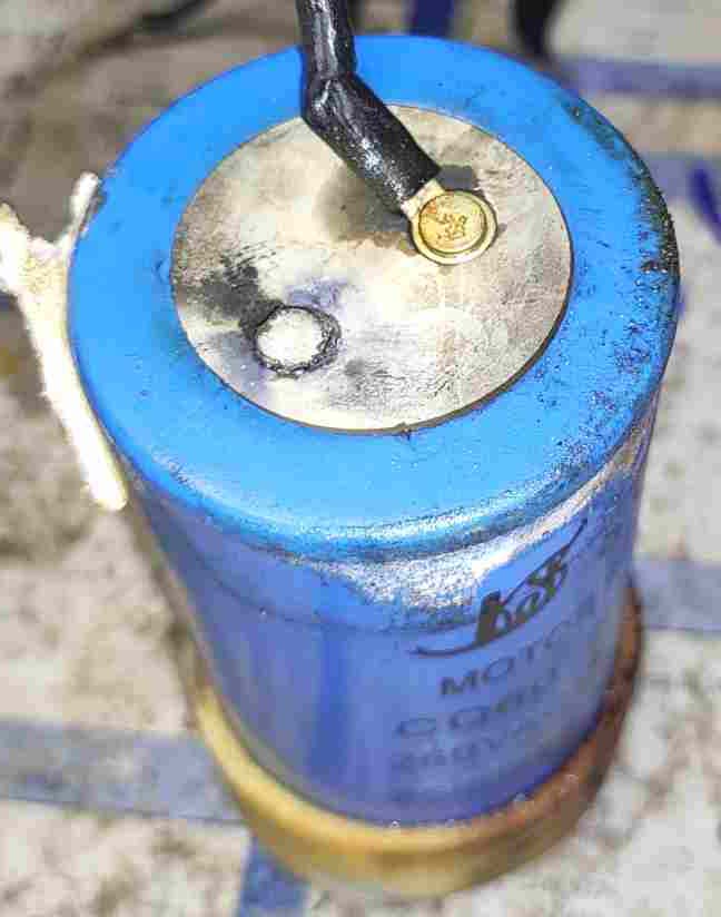

première panne sur le tour
suite a un usinage
plus rien le tour ne fonctionne plus
déplacement de la manette marche avant arrêt marche arrière
on entend que le bruit des relais
j ai bloquer le tour contre le mur
j ai gratter le mur pour gagner de la place pour y loger le carter
pour avoir assez de place de passage de porte
tour d etablie chinois CQ6230 DRO Sino SDS6 Dscf9211
le carte passe juste je démonte
je commande des clef a œil extra longue de 8 300 mm a 19 400 mm
pour arriver a démonter les trois écrous de 12x40 du bloc moteur
âpres avoir démonter le moteur et le carter du condensateur de moteur 35 uf 450 volts
tour d etablie chinois CQ6230 DRO Sino SDS6 Img_2274
âpres avoir démonter le moteur et le carter du condensateur de démarrage 200uf 250 volts
j ai vite vue la panne j ai essayer de souder un fils dessus ca fonctionne pas
tour d etablie chinois CQ6230 DRO Sino SDS6 Img_2275
j ai commander les deux pour pas demonter le moteur une fois de plus
je change de place les deux condensateur

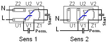

j ai ce montage avec deux condensateurs
un condensateur pour le démarrage du moteur 200 uf 250 volts
le deuxième condensateur permanent
pour convertir le moteur nono en triphase 35 UF 450 volts
tour d etablie chinois CQ6230 DRO Sino SDS6 Coupla12
pour les montage normal
un condensateur pour le démarrage du moteur 200 uf 250 volts mono

tour d etablie chinois CQ6230 DRO Sino SDS6 Empty ca fonctionne a nouveaux
Message  faux jetons Mar 14 Mar 2023 - 18:32
tour d etablie chinois CQ6230 DRO Sino SDS6 Img_2278
récupérer deux condensateur
un de 40UF 450 Volts   en haut
un de 200UF 250 Volts  en bat
monter dans un autre endroit
tour d etablie chinois CQ6230 DRO Sino SDS6 Img_2276
tour d etablie chinois CQ6230 DRO Sino SDS6 Img_2277
pour plus démonter le moteur
