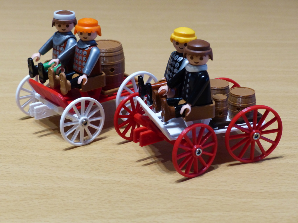

On commence donc par un petit Buggy 2 places comme celui du docteur Baker dans la petite maison dans la prairie !
LE BUGGY
Voila ce que donne la planche à dessin ; j'ai même poussé le détail à imiter les planches du plateau et du repose pieds !

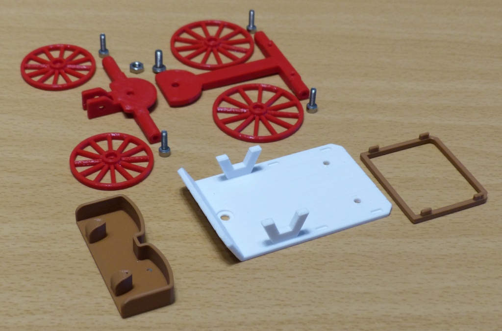

Vue sur quelques-uns des éléments composant le Buggy, sur le plateau de l’imprimante. Comme j’ai décidé d’en faire 2 modèles de couleurs différentes (blanc et rouge), j’imprime un jeu en blanc et ensuite un jeu en rouge. Impression en 200µm et comme d’habitude, aucun support n’est nécessaire !
Voici l’ensemble des éléments composant le Buggy : la banquette et la tringle du plateau en filament brun et toute la visserie « qui va bien ». Visserie inox M3, M4, M5 et M6 que vous connaissez déjà puisque ce sont celles que vous avez déjà pu voir sur certaines de mes réalisations.
L’essieu avant tourne autour d’une vis M4 équipée d’un écrou freiné. Pour l’écrou, 2 solutions … un « vrai » écrou freiné, ou un coup de marteau bien ajusté sur un simple écrou …
L’assemblage est vraiment tout simple ! Quelques t’ites gouttes de colle (ou dichlo pour ceux qui en ont) pour assembler les éléments en s’aidant des 2 perçages sur la caisse pour l’aligner parfaitement sur le châssis (j'les ai fait expressément pour ça)
La visserie M3 pour les roues est impérativement avec tête cylindrique pour permettre une rotation parfaite et libre des roues … ça tourne comme s’il y avait un roulement ! N’oubliez pas de donner le coup de taraud M3 dans les essieux avant montage des roues.
La banquette est imprimée pour recevoir et bien garder en place le-les « conducteurs ». Le plateau du Buggy est équipé d’une tringle complète permettant de ne pas « perdre » le chargement quand les gosses jouent avec le buggy!
Une dernière petite vue de quelques-uns des Buggy montés ou en cours de montage.

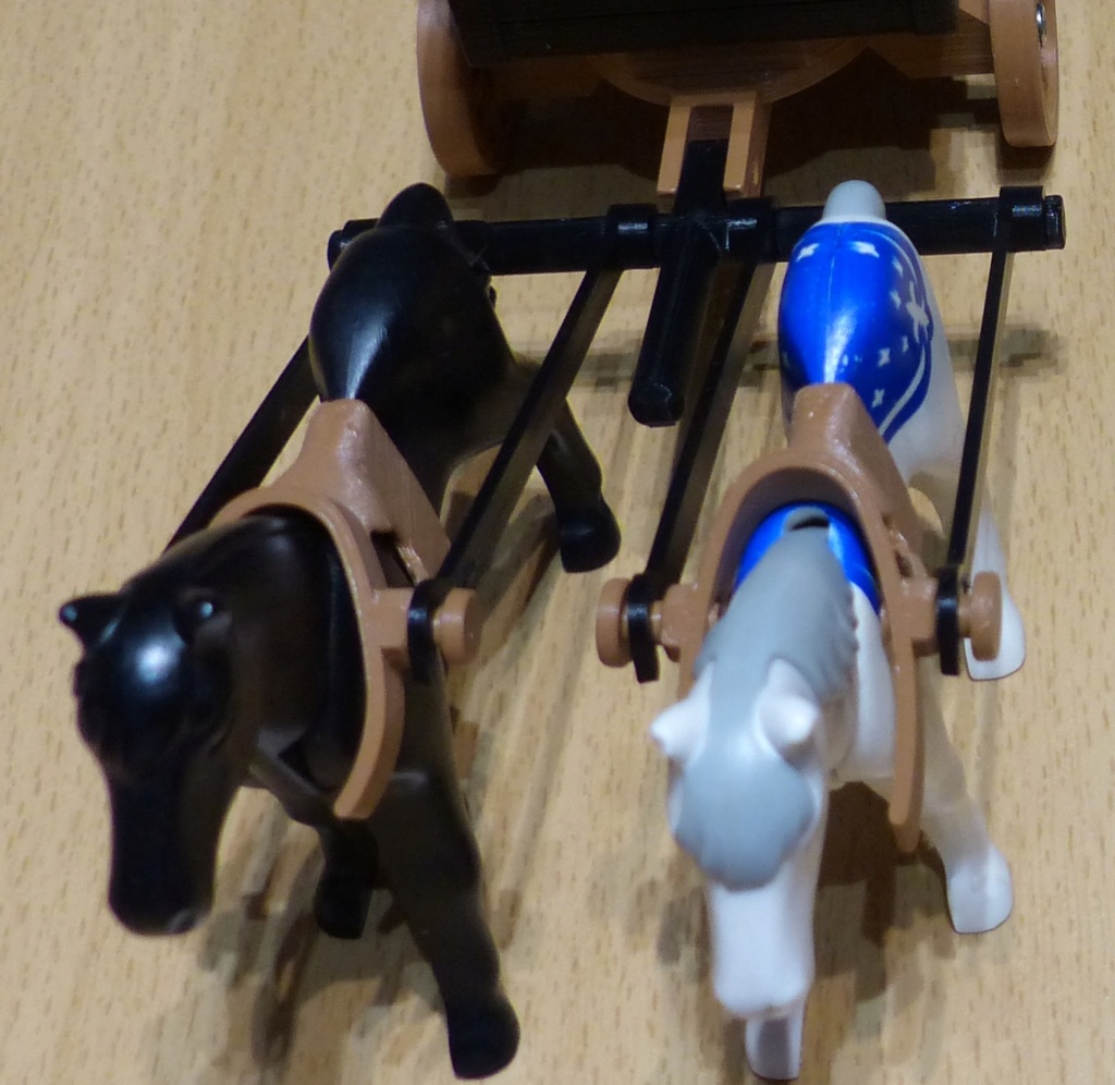

La première chose c’est d’harnacher les chevaux. Je trouve le système Playmobil bien compliqué et y’a toujours un truc qui se décroche quand les gosses jouent … J’ai donc décidé de passer de l’archi-compliqué au plus simple et efficace possible.
Pour compliquer les choses, chez Playmobil il existe au moins 4 modèles de chevaux standards différents sans même parler des chevaux de trait… Une génération avec des « trous » de maintien dans les flancs du cheval, une autre génération sans ces trous de maintien … et pour en remettre une couche, y’a des chevaux avec une queue de taille standard et d’autres avec une queue de longueur plus importante nécessitant d’adapter la longueur de l’attelage …
Pour ce qui est des harnais, je me suis imposé un harnais « standard » pour tous. Je ne vous cache pas que j’en ai « ch…é » pour arriver à un résultat s’adaptant parfaitement à tous les modèles de chevaux et imprimable sans support car vous savez que je suis allergique aux supports.

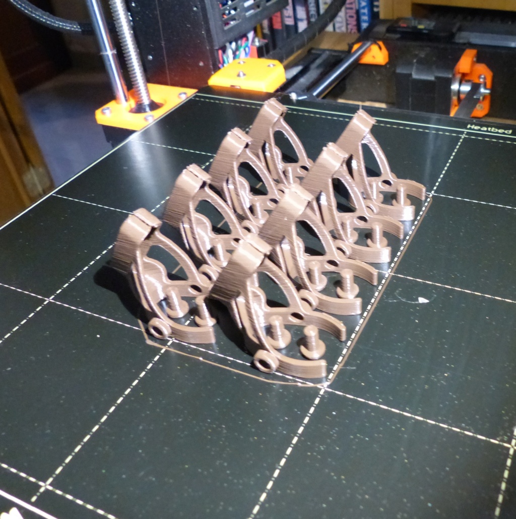

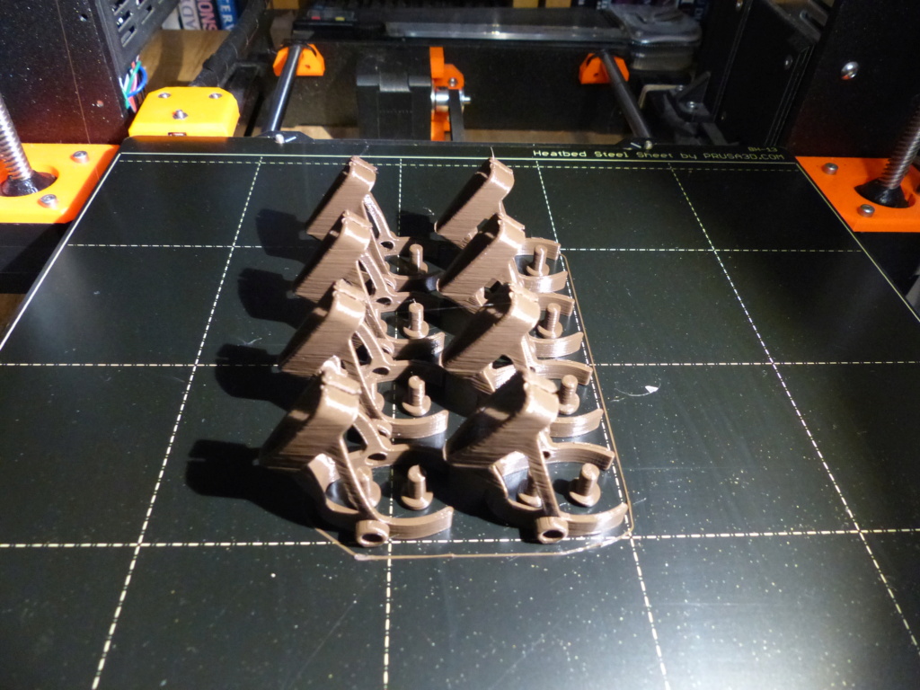

Voila ce que ca donne sur la planche à dessins. Afin de permettre une liaison correcte entre l’attelage et le harnais, il est important d’avoir des points d’accroches parfaits. J’ai donc dissocié le harnais de ses 2 points d’attaches ; c’est plus simple à imprimer sans support, les tuttes sont parfaitement cylindriques et comme je les ai dessinés pour qu’elles s’ajustent pilpoil, il reste juste à mettre un p’tit point de colle dans les 2 trous sur les flancs du harnais pour les assembler.
En voici 10 exemplaires sur le plateau de l’imprimante … Vous remarquerez que les déports ne dépassent pas 45° de pente, c-à-d juste suffisant pour les imprimer en 200µm sans support.
J’ai été impressionné de la répétabilité de l’imprimante, les 10 harnais sont super nickels et les tuttes vont juste à serrage dans les harnais.

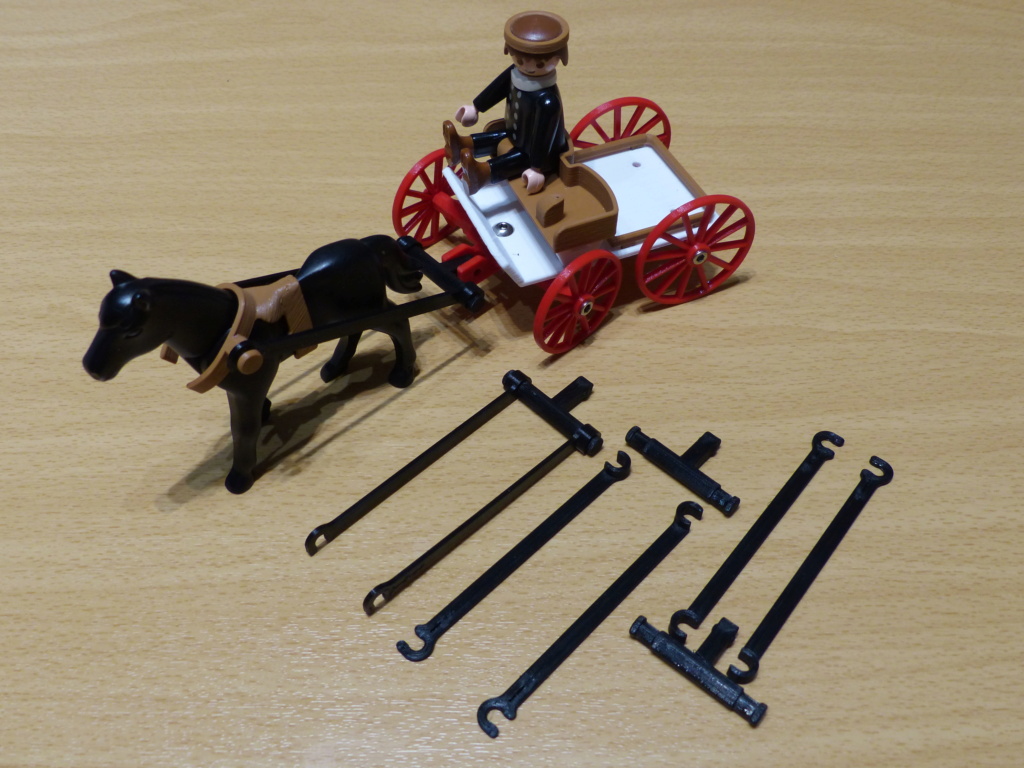

Une vue sur les crochets de l’attelage « clipsés » sur les 2 tuttes du harnais.

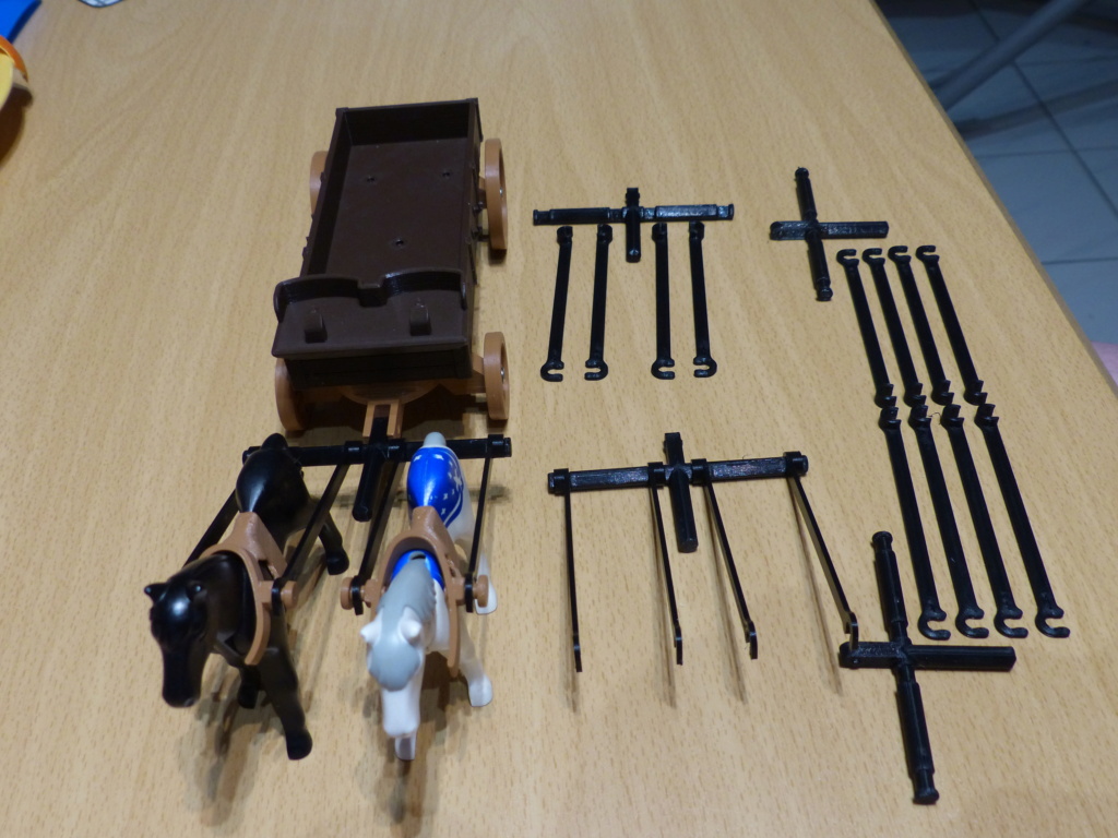

Il restait alors à dessiner l’attelage et le timon. J’ai dessiné un timon standard s’adaptant sur les différents types de charriot. L’attelage existe en versions un ou deux chevaux. Et comme il y a des chevaux à queue courte et queue longue, j’ai dessiné des bras d’attelage longs et courts.
Voici le modèle pour attelage double finit d’imprimé.
Le voici en attelage simple monté sur le Buggy
Et en attelage double monté sur les chariots
Le système d’assemblage du timon simple ou double sur les charriots est fait de telle façon qu’il se décroche en cas d’effort anormal ou de torsion et ce sans « casser » de pièces.
Vous remarquerez que les bras existent avec épaulement à gauche ou à droite.
Pour assembler les bras de l’attelages au timon, je vous conseille d’utiliser 2 bouts de planchette et 2 petites presses pour maintenir les bras parfaitement alignés lors du collage. Ici aussi je conseillerai de faire un collage au dichlo plutôt qu’à la colle, le dichlo mariant parfaitement les différentes pièces en PLA ou en PETG.

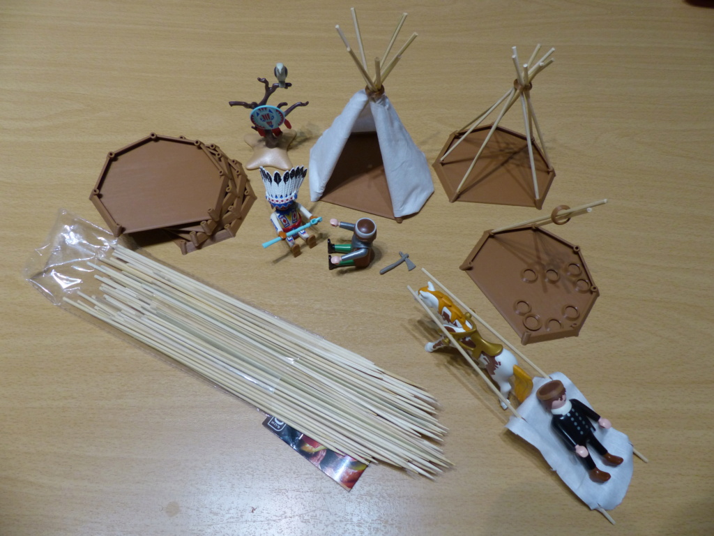

J’ai trouvé en ligne des fichiers .stl de tipi indien à imprimer mais je les trouvais pas très chouette et niveau coloris … bof bof bof.
Par contre, en recherchant sur le net de quoi me donner des idées, j’ai trouvé qu’un des tipi Playmobil était pas mal tout en restant simple à réaliser. Il est de bonne taille et surtout bien ouvert sur l’extérieur pour que les gosses puissent y glisser facilement les personnages Playmobil.
J’ai mis la main sur un paquet de pics à brochettes dans les réserves de ma chère et tendre ... Ils vont aller pilpoil car ils sont super rigides et bien lisses … c’est pas toujours le cas !
Il me restait à dessiner le "plancher" de tipi dans lequel je pouvais glisser les pics à brochettes avec le bon angle. Comme il m’était bien difficile de choisir le bon angle, j’ai dessiner l’ensemble pour mieux visualiser les choses ! Voila ce que ca donne ;
Pour faciliter le montage et ne pas se la jouer avec un élastique ou un bout de ficelle, j’ai dessiné des anneaux supérieurs de maintien !
Je ne regrette pas surtout quand c’est le dernier ou avant-dernier pic à assembler ! Comme les pics à brochette ne sont pas toujours pilpoil au bon diamètre (2,8mm), triez vos pics et au besoin, donner un p’tit coup d’Opinel pour faciliter l’assemblage.
Il ne reste plus qu’à « toiler » et on obtient un chouette tipi. J’ai essayé plusieurs tissus et finalement, j’ai choisi des chiffons de nettoyage pro, ils sont assez épais et rigides, se collent facilement sans que la colle ne perce au travers et poche très très peu avec un feutre couleur.
Désolé, la photo du tipi est faite avant décoration et donc avant le collage qui tend bien la toile sur toute la surface ! Pour les motifs, ben y’a largement le choix dans ce que vous trouverez sur des photos de tipi sur le net, justre choisir des couleurs « qui vont bien ».

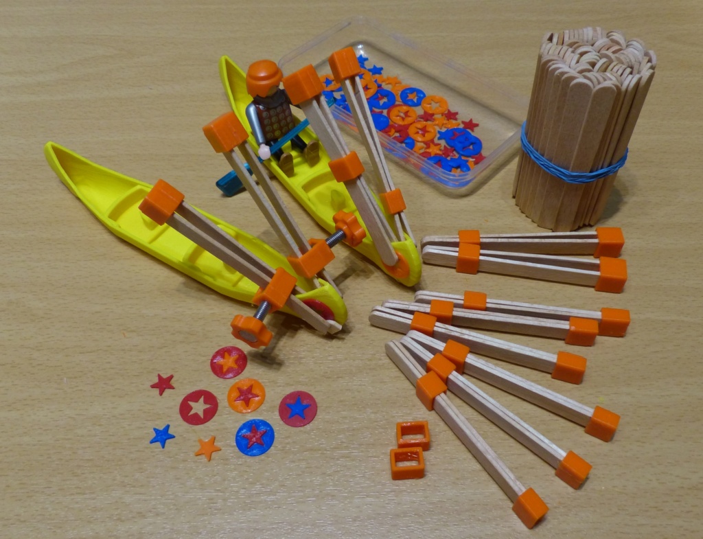

lorsque j'étais enfant, ce brave Saint Nicolas se souvenant de m'avoir déposé le chateau Fort Apaches en bois, m'a déposé l'année suite une série d'accessoires supplémentaires dont des des figurines de CowBoys et d'Indiens ainsi qu'un magnifique canoë Indien en plastique peint. J'ai la chance de toujours posséder tous ces beaux jouets mais malheureusement, les décors peints s'écaillent au touché (ben oui, ca date d'il y a 55ans).
Ce beau canoë de mon enfance ressemble fortement à celui-ci :
Dans un post intitulé "retouche et modif de .stl sous FreeCad" sur ce forum, je vous avais présenté l'adaptation d'un fichier .stl récupéré sur le net. Cette adaptation consistait à équiper un canoë de 2 "sièges" adaptés aux figurines Playmobil. L'avantage de ces sièges que vous avez déjà vu incorporés dans mes réalisations c'est qu'ils offrent l'avantage de bien maintenir les figurines Playmobil en place tout en permettant aux jeunes enfants de les retirer et les replacer avec beaucoup de facilité !
Et voilà ce que ça donne une fois que les figurines sont installées dans les canoës.
N'ayant vraiment aucune compétence artistique pour décorer les canoës " à la main", j'ai opté pour des décos imprimées en 2 parties de couleurs différentes offrant ainsi une série diversifiée de décos.
Les collages se faisant sur les parties "courbes" des canoës, j'ai réalisé quelques petits outils pour maintenir les déco en place durant le collage. Je les avais réalisées spécialement pour les canoës et au final, ils me servent pour un tas d'autres trucs ! Vous trouverez le post sur ce petit outillage ICI
Ah oui, j'oubliais ... dans la foulée, j'ai dessiné les rames, elles sont pilpoil au bon diamètre pour "tenir" dans les mains des figurines Playmob !

Canoë Indien
Voila ce que ce que donnait l'ensemble des éléments sur la planche à dessin.
les fichiers sont dispo sur CULTS ICI

On continue donc avec des accessoires typiques de ce thème :
Les Tonneaux
j'ai décliné le tonneau en plusieurs dimensions ainsi que des 1/2 tonneaux pour en faire des écuelles pour les chevaux et autres animaux que vous auriez parmi vos figurines !
J'ai poussé la plaisanterie à dessiner les joints des bouges et du plancher supérieur, les cercles et les trous de bonde... Qu'est-ce que c'est "magique" les répétitions circulaires dans FreeCad, un vrai bonheur
Vue en sortie de la planche à dessins
Et voila ce que ça donne une fois imprimé
Les voici chargés sur le chariot
Les petits tonneaux trapus comportent un trou à leur base pour tenir en place sur les supports latéraux des chariots de pionniers.
Une petite dernière avec des tonneaux sur les buggy.
Le modèle "fin" est fait pour pouvoir être mis en place dans le canoë derrière le second rameur, mais j'ai pas de photo, désolé !
Les fichiers sont en ligne sur CULTS ICI
Bien à vous tous

Comme pour le buggy, la base du chariot est composée d’un châssis avec essieu avant articulé et sur lequel se fixe la caisse.
Voici la caisse et des supports pour tonneaux sur le plateau de l’imprimante
En plus des rainures de planches, j’ai poussé la plaisanterie à dessiner les clous et chevilles.
Et maintenant le châssis et les roues sur le plateau
J’ai prévu un crochet à l’arrière du châssis. Il se fixe avec un point de colle et 2 bouts de filament qu’il suffit de glisser dans les trous au diamètre de 1,75mm.
Et voici l’ensemble des pièces composant le chariot. La visserie est en M3 et M4, la même que pour le buggy. N’oubliez pas de tarauder les trous en M3 tant pour la fixation des roues que pour le maintien de la caisse sur le châssis.
La bâche est fixée sur une structure semi-rigide imprimée également.
Étant imprimée à plat, il suffit d’utiliser un petit pistolet à chaleur pour "cintrer" la structure
Une fois la structure "cintrée", elle est maintenue en forme par collage de 2 écarteurs à dimension de la caisse. On utilisera une petite presse rapide pour maintenir l’ensemble durant le collage.
Une vue de l’ensemble des éléments composant le chariot ainsi que la structure supportant la toile.
Afin de former parfaitement le toilage à l’arrière du chariot, la toile est fixée sur cadre plastique imprimé et maintenue en place durant le collage par un "plug" conique.
De petits ergots prévus sur les flancs de la caisse accueillent les supports pour les tonneaux ! je conseille de les coller également. Il reste alors à « glisser » les tonneaux sur la petite tutte des supports.
Il reste alors à fixer le timon sur le chariot !
La caisse peut rester découverte pour charger divers trucs. La structure avec la bâche se glisse simplement dans la caisse du chariot et peut donc être mise en place et retirée en toute simplicité.
Les fichiers sont dispo sur CULTS ICI
