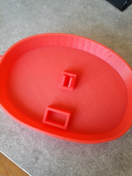

Ce petit projet avance bien, la modélisation est quasiment finie et je suis rentré dans le concret. D'abord le réducteur avec son carter, il n'y a pas de jeu dans les engrenages, çà tourne nickel avec un moteur avec réducteur à 100t/mn ramenés à 2.5 t/mn par le réducteur
Le carter est fermé par deux plaques fixées avec des ergots modélisés avec la fonction ergots de fixation de SW:
La nacelle est inspirée de la grande roue Playmobil, l'axe est fixé dans le toit toujours avec la fonction ergot, et l'articulation du milieu est modélisée et imprimée d'une seule pièce. Avec le jeu adapté c'est top:

Merci Ramses, tu es gentil mais si tu voyais de plus près tu verrais les collages des roues, en fait ce sont 8 secteurs collés sur champ ensemble et sur une des roues la roue dentée est intégrée dans les secteurs. En fait vu la taille il a fallu faire pas mal de découpages pour faire tenir les morceaux dans l'imprimante. Le socle est en 7 morceaux !!!
Une petite photo sera plus claire ...
