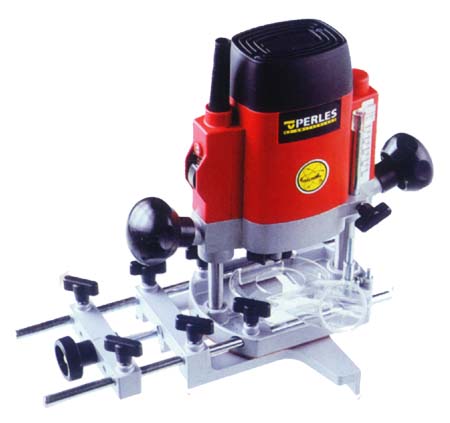

Perles : ???

Et bien en fait, Elu est devenu Dewalt après son rachat par Black&Decker! Je dirai donc que Dewalt est la gamme pro de Black&Decker... Tu parle de la marque Perles...
Critères pour achat d'une défonceuse Dw61510 Critères pour achat d'une défonceuse G_of8010
Exemple avec ces deux machines fabriquées sur la même base, il y a fort à parier qu'en occasion on puisse la trouver en noir! (Elu)
Tu n'a plus que l'embarra du choix! Ce sont des marques de bonne réputation! A part Black&Decker,résolument tourné bricoleur du dimanche!, et peut être Perles sur laquelle j'ai lu des avis négatifs.
