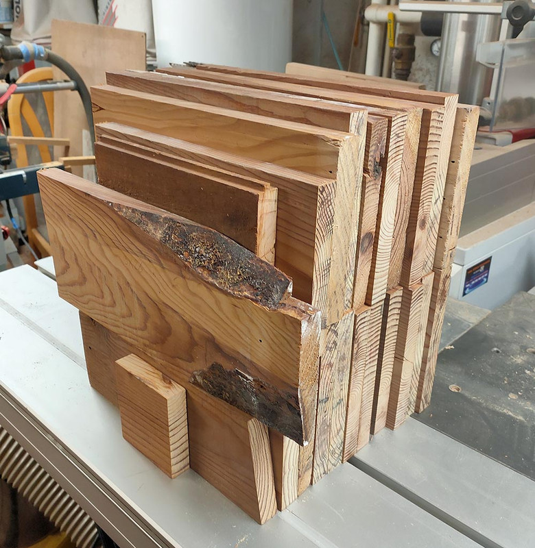

Depuis un moment, j'avais envie d'essayer de faire une méga sphère. Et comme ces derniers temps j'ai fait quelques boules d'entraînement pour l'escalade, je me suis lancé dans la fabrication d'une méga sphère. Je n'aurais pas cru que cela nécessiterait tant de travail de préparation !!! Le tournage, ça doit représenter 5% du total.
La capacité maximale du tour c'est 175mm de hauteur de pointe. J'ai été raisonnable : j'ai visé 170mm !
Je suis parti sur une conception "pleine". Avec du pin, ce que j'avais de commun en plus grande quantité.
Du coup, ne pouvant cylindrer, j'ai dû déjà usiné les tranches pour leur donner une forme circulaire avant de les coller. Avec une taille très proche de leur dimension finale pour les tranches centrales.
Le collage s'est fait avec une tige filetée de 8mm et beaucoup de colle, de serre-joints et d'huile de coude !
A suivre ....
Il en faut du bois !!! Je crois que 3 ou 4 planches de 2.5m y sont passées !
Après avoir rectifié les chants, les planchettes sont aboutées pour atteindre la surface capable. Puis rabotées si besoin et usinées en cercle à cause de la capacité du tour. Et pour limiter le balourd de la pièce aussi.

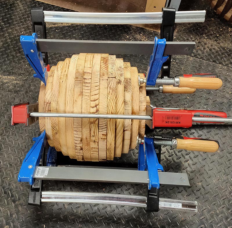

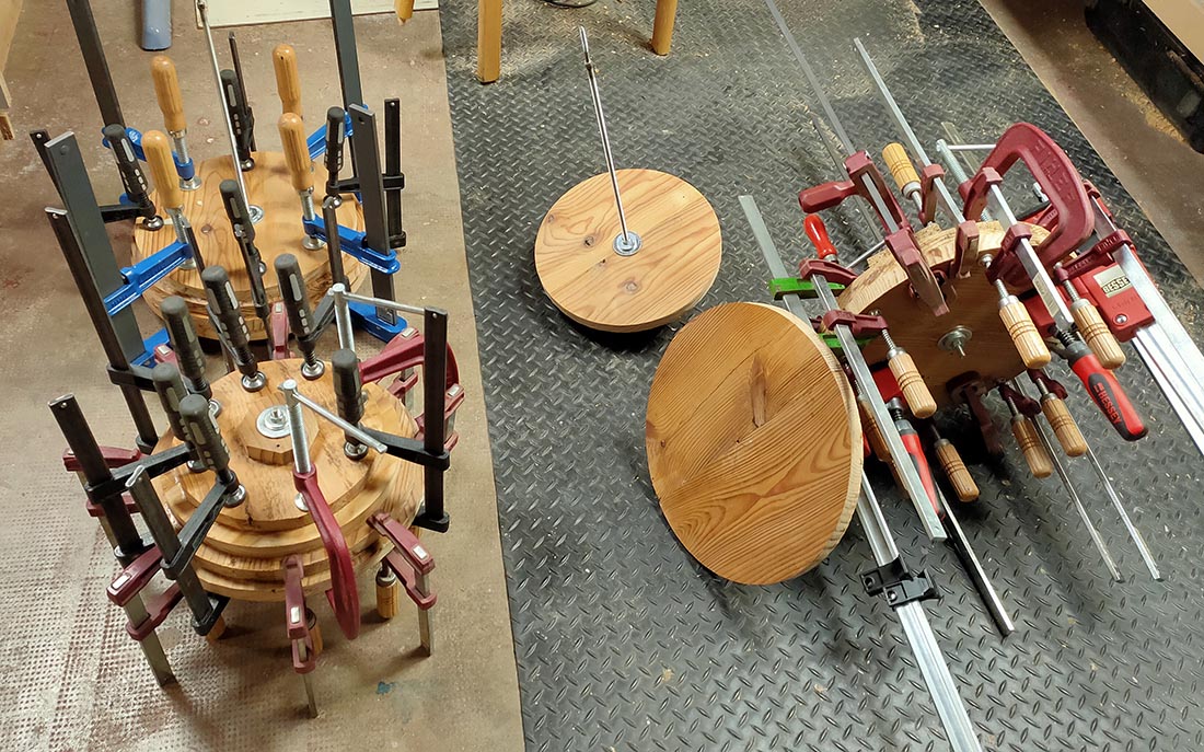

On passe ensuite au collage. Opération fort longue. Qui aurait été nettement plus compliquée sans l'utilisation d'une tige filetée. Une fois la pièce finie, le trou ne gênera pas, au contraire, puisqu'une corde passera à travers la sphère pour la suspendre. De plus ce trou me sert pour le centrage et le retournement de la sphère sur le tour.
Ca commence gentiment
Il en faut du serre-joints !....
Et là ça devient sérieux : il faut sortir l'artillerie lourde !

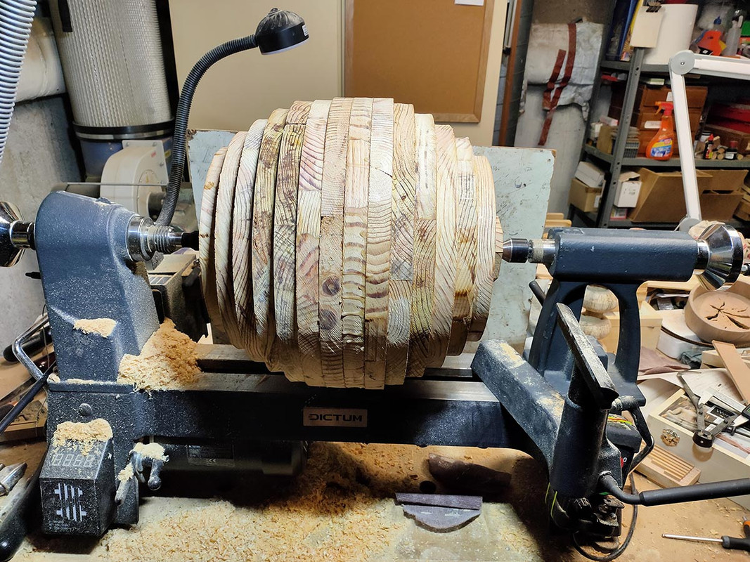

Et voilà, après une semaine de taff (en soirée), la bête est enfin montée sur le tour : 16kg tout de même !!!!!! On va voir comment cela va se passer .... A suivre ....

Bon courage, le tour me parait léger pour ce genre de tournage, vas y doucement. Je suppose qu'il est bien fixé sur son établi. En plus le pin n'est pas ce qui se tourne le plus facilement....

Oui, j'ai déjà commencé, en faisant bien attention. Le tour n'est pas fixé mais il est très stable. Je tourne lentement, entre 400 et 600 trpm pour le centre. Et un point de difficulté non précisé, c'est que, compte tenu de la disposition des planches, la moitié du tournage se fait en bois de bout .... Quant au pin, ce qui me dérange surtout ce sont les noeuds et les trous ....

Avec ce genre de disposition, est-ce que tu tournes du grand diamètre vers le petit ou l'inverse?

Je tourne d'abord le centre à très basse vitesse, pour réduire le balourd, puis j'accélère à mesure que je m'éloigne vers les côtés. Et pour l'extrémité, je ne tourne pas de face mais de côté.
J'ai surtout un problème de place au niveau du porte-outil pour tourner les côtés. Heureusement que j'avais un porte-outil :

Je m'aperçois que je n'avais pas terminé ce fil.
Pour mettre la sphère sur le tour, une fois le collage effectué j'ai retiré les tiges filetées en M8 et repassé une mèche longue de 8mm. Et ensuite j'ai utilisé cette broche qui m'a bien aidé. Il n'y avait aucun jeu avec son cylindre en 8mm, de sorte qu'il n'était pas évident de sortir la sphère pour la changer de côté (avec ses 16 kg).
Mon tour étant à sa limite, j'ai dû me contenter du porte outil exclusivement à droite. Et encore, heureusement que j'ai un porte outil de 30cm !
En fait ce tournage XL n'a pas été simple. D'une part je n'ai jamais réussi à totalement supprimer le balourd, même avec une gouge parfaitement affutée. Je n'ai jamais pu dépasser 500 trpm. Et il faut dire que, malgré la tenue exceptionnel de l'acier Crone M42, la taille de la pièce + le fait que la moitié des faces étaient en bois de bout nécessitaient un affutage assez fréquent, ce dont je n'ai pas l'habitude.
Seconde remarque : je me suis limité à la gouge à dégrossir. Comme à mon habitude, une fois les faces bien lisses j'ai voulu sortir la plane XL mais j'ai vite déchanté après un accrochage XL.... La succession bois de fil / bois de bout est redoutable ! Surtout quand le fil est irrégulier comme avec ce pin du nord. Et même combat avec la gouge à profiler. Mais même avec la gouge à dégrossir, j'ai eu des plantages (sans trop savoir pourquoi, ce qui ne m'était jamais arrivé avec ce type de gouge !!!) Et pas des petits ! Résultat : j'ai du faire des flipots pour masquer (des bouchons en fait).
Hormis le balourd, je dois souligner la grande rigidité de mon petit tour d'établi. Il m'a vraiment étonné ! Et aucun souci avec la motorisation sur le plus basse vitesse. Au démarrage, car vu l'inertie de la pièce, une fois lancée ce n'est pas un plantage qui risquait de la faire ralentir .......
Malgré la modélisation et le calibrage des pièces avant collage, je me suis un peu loupé sur l'arrondi des extrémités de la sphère. Mais ce fut un mal pour un bien car finalement la tenue des mains sur un sommet plus plat tenait mieux.
Et pour parfaire cette adhérence, j'ai créé la sphère Mrs Jekyll et Miss Hide : une moitié était lisse (bien dure à tenir ....), légèrement poncée au 80, et l'autre est striée de lignes, ce qui donne un bien meilleur grip.
Au final, je suis content du résultat du point de vue pratique (c'est assez redoutable pour les abdos et les pecs comme exercice), et pas mécontent de m'être débrouillé au tour. Même si c'est infiniment plus de boulot que des petites sphères de 10mm !
