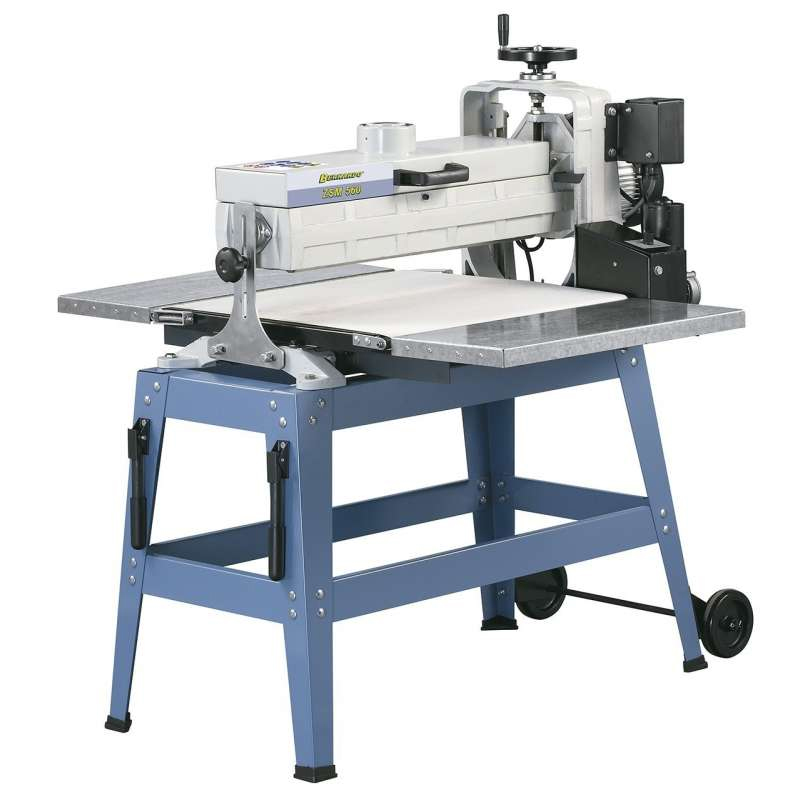

je réfléchis actuellement à acheter une ponceuse calibreuse. Il faudrait que je puisse la déplacer assez facilement pour garder un maximum de place dans mon atelier.
Pensez vous que ces petits modèles sont fiables et efficaces ?
Ou faut-il passer sur des modèles à double rouleaux comme celui-ci pour avoir une machine vraiment fonctionnelle et sans soucis?
Nb, ces deux modèles se trouvent sous différentes marques, j'ai juste choisi les modèles Bernardo comme exemples.
Merci pour vos avis, surtout si vous avez une expérience pratique de l'un de ces types de machines.

Lis ça si tu veux ne pas te trouver dans la même situation que moi.
http://www.metabricoleur.com/t10619-pannes-en-cascade-sur-ma-ponceuse-calibreuse
J'ai fini pas donner ma ponceuse calibreuse à un menuisier en le prévenant que je ne lui faisais pas un cadeau.
Il a tout tenté (1,5 an) et a fini par la céder à un quidam sur LBC.
Son prix : les frais occasionnés depuis son arrivée dans son atelier.
Il est venu dernièrement chez moi pour voir la P/C Holzprofi qui a fini par aboutir ici.
Il devrait commander... s'il n'est pas trop pressé.
Les problèmes de fabrication sont un handicap (mais Holzprofi les annonce contrairement à d'autres fournisseurs.)
Mon conseil : ne mégotte pas sur la qualité.
Prends le plus haut de gamme permis par ton portefeuille et surtout pas de bricole à trois francs six sous.
C'est une machine bien plus technique qu'il n'y parrait et le moindre défaut engendre l'insastifactin du proprio.
À bon entendeur...

D'accord, je comprends que les machines bas de gamme ne sont pas fiables, merci pour ta réponse. Mais les modèles à double rouleaux paraissent identiques chez Bernardo (où ils sont disponibles, par exemple chez Outillage2000 ) et Holzprofi. Y-a-t-il une raison de privilégier Holzprofi (je ne suis pas non plus à quelques semaines près)?

Ok, je ne parle pas d'une marque en particulier.
Simplement, il semble que beaucoup sortent de la même usine et qu'en bout de chaine les meilleures soient orientées vers telle ou telle marque.
Je ne connais pas leurs critères mais quand tu te retrouves avec un engin de bout de chaine, tu pleures.
Ma première calibreuse (qui ressemble furieusement à celle de ta première photo) se décline en pas mal de marques et la mienne devait se situer dans les dernières positions du tri.
J'ai simplement parlé de Holzprofi parce que la mienne est de cette marque.
Je sais qu'un forumeur avait acheté chez Axminster et qu'il en était ravis.
Après c'est toujours risqué d'acheter les yeux fermés comme je l'avais fait.
C.Jully a prouvé ici même qu'il suivait ses ventes très sérieusement d'où mon achat chez lui.

Merci pour vos réponses. J'ai une scie à ruban de chez Holzprofi (HBS530) dont je suis content, et la communication avec Monsieur Jully avait été excellente au moment de cet achat. Je vais attendre un peu que la machine revienne en stock (et cela me permettra de compléter ma réflexion.....).
Il faudrait que je puisse déplacer cette machine dans l'atelier. As-tu mis cette machine sur un système de déplacement? J'ai vu que Diomedea l'avait fait, est-ce que cette option génère des vibrations quand on utilise la machine? et dans ce cas faut-il prévoir des vérins pour surélever les roues?

Patrick,
Alors pour les déplacements, j'ai effectivement posé la machine sur des roues de Ø100 ou 125 je ne me souviens plus. Des grandes en tous cas...
Pas de vibrations supplémentaires.
Pas de vérins en ce qui me concerne.
Les roulettes ne sont pas freinées ; j'aurais préféré mais comme on ne pousse pas les pièces ça n'a finalement aucune importance.

Merci Renaud,
Il y a des filetages sous les pieds pour mettre les roulettes ou est-ce qu'il faut prévoir un cadre?

La machine n'est pas prévue pour recevoir des roulettes.
Il faut prévoir un cadre.
