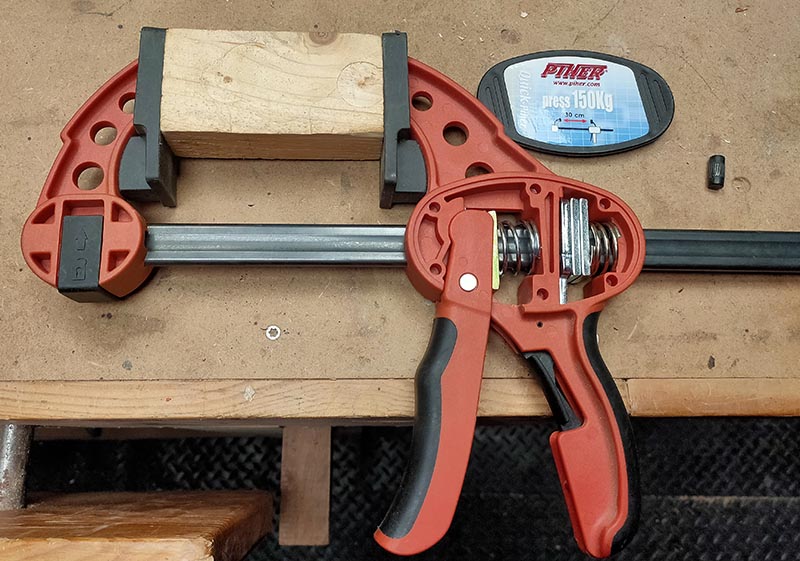

A tout hasard, je mentionne cette petite réparation qui peut dépanner (c'est le but non ?).
Bref, depuis un moment j'étais agacé par un serre-joint rapide Piher dont la poignée une fois serrée ne revenait pas à sa position nominale. Ce qui est fort gênant pour remettre un coup de serrage.
Du coup j'ai pris le problème d'assaut et finalement, si j'avais su, je me serais bougé bien avant tellement c'est enfantin !
Les actions dans l'ordre :
  • Retirer les caches du mécanisme (dans le cas de mon serre-joint, ce sont juste des embouts clipsés, ça saute très facilement)
  • Il faut ensuite virer la clavette qui empêche la tête de sortir de la barre puis retirer la tête de cette dernière.

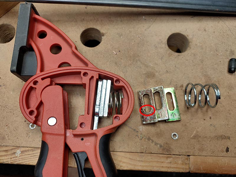

  • Virer le ressort qui est juste derrière la poignée en faisant ATTENTION à l'ordre dans lequel sont positionnées les 3 lamelles métalliques que le ressort presse et surtout leur sens (face orientée vers la poignée + haut/bas). Dans mon cas c'est facilement il y a un "1" poinçonné sur la face côté poignée.
  • Vient ensuite la "réparation" à proprement parler : mettre un léger coup de lime dans le bas de la gorge de chaque face orientée vers la poignée, histoire d'avoir un très léger biseau. J'ai entouré en rouge la zone sur la photo.
    Au départ je craignais que l'acier soit extrêmement dur mais ce n'est pas le cas.
  • Remonter ensuite les 3 lamelles puis le ressort. Pour remettre la barre à travers ces derniers, je me suis d'abord servi d'un tournevis pour les recentrer. Ensuite la barre rentre toute seule.
  • Pour finir remonter la clavette + les caches.
Et le tour est joué ! C'est le jour et la nuit question fonctionnement ! cheers
