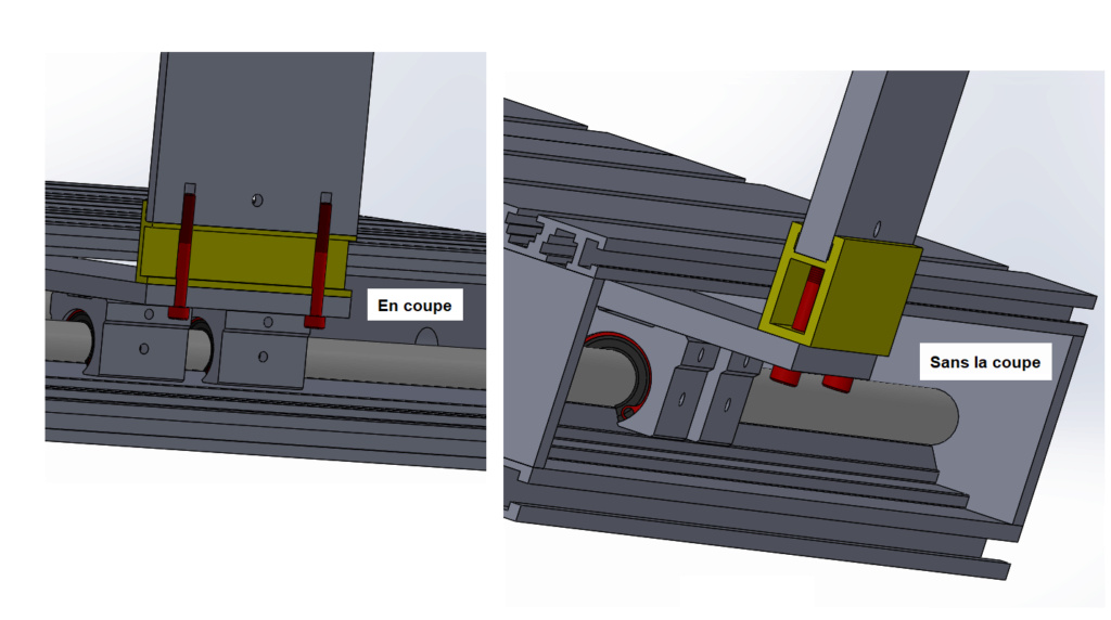

Comme le titre le suggère, je me lance dans deux modifications sur ma machine références ci-dessous :
![Modification CNC 4060 Cncst412](https://i.servimg.com/u/f33/20/30/98/23/cncst412.png)
1 - Rehausse de 30 mm du portique pour améliorer le passage au dessus de la table sans modification de la course en Z.
2 – Rigidification de l’axe X avec du matériel Igus car les deux guidages cylindriques de diamètre 16 mm sont un peu souples lors des
efforts d’usinage notamment au milieu de la course de X.
Le matériel est commandé et les modifications seront faites dès réception de celui-ci.
Ci-dessous un lien vers une vidéo de la modélisation des modifications, avec comme optique de ne pas modifier de trop la machine pour pouvoir la remettre à son état d’origine si nécessaire.
ICI
Vos remarques et critiques seront les bienvenues.
Je peux apporter toute information complémentaire si vous le souhaitez.

Déjà que la machine n'est pas rigide, cette rehausse du portique avec ces petites colonnettes ne me parait pas du tout une bonne idée, c'est bien trop léger !

Et comme ceci, c'est mieux, ça te parait jouable ?
Bof, pas fan non plus
Ce montage manquera de rigidité, notamment en torsion autour de l'axe longitudinal : lorsque l'outil usinera en se déplaçant sur l'axe transversal.
Je verrais mieux une rehausse avec un renfort type équerre. Pour les dimensions, il faudrait faire un petit calcul qui prenne en compte les efforts de coupe.
Voici une proposition un peu massive mais on peut faire la même chose avec une ou 2 équerres plus fines qui seraient soudées à l'ensemble pour apporter la rigidité.

Oui, c'est bien ça. Pour les 4 "trous", ça serait je pense plus judicieux d'en utiliser 2 pour le maintien en position par 2 vis Chc et les 2 autres seraient alésés avec précision pour la mise en position avec centreur + locating.
Après, c'est juste une idée, il y a peut être mieux à faire comme replacer les montants par des montants plus longs... Je ne sais pas ce qu'en pensent les autres...

Bonjour Maaon,
En fait, pour débuter, cette machine que j'ai achetée en février 2021 est correcte, cependant je suis souvent ennuyé par la hauteur sous portique car la vis de l'axe y étant au centre sous la table, ceci limite la hauteur disponible sous portique surtout avec un martyr et encore plus avec la mise en oeuvre du 4ème axe.
C'est pourquoi je souhaites rehausser le portique mais, dans un premier temps, ne pas trop modifier la machine d'origine.
A terme, la fabrication de deux joues plus hautes et plus épaisses sera certainement la meilleur solution.
Que penses-tu de ma solution pour donner plus de rigidité à l'axe X toujours dans l'optique de minimiser les modifications ?

pour la réhausse de 30mm, moi j'aurais opté pour reconstruire les montants en 15 ou 20mm, je pense que cela devrait être suffisant.

Bonsoir David et à tous aussi,
Pas de souci pour remonter la broche, je pratique souvent.
Cependant cela n'améliore pas le passage maxi sous portique qui est de 9 cm.
Impossible d'abaisser la table, la seule solution serait d'avoir une vis Y de chaque coté pour libérer tout l'espace entre le châssis, mais la, je pense qu'il vaut mieux changer la machine, quoi que, cela permettrai aussi de réaliser un bac de récupération sous la table.
As-tu vu la modification que je vais réaliser avec le rail Igus pour rigidifier le Z ?
Je souhaiterai avoir ton avis, les autres "méta" mécaniciens chevronnés peuvent aussi s'exprimer à ce sujet, pas de souci.

Modification hauteur portique réalisée
J'ai réalisé la réhausse de 30mm du portique de ma machine aujourd'hui.
J'ai réalisé la version avec profilé aluminium.
![Modification CNC 4060 Rzohau11](https://i.servimg.com/u/f33/20/30/98/23/rzohau11.png)
Pas de souci de rigidité et du coup, 120 mm de passage
au lieu de 90 mm.
C'est la machine qui à réalisé l'ajustement des rainures de positionnement et les perçages. Avec des vitesses d'avance raisonnables, je n'ai pas eu de souci particulier.
