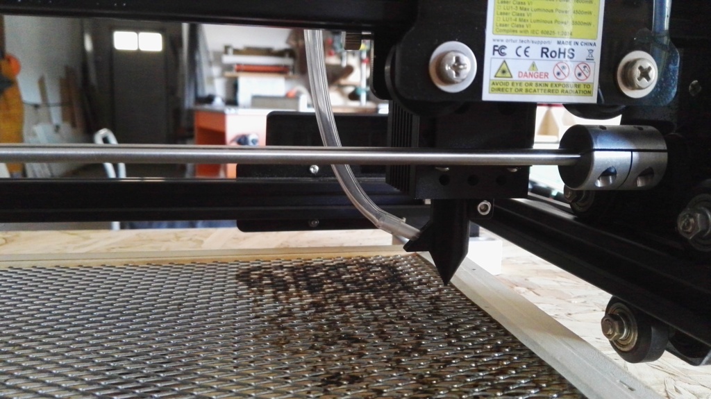

suite à la présentation par Junkdealer dans ce post d'un air assit qui souffle dans l'axe du laser j'ai essayé de dessiner et imprimer en 3d ma version.
Je vous passe les erreurs multiples et variées avant que mon impression ressemble a quelque chose d'utilisable et, avec un coup de pouce de Ramses qui m'a offert une autre perspective, ça donne ceci finalement.
Un nouvel air assist pour mon Ortur Captur13
Un nouvel air assist pour mon Ortur Captur12
Une fois imprimé (~30 mn en couches de 0,2) c'est pas très grand et il faut ajouter un écrou carre et une vis M3 (provenant du surplus de ma Prusa).
Un nouvel air assist pour mon Ortur Img_2314
Je l'ai monté vite fait en utilisant une partie de mon ancien système je dois encore peaufiner mais ça fonctionne
Un nouvel air assist pour mon Ortur Img_2315
Comme mon laser est à focale fixe j'ai modifié la cale pour que je puisse l'utiliser sur le bord extérieur de la tête du laser et plus sur le support de la lentille comme prévu initialement.

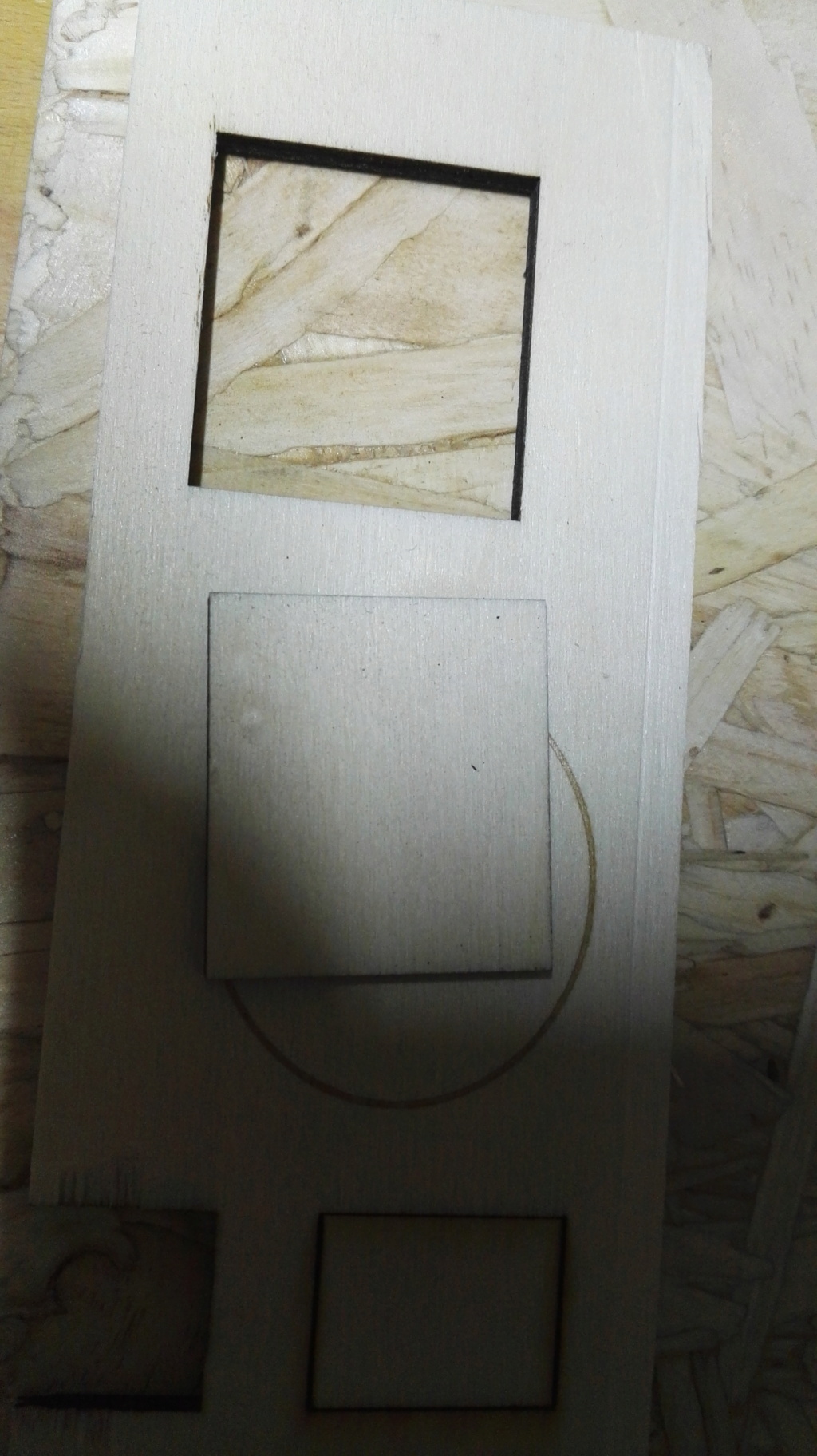

Mes premiers essais sont plutôt concluant, la ligne de coupe est fine et pas de brulé
Un nouvel air assist pour mon Ortur Img_2316
et la découpe est très propre
Un nouvel air assist pour mon Ortur Img_2317
Je dois encore modifier un peu l'arrivée d'air pour qu'elle ne réduise pas les déplacements à droite mais je suis globalement satisfait c'est nettement plus efficace que le souffle de côté que j'avais installé avant et en plus la lentille ne risque plus d'être encrassée par les fumées. Le système est entièrement démontable en quelques minutes au besoin.
Le stl et/ou le fichier Freecad sont disponible sur demande.
Bertrand.
PS: le trou pour laisser passer le laser et le flux d'air fait 1mm mais il se bouche lors de l'impression donc il faut le re-percer avant de l'installer.

Message  ramses Mar 1 Nov 2022 - 19:10
Bonsoir tous,
chapeau bas m'sieur ! le résultat est très largement à la hauteur et avec l'avantage de ne plus "bétonner" l'optique et d'avoir une découpe-tracé "bien propre".
Et pour le trou, comme Bertrand le dit bien, quand ce sont d'aussi petits diamètres, y'a pas secret ... s'ils ne sont pas bouchés, il ne sont de toutes façons pas au bon diam ... faut repasser un coup de mèche ou d'alésoir ...

J'ai du revoir ma copie parce que j'avais pas remarqué que l'origine était contrariée à cause de l'épaisseur du bousin, j'aurais pu ajouter une petite cale mais j'avais pas envie de perdre de la surface de travail (je sais je chipote pour quelque mm mais bon on ne se refait pas), j'ai donc retravaillé en diminuant l'épaisseur, du coup j'ai du ajouter une "protubérance" pour que le bout de tube tienne, l'épaisseur n'y suffisant plus.
Un nouvel air assist pour mon Ortur V710
J'ai raccourci le tube rigide et j'ai pu m'affranchir du support que j’utilisai, maintenant je ne perds aucun mm de surface de travail et c'est démontable avec une seule vis cheers
Un nouvel air assist pour mon Ortur Img_2319

j'ai modifié un peu mon embout parce que le pourtour du trou en bout de cône était tellement fin que l'extrémité commençait à fondre si l'impression durait un tant soit peu ou si on oublie d'envoyer l'air avant de démarrer (c'est du vécu !).
Je lui ai donc raccourci le nez afin d'avoir un peu plus d'épaisseur en bout, j'ai aussi élargi la protubérance pour pouvoir faire un trou légèrement conique qui facilite l'insertion du tube rigide (provenance d'un distributeur à savon vide)
Un nouvel air assist pour mon Ortur Air_as10
Afin de tester sur des découpe très très fines j'ai récupéré sur le net un dessin
Un nouvel air assist pour mon Ortur Pannea10
que j'ai mis aux dimensions de 56 mm de large sur 140 de hauteur et j'ai lancé une découpe. C'est très long presque 50 minutes pour ce petit truc mais le résultat est bien réussi et le laser est à peine tiède après usage, je craignais la surchauffe.
Ce qui reste sur la machine
Un nouvel air assist pour mon Ortur Img_2321
et la pièce finie
Un nouvel air assist pour mon Ortur Img_2322
j'ai exprès pris quelques chose de très fin pour tester les limites mais je n'ai quasiment aucune trace de brulé à l'exception de la tranche bien sur !
Bertrand.

ton orthur ressemble pas mal à mon elekslaser, est ce que tu pourrais me donner les paramètres d'accéleration que tu utilises sur tes moteurs ? et vitesses de déplacement ? je plafonne en vitesse à 1200mm/mn sur les petits trajets à cause de l'accéleration qui n'est pas assez élevée, (je peux mettre 2000mm/mn, ca change pas le temps de gravure d'un objet avec de petits segments comme sur mon exemple)
Un nouvel air assist pour mon Ortur 20221117
les carrés font a peu près 40mm de coté
je modifie a tâton, pas encore trouvé la valeur limite, mais si ça se trouve, j'en suis encore très loin et peut être qu'a la moitié de tes paramètres à toi Very Happy
