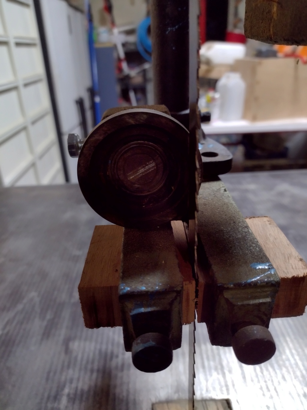

Comme je le disais, je pense que c'est moins important que les protections. Le guidage est meilleur avec des roulements mais les touches de bois fonctionnent aussi (en fait, ce n'est pas vraiment un guidage puisque la lame n'est au contact de ces éléments que lorsqu'elle est légèrement déviée au cours de la coupe). Comment est faite la butée de lame à l'arrière? Je suppose qu'il y a un roulement à ce niveau?

oui il y a saPatrick94 a écrit:Comme je le disais, je pense que c'est moins important que les protections. Le guidage est meilleur avec des roulements mais les touches de bois fonctionnent aussi (en fait, ce n'est pas vraiment un guidage puisque la lame n'est au contact de ces éléments que lorsqu'elle est légèrement déviée au cours de la coupe). Comment est faite la butée de lame à l'arrière? Je suppose qu'il y a un roulement à ce niveau?
![rénovation scie a ruban - Page 2 Img_2131](https://i.servimg.com/u/f34/19/43/94/93/img_2131.jpg)
![rénovation scie a ruban - Page 2 Img_2130](https://i.servimg.com/u/f34/19/43/94/93/img_2130.jpg)

Re: rénovation scie a ruban
il y a aussi une chose que je viens de voir en regardant mieux tes photos, c'est que ta courroie n'est pas une courroie sans fin, mais que tu as mis des agrafes pour relier les 2 bouts.
si tes agrafes ne sont pas parfaitement perpendiculaires à la courroie, ça donne un léger balancement surtout avec une courroie courte.
En plus ce type de courroie est plus bruyante et n'est pas trop durable.
Depuis longtemps je monte des courroies sans fin plates. C'est un peu plus cher à l'achat, mais on n'y revient plus et elles restent toujours bien tendues.
pour les guides lames, je dégagerai un peu la pointe des dents ; utiliser un bois dur genre acacia.
la roue arrière ne devant pas toucher le dos de la lame au repos, est souvent sur ces vieux guides amortie par un réglage à la graisse. enfin c'est ce que j'ai sur la mienne

jai fait faire la courroie par un magasin a coté de chez moi
pour les guide lame jai prise du bois rouge du sipo
tu veut dire quoi par dégager la pointe des dents?

Il faudrait nettoyer le galet et s'assurer qu'il tourne librement.
Je pense que ce que veut te dire Michel, c'est qu'il ne faut pas que les dents de la lame soient au niveau des touches de bois: il faut reculer le guide pour que ces touches ne soient qu'au niveau du corps de la lame et pas des dents.
La lame a l'air en mauvais état: à ta place, j'envisagerais sérieusement un remplacement.

j'avais plutôt pensé à raccourcir le guide en bois pour qu'il ne guide que le corps de la lame puis mettre une vis de serrage plus longue ; ou bien mettre une cale en retrait au niveau de la denture.
il y a aussi la possibilité de faire une petite entaille sur le devant du guide
