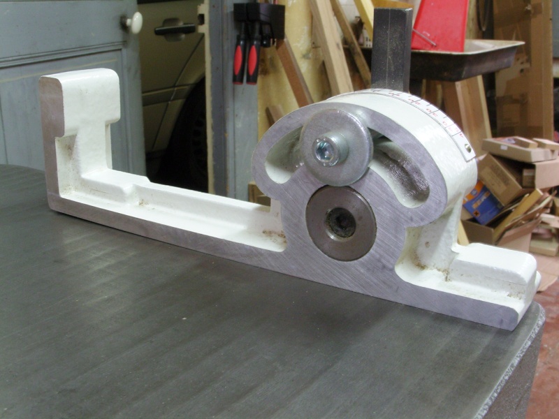

- concernant le guide changé en SAV, j'ai pris la liberté d'en faire quelques photos avant de le restituer. Elles parleront d'elle-même...
SAR Minimax s45n de chez HMDiffusion, la grande déception ! - Page 24 Snb12010
Comme la majeur partie des membres de ce forum et comme une partie non-négligeable de la clientèle de HMDiffusion, je suis un "amateur".
Je n'ai donc ni les connaissances théoriques ni les expériences d'un "pro", ce qui peut expliquer mon délai de réaction.
Je tiens à dire que j'ai d'abord cherché à résoudre mon problème seul avant d'en faire état à HMD en dernier recourt.
SAR Minimax s45n de chez HMDiffusion, la grande déception ! - Page 24 Snb12011
SAR Minimax s45n de chez HMDiffusion, la grande déception ! - Page 24 Snb12012
Pour info, ce guide est en fonte rectifiée. Je ne vois pas trop comment une hypothétique chute aurait pu en modifier à ce point la géométrie.
