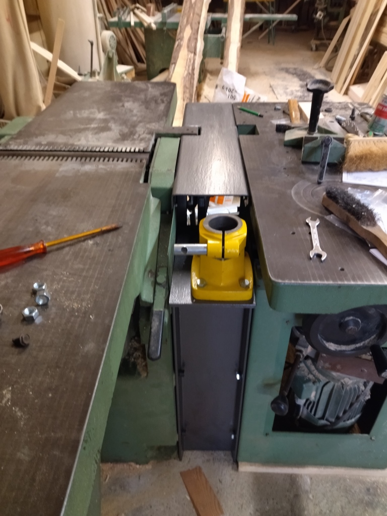

Mon père a acquis, en seconde main, dans les années 90, un combiné bois LUREM C410 de l'année 1988. Ni mon père, ni moi-même n'avons une utilisation pro de cette machine.
Je viens vers vous parce que je trouve que les rouleaux entraineur du rabot ne semblent plus appuyer assez fort sur les planches que nous rabotons. C'est subjectif, mais si on compare avec un autre combiné LUREM 210, ce dernier entraine bien mieux, et plaque bien mieux le bois.
Je pense que les ressorts qui appuient sur les rouleaux sont fatigués et bon à être remplacé. Ils n’ont jamais été remplacés depuis que nous avons la machine. Les écrous de compression ont été enfoncé au maximum et cela depuis que nous avons cette machine.
Problème, où puis-je trouver ces 4 ressorts ?
Merci pour votre aide
Au plaisir de vous lire

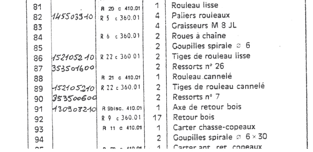

Je vais démonter et voir si je trouve les infos. Les seuls paramètres que je n'ai pas, c'est le coefficient de raideur
En cherchant un peu sur le net, j'ai trouvé l'éclaté de la machine dans le manuel d'instruction C360 - C410N. Le combiné que nous avons est un C410S.
Je les ai rajouté en pièce jointe. Ce que je ne comprends pas sur cet éclaté, c'est que les ressorts repérés 87 et 90 semblent être placés sous les paliers des rouleaux. Bizarre. Chez moi, les ressorts sont placés sur le dessus des paliers. Au fait, ça se remplace les paliers de rouleaux?

Re: Combiné LUREM C410 recherche de ressort pour rouleau rabot
Salut à tous
Merci Pasc14 pour l'éclaté, merci Scorpio pour le point à vérifier.
Au moins je suis certain que le montage sur la machine est correct.
Étonnant qu'il y ait deux références de ressort. Visuellement, je n'ai pas vu de différence entre les ressorts avant et arrière. Bon, faut que je sorte le pied à coulisse.

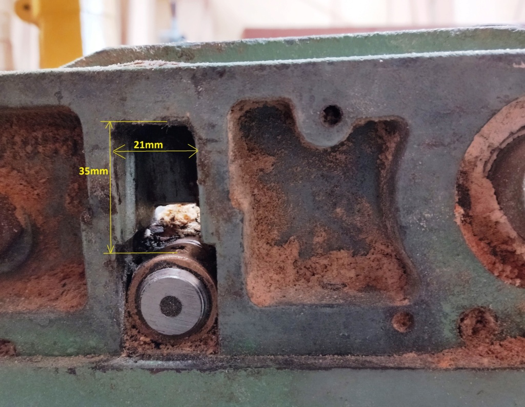

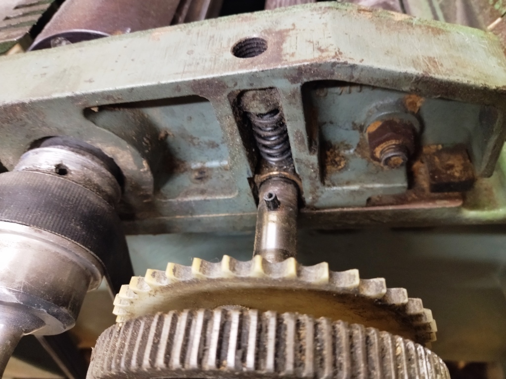

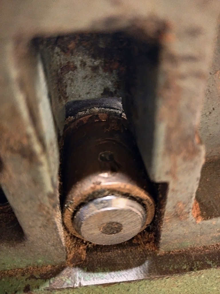

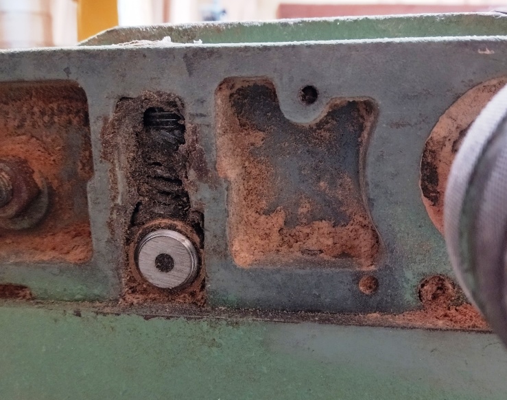

Grosse après-midi de démontage pour accéder à ces fameux ressorts.
Déjà niveau mesure d’enfoncement des écrous de réglage de la pression c’est un peu n’importe quoi.
Avant gauche coté mandrin l’écrou est enfoncé de 11,5mm
Avant droite coté scie l’écrou est enfoncé de 6mm
Arrière gauche l’écrou est enfoncé de 15mm
Arrière droite l’écrou est enfoncé de 9,4mm
On enlève le cache coté scie : 4 écrous M10 pour accéder aux écrous ci-dessus.
Dépose des 4 écrous, première déconvenue, les ressorts ne passent pas par le trou des écrous.
Dépose du cache coté mandrin pour découvrir cela.
Le logement est rempli de vieille graisse
Les ressorts sortent par le côté.

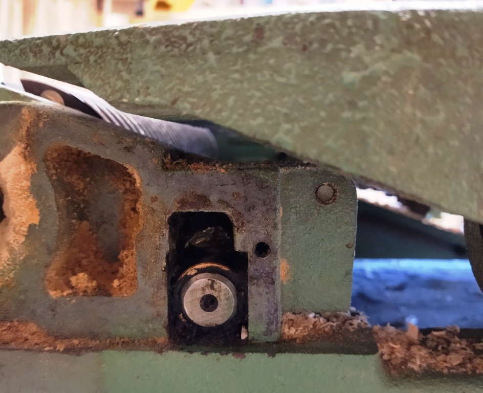

Coté deuxième rouleau, donc coté sortie raboteuse
On constate que le ressort avant est bien moins long que celui coté premier rouleau.
Les paliers n’ont heureusement aucun jeu et ils sont entier.

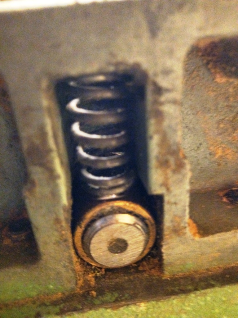

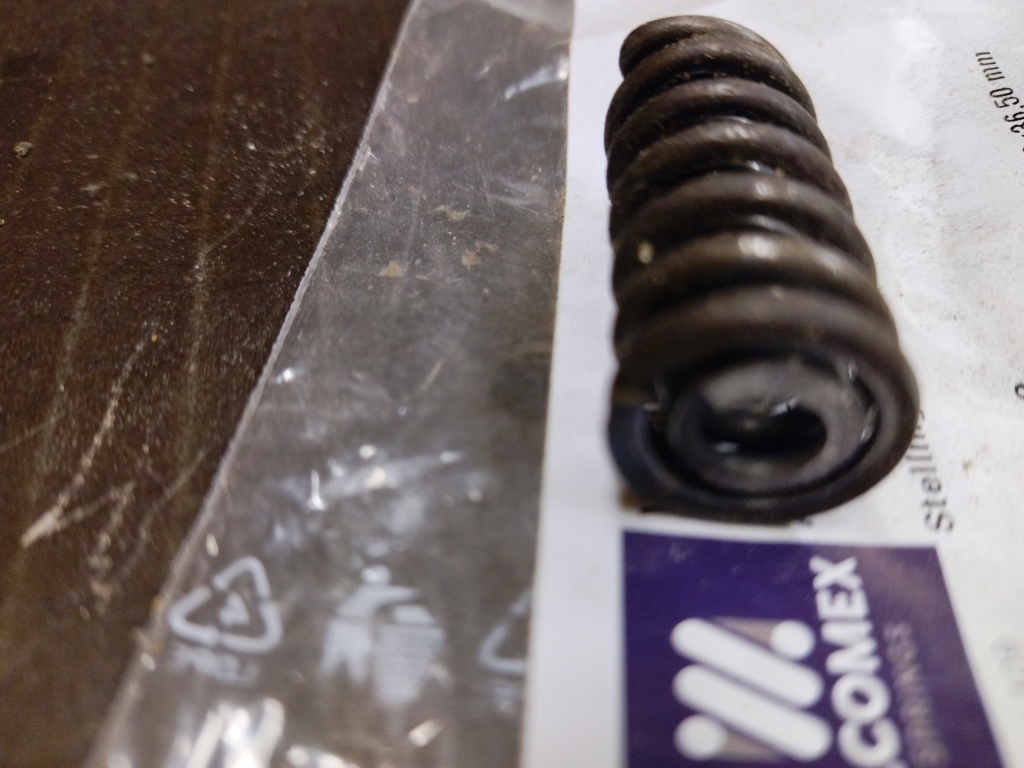

Les ressorts viennent assez facilement. Voilà l’état des ressorts, ce n’est vraiment pas joli.
Epaisseur du fil du ressort : 2,6mm
Coté premier rouleau : 6 spires
Diam extérieur : environ 16mm
Hauteur maxi à vide du logement : 35mm
Coté deuxième rouleau : 4 spires
Hauteur maxi à vide du logement : ???mm mince zut flute, j’ai oublié de prendre cette cote.

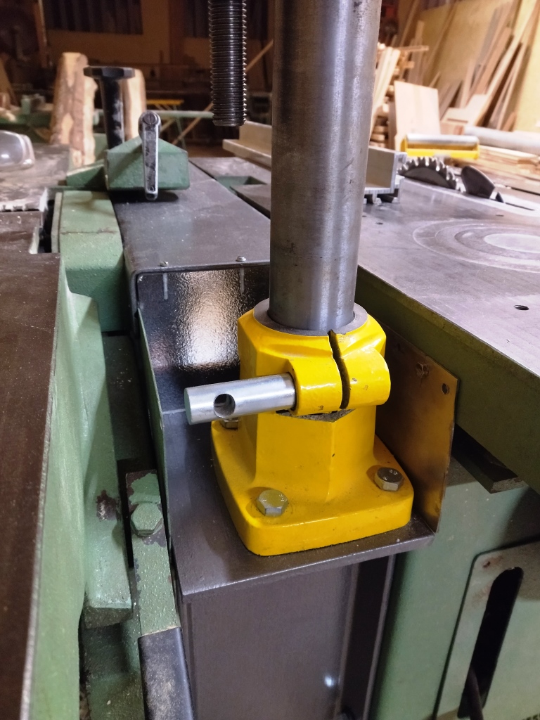

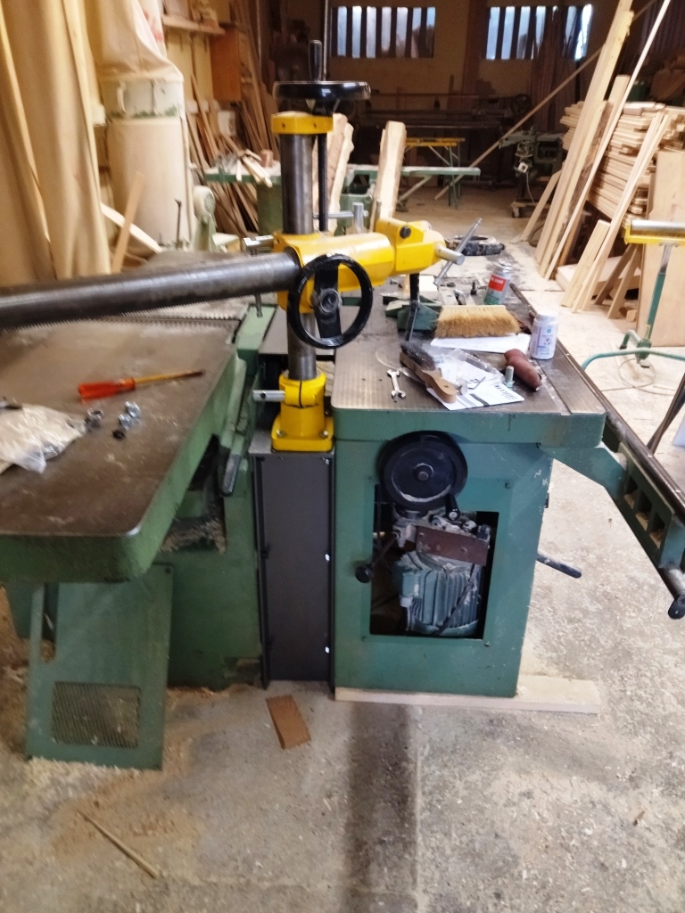

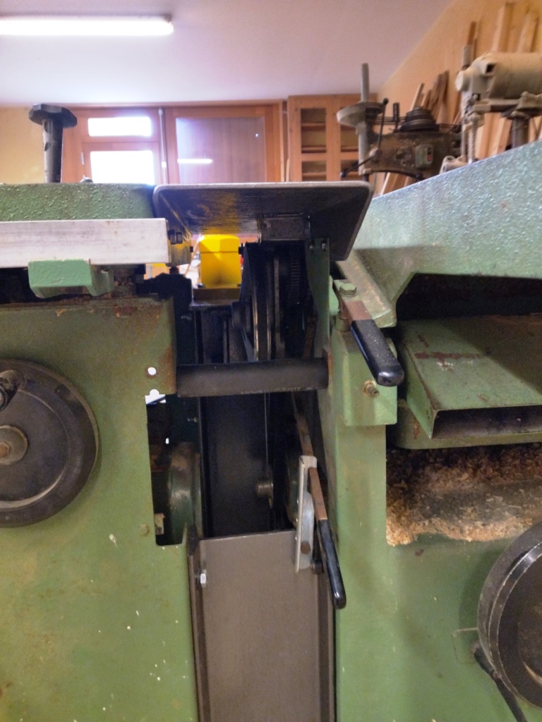

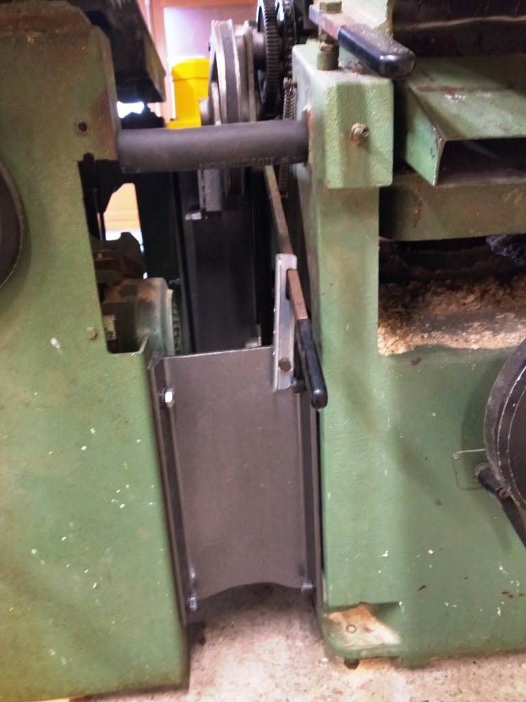

Bon, vu que les ressorts ne peuvent sortir que par le côté. Je suis condamné à séparer la partie rabot/dégauchisseuse de la partie scie/fraise.

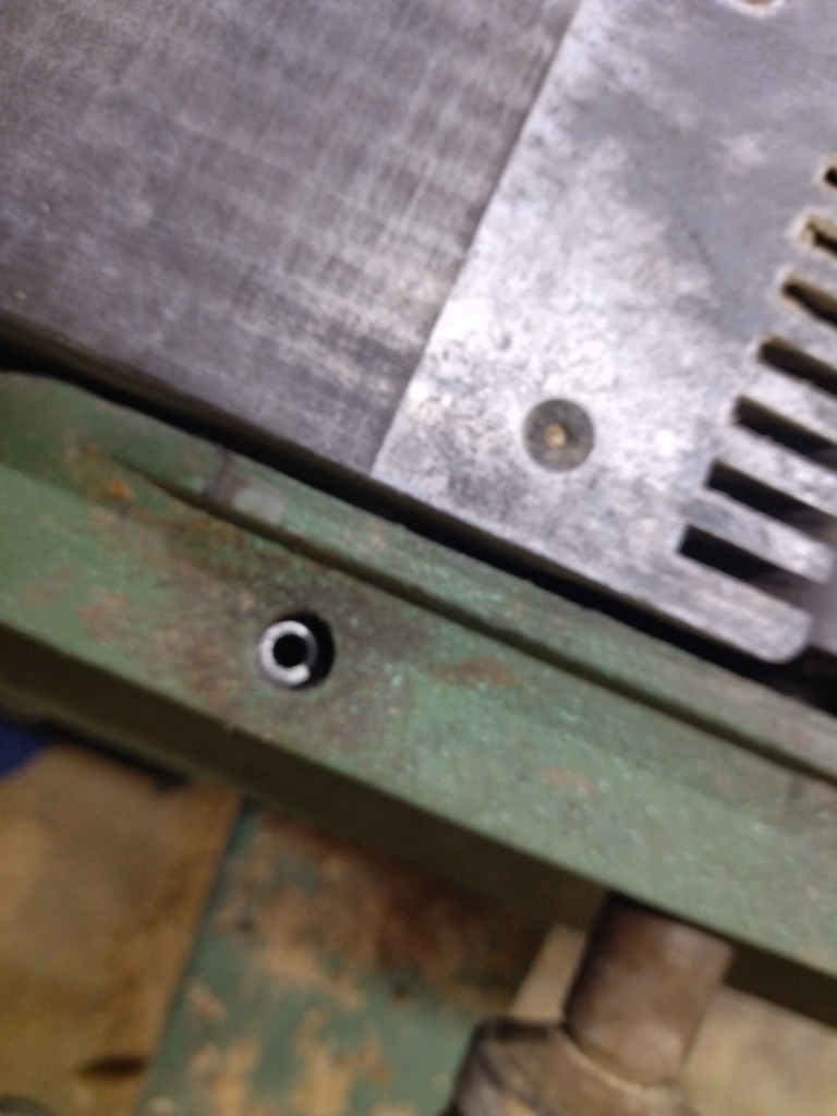

Pour accéder aux 3 vis alen (flèches jaunes) qui assemblent les deux parties, il faut déposer la tôle d’accès au moteur de la fraiseuse.
Pour les 3 autres vis alen, pas d’autre choix que de se coucher au sol et de passer par l’espace libre sous la scie.
Les câbles sont heureusement asse long pour permettre de séparer les deux parties d’environ 15 à 20cm ; juste assez pour passer les outils. Il n’y a rien de trop.

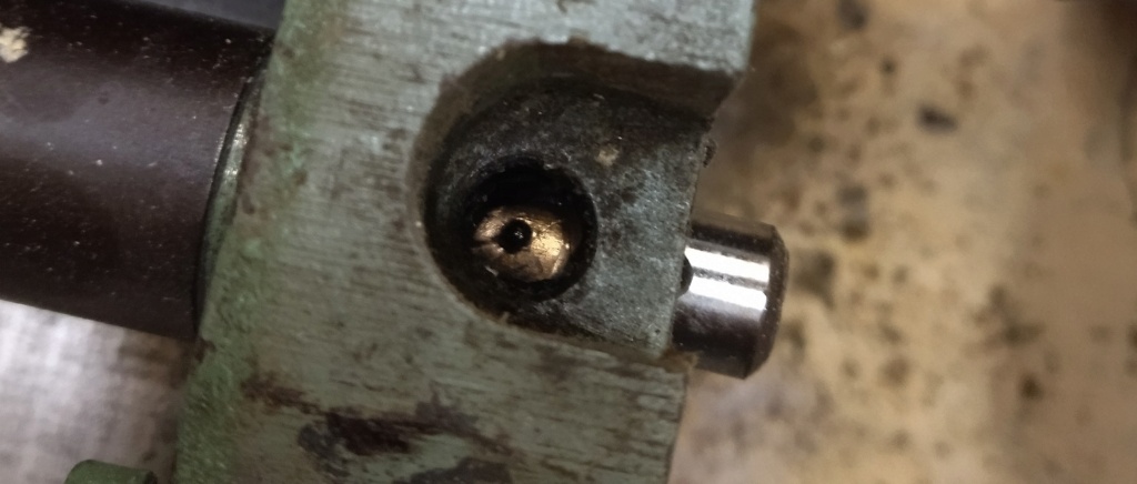

Bon, il va falloir déposer les deux roues dentées en plastique pour accéder aux ressorts.
Pour la roue dentée qui entraine le deuxième rouleau, il faut trouver la goupille qui se situe entre la roue et le carter et la chasser avec un chasse goupille assez long.
Une fois déposé, la roue ne vient pas, elle est bloquée par la chaine qui n’a aucune souplesse latérale. Il va falloir sortir les deux roues dentées d’entrainement des deux rouleaux en même temps.

La combiné séparé en deux.
Je me demande s’il ne serait pas intéressant de laisser les deux parties séparées et d’envisager de remonter le tout avec des vis bien plus longues avec une entretoise d’environ 15cm. Je pourrai revoir la position de l’entraineur et cela me permettrai à nouveau de pouvoir utiliser la scie pour couper des planches bien plus larges. Bon, on va étudier cela de façon plus approfondie.
Maintenant va falloir trouver des ressorts de remplacement

Vu de l’arbre coté deuxième rouleau. Le logement de la goupille sous la flèche jaune
On voit bien l’orifice occupé par la tête du ressort qui sert de blocage anti rotation du palier.
La dépose des ressorts est une formalité. Ils viennent comme ceux du côté opposé. Ils sont dans le même état lamentable.

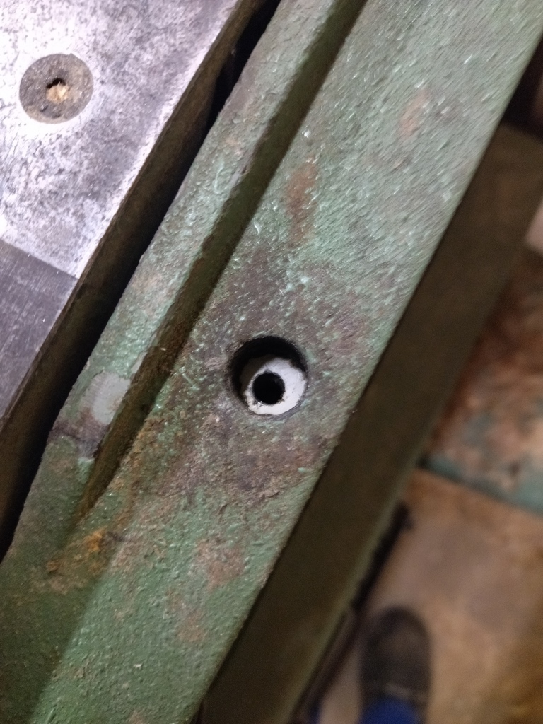

N'ayant pas réussi à trouver des ressort identiques avec un ergot central qui empêche les paliers de se mettre en rotation, j’ai opté pour l’ajout de ressorts supplémentaires qui se glissent à l’intérieur de ceux d’origine.
J’ai également remplacé les vis d’origine afin de passer sur des modèles qui ne présentent pas de réduction de diamètre propice à voir les vis ouvrir les ressorts et glisser dans l’âme de ceux-ci.
Quelques photos sont mieux que des mots.
Ressort d’origine remis en place. Plus un nouveau ressort glissé dans le centre du premier.
Vue de dessus. Là on voit le nouveau ressort qui a été introduit dans le centre du ressort d’origine
Mise en place d’une cale percée en son centre d’un orifice de 6,5mm de diamètre. Cette plaque augment la surface d’appui et empêchera la vis d’appui de rentrer dans le ressort.
La nouvelle vis à tête Allen. Je l’ai percée en son centre et taraudée pour passer une autre vis qui permet de maintenir la cale et le nouveau ressort. Cela empêchera le ressort de bouger coté haut. L’ergot du ressort d’origine maintient les ressorts coté bas. Les ressorts n’ont plus de liberté en haut et en bas.
Une fois la vis en place
Rebelote
Ici le ressort d’origine et le ressort neuf additionnel
Le trou dans le palier du bas dans lequel vient se loger l’ergot du ressort d’origine.
Le ressort d’origine remis en place
Le nouveau ressort mis en place
La calle mise en place
La nouvelle vis remise en place
Remontage de l’entrainement

J'ai continué un peu.
Voilà ce que cela donne.
Coté levier. Un IPN avec un système de verrouillage du levier pour débrayer l'entrainement du rabot.
J'ai laissé du vide sous l'IPN pour passer un flexible d'aspiration.
La plaque de dessus de capotage de l'entrainement. Le voila protégé. 3 vis à enlever pour accéder rapidement à l'entrainement.
Il restera à mettre en place de la compribande pour colmater les derniers points de passage possible de la poussière.
La il me faut encore mettre en place une plaque plexi transparente pour empêcher le passage des copeaux et des poussières tout en laissant passer la lumière pour éclairer la partie entrainement.
Remontage du bras de l'entraineur
L'entraineur en place.
Mince, je me rends compte que je ne peux plus entrainer des pièces de maximum 13cm d'épaisseur. Bon, c'est très rare que je dégauchisse des pièces de plus de 13cm d'épaisseur. On va laisser comme cela.

Le fin de course de verrouillage de l'arbre de la toupie était HS. Voilà réparé.
Puis finition de la partie plateau pour éviter autant que possible que les copeaux et la sciure ne viennent se loger dans la partie centrale. J'ai opté pour un morceau de polycarbonate afin de laisser passer un peu de lumière entre les deux machines
