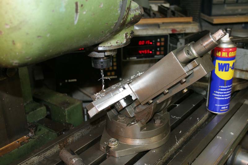

Souhaitant pouvoir affuter moi même mes lames de Raboteuse/Dégauchisseuse, j'ai tenté la fabrication d'un petit accessoire afin de faire l'affutage sur ma CN.
Le dessin sous SolidWorks, fait vite fait à l'atelier.
Support d'affutage de lames de R/D Suppor14
Au départ, j'avais prévu de faire sauter la partie du bas (plus large) après qu'elle m’ait servie à tenir la pièce dans l'étau, puis finalement je l'ai conservée, ça ne peut pas nuire ..
Découpe d'un brut de 321 mm de long (section 40x33) en alu ; d'après un marquage sur la barre ce serait du AZ5G ... je ne connais pas, probablement une erreur de marquage ; ce serait plutôt AU5G je pense Smile

Inclinaison de la tête à 42° pour l'usinage de la pente et du petit décrochement qui maintiendra la lame à affuter.
Support d'affutage de lames de R/D Af0410
Montage de l'étau inclinable pour pointer/percer les trous de 4.2 (M5)
Support d'affutage de lames de R/D Af0510

L'étau inclinable est trop petit (mors de 100) pour la pièce, j'aurais dut prendre des passes de bébé pour que toute la partie dépassante de la barre ne vibre pas.
Ça permet par contre de voir la différence entre inclinaison de la tête ou de la pièce, dans le premier cas, impossible de percer car les axes restent orthogonaux !! (à moins d'avoir une tête à fourreau comme sur la fraiseuse de c.philli )
