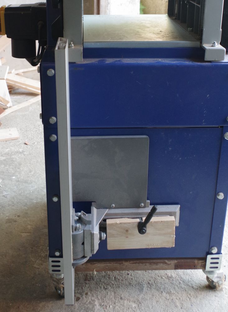

La particularité des ces machines est qu'il faut enlever le guide et la table de sortie de la dégau, pour passer en raboteuse.
Évidemment ça ne rentre pas dans le caisson en dessous, donc on les pose ou on peut... et ça gène tout le temps .
2ème modif, j'ai mis des cales sur les cotés pour ranger le guide et la table :

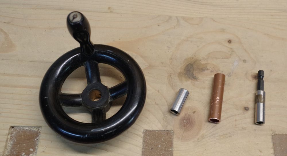

Autre problème , cette p****n de manivelle pour le réglage de hauteur de la table de raboteuse:
En cas de bourrage en rabotage, si elle est du mauvais coté, il faut la tourner pour soulever le récupérateur de copeaux, et vous perdez le réglage de hauteur
Elle est vraiment mal placée.
donc 3ème modif :
Un volant, une douille porte embout qui ne maintenait plus les embouts, un morceau de tube de cuivre, et un porte embouts.
Coup de chance, la douille rentre pile dans le trou du volant, le porte embouts et la tige de la manivelle font 10 de diam, ce qui correspond au diam int du tube, le tout s'emboite légèrement en force et :
Vu les faibles efforts, ça tient comme ça, si avec le temps ça a tendance à glisser, je mettrai de la colle epoxy, ou des goupilles.

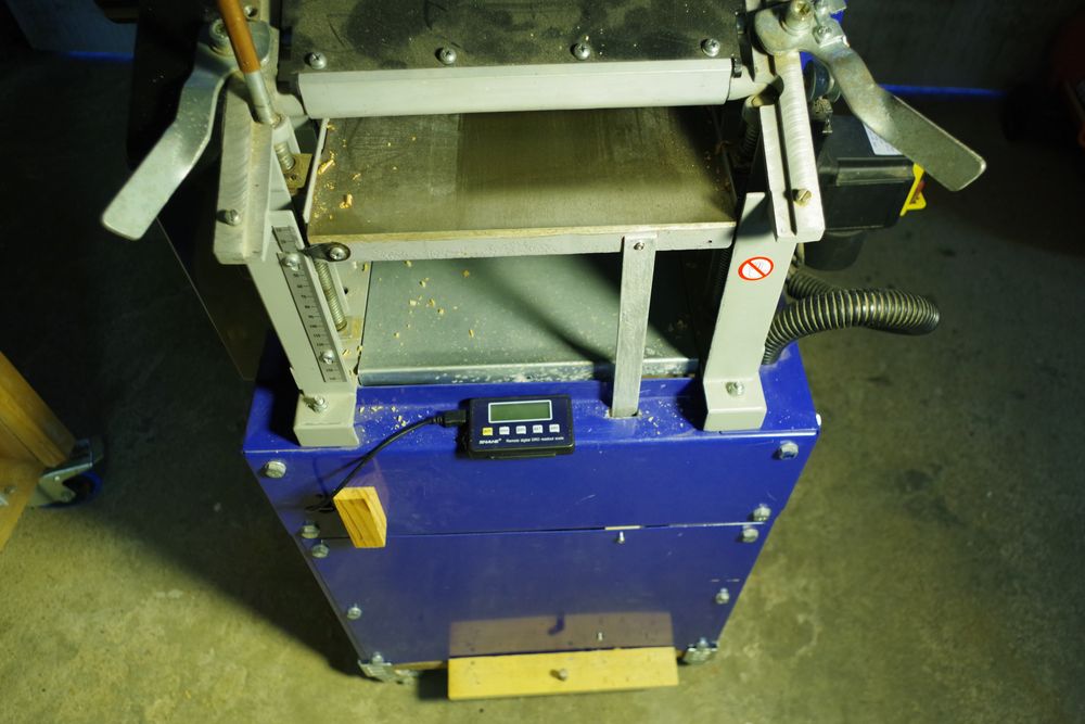

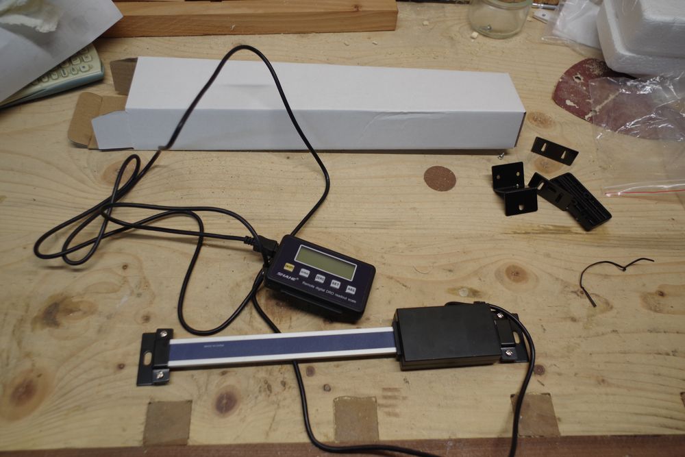

Je reprends ce sujet, j'ai enfin avancé sur la lecture de hauteur de rabotage.
Les essais avec un indicateur mécanique n'ont pas fonctionné comme prévu, je suis donc passé à une règle numérique (DRO) qui avec un peu de réflexion, s'est révélée plus simple à installer.
J'ai choisi un DRO de marque SHAHE, de 150mm, mais qui peut mesurer réellement jusqu’à 160mm, ça tombe bien, c'est la capacité de ma raboteuse.
J'ai fixé la règle à l'intérieur du caisson de la raboteuse :
Pour ça, j'ai démonté et retourné les pattes de fixation, j'ai vissé une plaque d'alu dans les trous prévu sur le boitier, cette plaque d'alu est reliée à une barre d'alu vissée sur la table de la raboteuse.
J'ai dû faire un trou et une encoche dans le support, avec une imitation de dremel no name et ma scie à métaux, c'est ça qui a été le plus compliqué.
Le dos du boitier est muni de 2 aimants, et le cable est suffisamment long pour le placer où l'on veut.
Info supplémentaire sur cette règle : quand on débranche le cable du boitier de lecture, il fait le 0 à la position où il est quand ont le rebranche et compte aussi en négatif; si il est au milieu, on peut donc aller de -80 à +80.

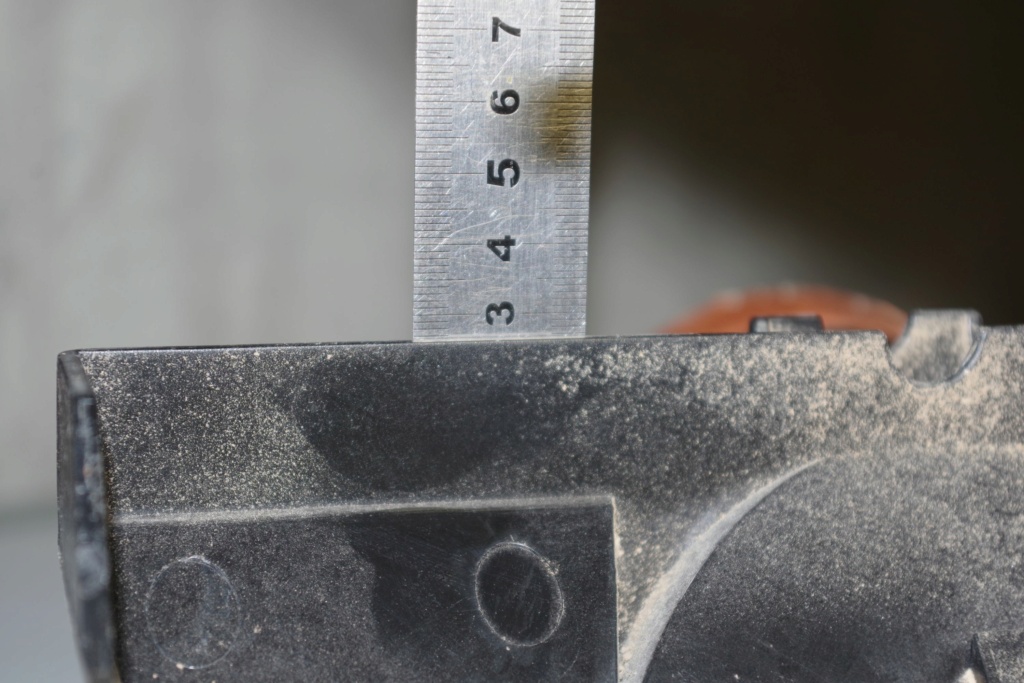

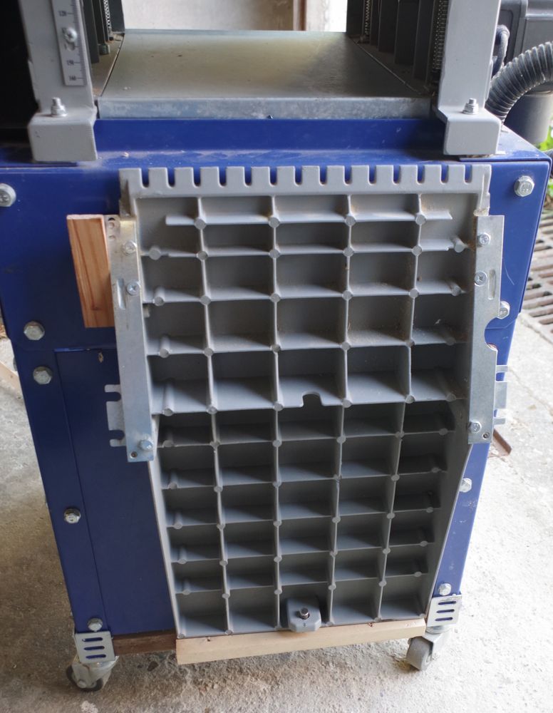

La pièce est assez complexe à faire en ctp, il y a des détails qui ont de l'importance, surtout pour le positionnement en mode dégau.
Il est probable que le capot de la métabo soit compatible, et il se trouve en pièces détachées, mais je ne peux pas en être certain.
les photos :
Vue d'ensemble en position raboteuse : les 2 ergots près du scotch orange servent à le positionner sur la table de raboteuse en mode dégau.
capot démonté en mode raboteuse
ouvert en mode dégau
Les dimensions :
La sortie est prévue pour un tuyau de 100mm,
hauteur :
hauteur :
largeur:
les encoches en demi rond se positionnent au niveau de la tige de réglage de la table de dégau.

Je n'avais pas compris qu'il était en deux parties.
La partie visible sur la 2nd et 3rd photo reste sous la table de sortie en mode degau ?
Non, sous la table d'entrée.kroc a écrit:
En mode degau, l'évacuation des copeaux ce fait coté table de sortie ?
