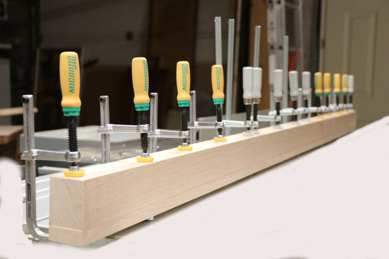

C'est ajouré car je n'ai pas assez de hêtre de grande longueur; alors cela me fera de quoi ranger quelques trucs.
48 heures de serrage plus tard.
![J'ai changé d'avis à propos de mon établi. Photo_20](https://i.servimg.com/u/f16/19/80/82/91/photo_20.jpg)
Le plus dur est fait: YAPUKA.
YAPUKA déplacer légèrement l'établi de 15cm,
YAPUKA passer un grossier coup de rabot,
YAPUKA surfacer à la défonceuse,
YAPUKA passer quelques couches d'huile de lin,
YAPUKA remonter la presse,
YAPUKA se reposer en attendant le prochain projet.

Oui les fonds sont amovibles; c'était plus facile à construire et c'est plus facile pour nettoyer.
Pour le collage, le sport s'intensifie avec l'augmentation de la température.
De quoi faire un traineau de surfacage, j'en refais un car le précédent n'est plus assez long. D'autre part il n'était pas assez rigide.

Pour moi, l'important était d'avoir un trait droit; et il est facilement vérifiable avec la règle que le trait est droit. D'autre part le laser étant approximativement à 3 mètres de la règle, le faisceau est assez fin. Sur les photos il parait plus large qu'il ne l'est à cause de sa forte intensité. Dans le positionnement, j'ai quand même réussi à séparer le faisceau en trois et la partie la plus importante est au dessus. Je pense donc avoir une erreur maximum de l'ordre du mm/m. Suis-je trop optimiste?
Et tout ne va pas aussi vite qu'on le voudrait.
En effet, la surface précédente ayant été passée à l'huile de lin... on la retrouve sur la fraise; et des fraises à l'huile de lin c'est pas terrible!
A nettoyer au moins toutes les 30 secondes, ça m'énerve, ça m'éneeerve, ça m'éneeeeerve!

Hélas je n'ai pas pensé à la parafine; il aurait au moins fallu que j'en fasse l'essai. En chauffant, à cause de la vitesse, l'ancienne couche fait une pâte type chewing-gum: diificile de s'en débarrasser.
On finit quand même par y arriver. Il y en a partout; ça vole de tous les côtés mais je ne peux pas mettre l'aspiration.
