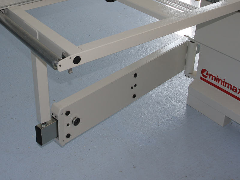

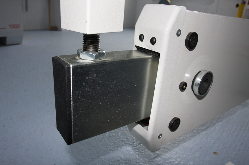

Bien que j'en ai déjà parlé dans cet autre fil Je crée un sujet sur ce problème.
Voici donc ce que je disais...
"Quand j'ai reçu la machine, le bras télescopique était copieusement graissé, et ce qui devais arriver est arrivé... Malgré le fait que j'en avais essuyé une grande partie il en est resté. Et bien sur la poussière c'est mélangée avec ce reste! Les poussières collées sur les galets provoquaient des vibrations qui finissaient par ce transmettre dans tous le chariot".
Dans un premier temps je n'avais déposé que les deux galets d'extrémité, ne voyant pas trop comment démonter les deux autres...
Le bras coté vis de blocages des axes des galets...
... Et coté réglage
Le montage du milieu en gros plan. On a de haut en bas: La vis de blocage de l'axe du galet, au centre à gauche le réglage du jeu latéral du coulisseau, et à gauche la vis de butée de la fin de course. puis le deuxième blocage d'axe.
Même disposition du coté opposé, mais les six pan des axes ne servent pas au serrages, mais aux réglages:
En fait, la dépose des galets centraux ce fait grâce à une ouverture située sous le bras. Celui du bas est très simple à démonter.
En revanche, si le démontage de celui du haut ne pose aucun problème, son remontage nécessite un outillage spécialisé!
C'était évidement le plus inaccessible le plus sale! Il y avait même un petit copeau d'acier de planté!
Leurs réglages ce par excentriques:
Avant le remontage, j'ai marqué le point haut, histoire de voir ou j'en suis, et me simplifier le réglage.
J'ai fais sauter les rivets du carter en plastique pour le déposer, ça facilite les opérations, mais ça n'est pas obligatoire. Au remontage j'ai préféré le visser.
Notez le racleur réglable.
Voila, cette opération est rapide, et peut rentrer dans le cadre d'un entretien courant.
