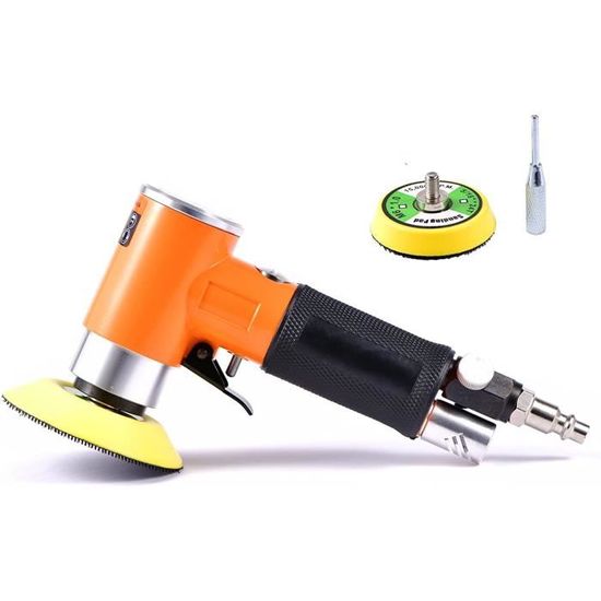

Je cherche à gagner en ergonomie "une main" (ébardage, petits meulages, décapage de rouille, polissage...) sur des pièces métal de petite à moyenne taille
J'en fais un bonne partie à la meuleuse d'angle classique 700W, à une main... au bout d'un moment ça fatigue
Je n'ai jamais utilisé ce genre de meuleuse "coudée" de carrossiers.. j'ai l'impression qu'avec un support sur tige je pourrais quasiment tout faire en ne changeant que le type de disque sur velcro (?)
Le côté pneumatique me rebute clairement
J'en vois deux modèles sur batterie 12V mais pareil, je préfèrerais éviter les batteries pour mon usage, plutôt sur de longues périodes...
Mais je n'en trouve strictement aucune en 230V filaire
Le seul truc qui s'en rapproche est la Proxxon LHW, mais qui, pour le coup, me parait un poil trop light question puissance...
Z'auriez des idées ?

pour moi le système velcro n'est pas compatible avec une vitesse de rotation élevée,
il sera fondu rapidement avec des abrasifs fins, d'où le système Roloc sur les machines pneumatiques.
Je n'en ai jamais vu en version électrique, et pour cause, dès qu'il y a un moteur un peu performant,
le volume est en conséquence, et ça perd de son intérêt.
Tu peux toujours adapté un modèle sur accu et en faire un filaire sur transfo

Merci pour l'indication du terme "Roloc" je visualisais sans en connaitre le nom, et je vois qu'on peut monter ce système dans un mandrin classique 6mm ou 1/4" : impeccableScorpio a écrit:pour moi le système velcro n'est pas compatible avec une vitesse de rotation élevée,
Le volume oui, mais c'est aussi et surtout un poids relativement réduit qui m'intéresseraitScorpio a écrit:Je n'en ai jamais vu en version électrique, et pour cause, dès qu'il y a un moteur un peu performant,
Et en effet, ça ne semble pas proposé...
J'ai regardé de près la milwaukee FDGA sur batterie, qui a visiblement très bonne presse (et je suis déjà équipé en M12 2Ah et 4Ah)Scorpio a écrit:Tu peux toujours adapté un modèle sur accu et en faire un filaire sur transfo
Le hic : visiblement cette petite bête est sacrément vorace en énergie !!
Donc pourquoi pas oui !
J'aurai peut être besoin de conseils pour l'adaptation secteur (oups) mais dans l'idée ça m'irait bien je pense

Ca demande pas mal de débit d'air, non ?nolo a écrit:resultat je suis reste au pneumatique avec systeme Roloc de chez 3M leur abrasif rein a dire
Mon compresseur fait 50L. J'ai bien peur qu'il tourne en continu si je m'en sert plus de 30s d'affilée...

Oui, ça risque d'être très insuffisant ; au boulot j'avais une ponceuse à air comprimé, et c'était un gouffre (l'outil AC qui consommait le plus en fait) ; actuellement j'ai 3 perceuses à air comprimé et une clef à choc, et avec le compresseur 50L c'est plus que limite, comme tu dis, 30s et le compresseur démarre .... et il n'arrive pas à suivre, donc en plus il faut attendre que la cuve soit regonflée .... pénible.

Plus ça va plus je penche vers la Milwaukee, batterie shuntée, et branchée en filaire... c'est un peu bizarre de devoir en passer par là, mais bon

il va falloir une alimentation capable de suivre les appels de courant provoqués par le travail sur metal a regarder de plus pret avant de se lancer

Si tu connais la puissance consommée par la machine, tu divises par la tension et tu connaitras le courant nécessaire

Avec quelques semaines bien occupé par ailleurs, je commence à utiliser la fameuse petite meuleuse d'angle sur batterie + Roloc
Petit retour d’expérience, si ça peut être utile (?)
La machine :
J'ai pris la Milwaukee
Super légère, ergonomique, que ce soit avec les batteries 2 ou 4Ah l'équilibre en main est très bon.
J'avais un peu peur au côté énergivore de l'engin, et franchement, c'est très correct aux vitesses raisonnables (suffisantes pour faire le job)
Si j'appuie un peu trop le moteur se met en protection et coupe court, c'est un petit coup de main très vite pris et finalement pas dérangeant.
Le bruit est trèèès contenu, rien à voir avec un meuleuse : à 4h du mat' ou un dimanche vous pouvez décaper un morceau de ferraille sans gêner les voisins
Globalement c'est un vrai plaisir !
J'ai juste eu un peu de mal à trouver des support Roloc sur tige 6mm, la quasi totalité étant en 1/4 de pouce
Roloc
Découverte, merci pour l'info car c'est vraiment pas mal du tout !
J'ai pris certains produits 3M et des premiers prix compatibles
Nettoyage, ébardage -> im-pe-ccable !
Je découvre les disques 3M Bristle (n2) et c'est assez génial, ça dure bien, ne s'abime pas trop vite. Les n1 fonctionnent bien aussi, j'ai moins de recul sur la longévité. Les n4 (bas de gamme) fonctionnent aussi mais semblent assez fragiles
Meulage -> ça marche, mais c'est un peu poussif comparé à un vraie meuleuse. Pour de la petite retouche c'est bien
Les disques à lamelle (3) s'usent vite (moyenne gamme, pas 3M)
Les n5 vraiment bas de gamme premier prix sont nuls, aussi bien avec le support 25mm que celui de 50mm... il me faudrait essayer les 3M Cubitron ou les Norton, mais c'est pas donné en boite de 50, pas dit que je tente...
Bilan sommaire :
Très, très positif pour le bras, le poignet et le coude !
Je ne regrette absolument pas l'achat
Questionnement :
je pensais sincèrement essayer de basculer l'outil sur secteur 230V... j'en suis moins sûr maintenant, finalement
