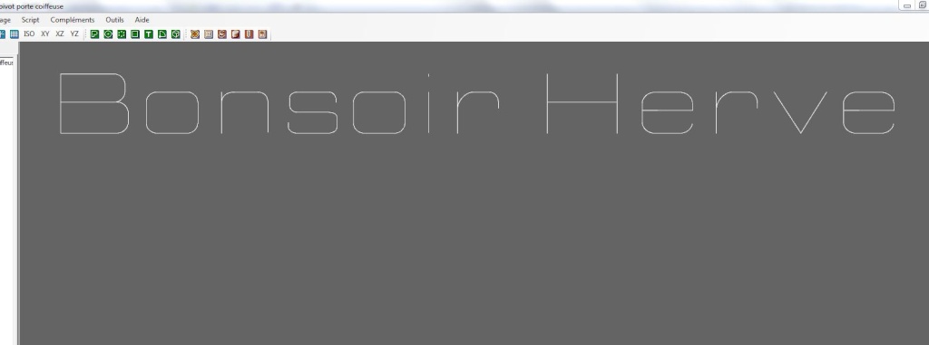

Re: [CamBam - Utilitaires] Polices filaires pour gravure
Pas de problème avec W7!
![[CamBam - Utilitaires] Polices filaires pour gravure Captur11](https://i.servimg.com/u/f59/16/50/61/19/captur11.jpg)
Pas plus qu'avec XP...
