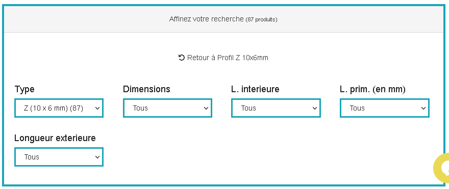

Bonsoir à tous !
J'ai sur mon tour une des deux courroies que je veut
remplacer.
Sur la doc du tour bizarrement, il n'est fait mention que d'une
seule courroie et hélas c'est l'autre que je veut ! il n'est rien
inscrit dessus !
Alors c'est une courroie de type Z 10x6 mm avec une longueur
extérieure mesurée à 755mm.
Je suis allé sur un site, qui à effectivement ces courroies là
mais pas la dimension mesurée par moi !
Il y a; 748 mm ou 763mm pour ma mesure de 755mm !
A votre avis laquelle prendriez-vous ?
Sauf si David possède encore une doc sur laquelle la "petite"
courroie est référencée !!
Merci à tous,
Hervé
PS; je vient de regarder 3 autres sites et il ont tous les mêmes dimensions !

Bonsoir Hervé,
chez qui tu as regardé ?
ici ?
https://www.tridistribution.fr/44-poulies-dentee-ou-crantee
comment tu as mesuré ta courroie ? avec une ficelle pour le développé ?
La plupart des mesures se font / sont données "en fond de gorge" donc un développé au + serré des poulies…
Il y a des calculateurs pour connaitre/simuler la bonne longueur… peut-être quelqu'un a ça ?
et certains sites proposent du sur-mesure… mais c'est + cher…
Tu as la possibilité de tendre la transmission ?
Bon courage dans tes recherches

-Bonjour "Hervé34"
- la la réf d'une courroie trapèze est appelée "Longueur Primitive" et pour "faire simple " ce n'est ni la longueur extérieure mesurée (ta méthode ) ni la "longueur intérieure. mesurée ( méthode "seb92" ) ! B1 voui ce serait trop simple !! en fait la L.P. se situe vers le milieu de la zone de portée sur les flancs de la courroie !
- Tu trouveras tout les détails en chassant sur "GOGOLCTOUT" dans les catalogues en ligne de fabricants
- depuis une vingtaine d'années les courroies ont une appellation normalisée qui comprend une lettre et un chiffre (dans ton cas Z10; la lettre défini le profil du trapèze le nombre la longueur en je ne sais pas quoi , ce ne sont ni des M ni des pouces !!) malheureusement entre marque ce n'est pas toujours très précis
- Perso quand je bossais j'utilisais ta méthode pour définir les "courroies fantômes " (mesure ext avec la ficelle + petit croquis définissant la coupe du profil trapèze ) et avec ces renseignements je me rendais chez mon fournisseur de courroies (par correspondance sans réf standard précise ? Bonne chance !!! )

Bonjour à tous !!
Oui, je suis d'accord avec toi ! j'ai bossé pendant des années dans
le monde automobile, et il m'était facile d'aller voir un copain, d'aller
dans les réserves et de choisir la courroie qu'il me faut !
Mais maintenant je suis à 800km de ma "zone" et ici je me ferai jeter !
Non, tous les sites que j'ai "explorés" te donnent les 3 dimensions !
Hervé
