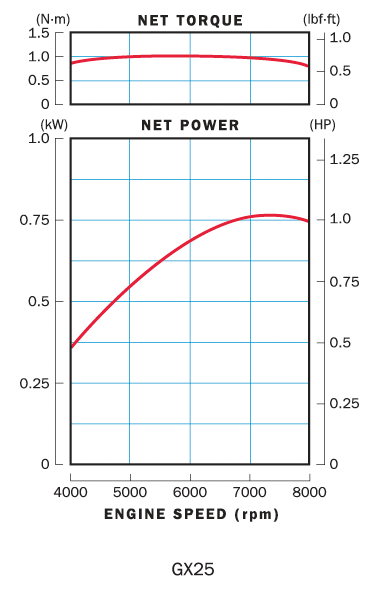

Bonjour, projet intéressant, je vais essayer d'ajouter mon grain de sel.
1. Vitesse de rotation, pourquoi vouloir absolument tourner à vitesse proche du ralenti:
-> tu va perdre plus de 50% de la puissance de ton moteur
info trouver sur honda gx
Si c'est une question de bruit il serait peut-être plus avantageux d'avoir un bon silencieux (et perdre un peut en performance).
2. Il faudra aussi prévoir un système de régulation de vitesse, pour jouer sur l'arrivé du carburateur en fonction de la charge demandé.
en espérant que cela fasse avancer le schmilblick....
Bonne chance!

salutMarco a écrit:Bonjour, projet intéressant, je vais essayer d'ajouter mon grain de sel.
je les connais bien ces graphes
j'ai ce moteur parce que c'est le plus petit, fiable et disponible que je vois présentement ; sans doute pas le plus adapté dans l'idéal (l'idéal c'est un moteur encore moins puissant, avec sa puissance bas dans les tours ) ; faut oublier de raisonner mobylette et entrainement direct du moteur sur la roue
j'ai fait des tests avec un pot plus conséquent ; ca change pas grand chose ; le bruit principal vient d'une sorte de vibration générale du moteur (par contre en enlevant le mini pot d'origine honda ça fait un sale bruit)
au ralenti, c'est très supportable ; s'il arrive à recharger la batterie en étant au ralenti ben c'est super, il accomplirait sa mission en silence ! et ça consomme peu ; certes il exploitera pas toute sa puissance...mais c'est pas grave car c'est pas ce que je lui demande
pas besoin de régulateur car la charge sera faible et toujours la meme ; la charge c'est de faire tourner l'axe d'un moteur elec en mode générateur

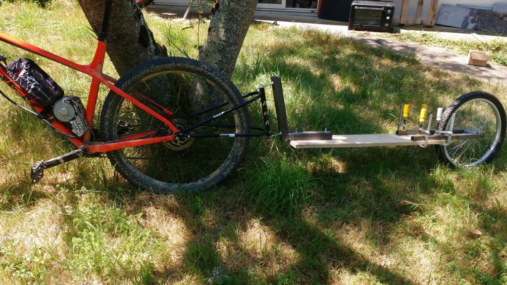

ben voila, ça a roulé par contre la solution est pas du tout celle qui était prévue
en commençant la remorque, je trouvais que les moteurs hors bagage occupaient déjà un certain volume ; gros doute ; finalement suis parti sur la solution panneau solaire souple (2.5 kg 140W) et chargeur booster genasun (250 g)
les tests du panneau en statique sont plutot bons ; en roulage, pas encore bien cerné le truc (parti assez tard au soleil baissant de mars)
des trucs à cogiter/améliorer niveau fixation mais ça sent plutot bon

un peu de news avec le soleil ; 1 bonne heure de roulage dans l'am (route et chemin) ; 1/3 de batterie rechargée ; je m'attendais à moins bien
la vraie épreuve va etre la montagne en montant par la foret

c'est opérationnel et ça a résisté à un petit raid dans les chemins escarpés du jura (meme la ou à pied tu fais gaffe)
pas de photo in situ car pas encore de prise usb sur la remorque pour recharger le tel
les soudures de débutant ont bien tenu
je lache pas encore l'affaire au niveau assistance thermique sur le pédalier (sans grande démultiplication) en voyant ce genre de vidéo et le peu de bruit (14'35'')
https://www.youtube.com/watch?v=Tl5NNsRV9gY
