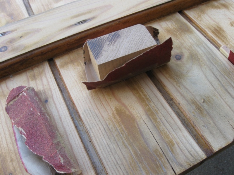

Pour poncé les rainure et les coins non accessibles a la machine, j'ai utilisé des cales.
Pour les rainures, une chute de CP, comme quoi il ne faut pas jeter les chutes trop vite Very Happy
[RENOVATION] les volets Img_3326
[RENOVATION] les volets Img_3327

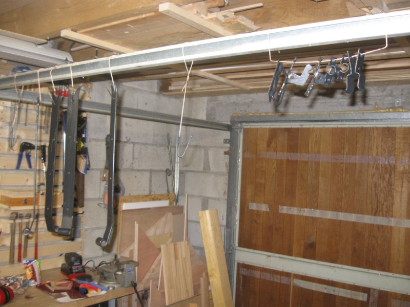

Pour les ferrures, je les ai suspendues:
[RENOVATION] les volets Img_3332
