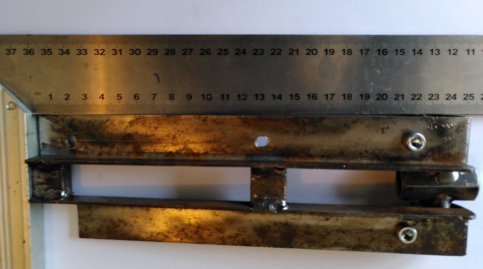

Voici quelques images pouvant aider à mettre en place le truc d'inclinaison de la scie.
A l'usage ça ne force pas du tout, c'est hyper fluide et précis, bien mieux que le truc d'origine.
En fait c'est fondé sur 4 roulements à billes fond de tiroir trouvés chez ma fille, que faisaient ils là ?..
Ils servent à créer deux demi-cardans un de chaque côté de la tige filetée pour s'adapter aux mouvements angulaires.
Une tige filetée de 12 mm / 50 cm et manchons filetés (40mm) ad hoc (achetés) sur lesquels j'ai soudé les vis de fixation des roulements.
Demi cardan côté bloc scie :
Pour que les alignements des roulements soient bon et à 90° j'ai percé les manchons filetés de part en part bien à 90° à la perceuse à colonne, fait traverser une tige filetés de 8 mm (diamètre interne de mes roulements)  sur laquelle j'ai serré le manchon avec deux écrous que j'ai soudés (c'est laid mais c'est solide)... Démontage du tout, puis fixation des roulements avec un bout de tige filetée de 8 et écrous dans les écrous soudés. Bien sûr éviter d'aller trop profond pour ne pas entraver le fonctionnement de la grosse tige filetée de 12 mm dans son manchon fileté.
Bon c'est fait avec les moyens du bord, pour les paliers de roulements 8 mm interne 22,7 mm externe, et ben l'étau la pince étau le marteau , pour arrondir et enrouler la languette de maintien (6 cm de long sans le méplat de serrage) faite avec l'une des ailles d'une cornière, autour d'un axe plein de 22 mm,  de la patience mais ça le fait.
bestcombi amélioration entrainement rabot-degau - Page 2 Demica10
C'est amplement suffisant pour un mécanisme qui ne va pas tourner bien vite. En tous les cas pas de jeu et c'est rigide, comme elles aiment nos machines.
bestcombi amélioration entrainement rabot-degau - Page 2 Inclin12
bestcombi amélioration entrainement rabot-degau - Page 2 Inclin11
Détail de la fixation du bouzin sur le bloc de la scie :
Le total fait 24 cm de long, fixé sur l'ailette du bloc scie de 1cm/15 cm de long (à droite du bloc en regardant côté degau) par une M6/écrou en haut et en bas (après perçage) donc l'axe du mécanisme de demi cardan est à environ 4 cm plus bas ce qui lui permet amplement de s'adapter aux variations angulaires.

Coté manivelle le demi cardan :
La partie mobile est faite avec deux fers plats sur lesquels sont fixés et soudés :
1- la butée axiale ( à partir d'un roulement d'orientation de roue de Cadie un peu maltraité)
la tige filetée traverse cette butée, côté interne j'ai soudé sur la partie mobile de la butée un écrou de 12 mm car pas d'accès pour une clef lors du serrage ultérieur de la tige filetée)
2- un roulement de chaque côté avec même méthode que plus haut.
ces fers plats sont écartés bien sûr de manière à laisser passer la tige filetée de 12 mm.
La partie fixe deux bouts de cornière avec miracle deux tubes dont le diamètre interne faisait pile poil celui du diamètre externe des roulements Cela m'a évité de darracquer comme un fou pour faire des paliers.
bestcombi amélioration entrainement rabot-degau - Page 2 Inclin13
La tige filetée sera serrée et bloquée sur la buttée axiale par un écrou de 12 mm de l'autre côté de celui soudé.
Utilisation de la poulie d'embrayage inutile après modif rabo/dégau comme manivelle.
Voilà, en espérant que cela soit utile aux autres.

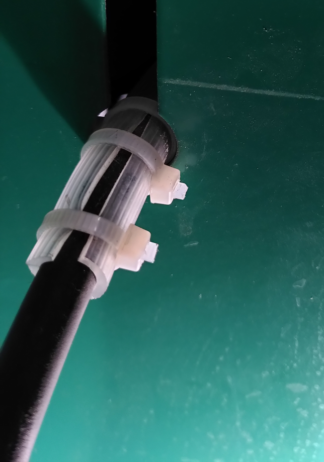

Sécurisation anti arrachement du câble moteur de la scie car la terre s'était arrachée car çà tirait sur les fils en sortie moteur.
Une petite languette métallique gainée, puis fixation du câble de manière à éviter les tractions en sortie moteur.
