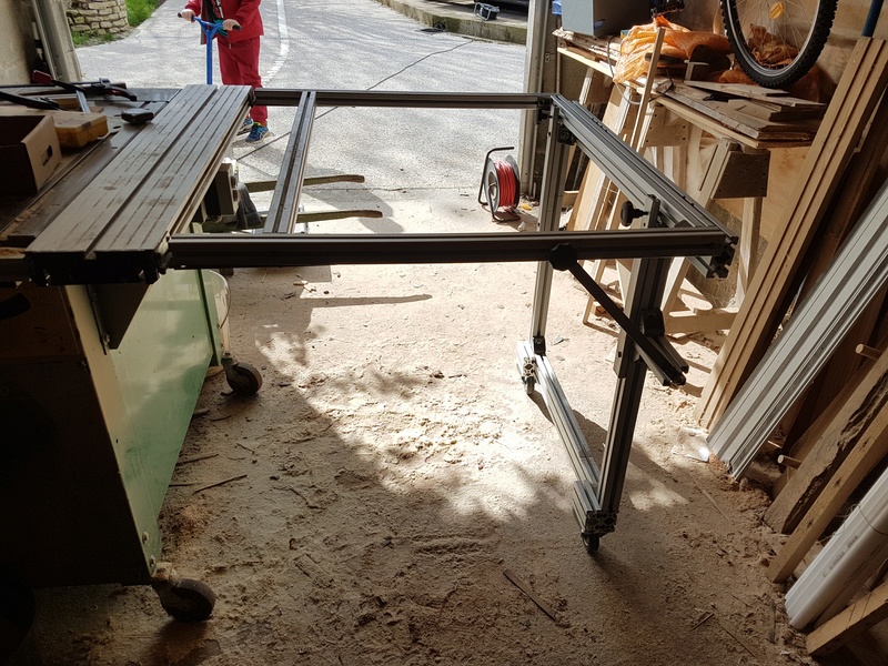

Voici enfin le dénouement de cette aventure :
Vue de dos
![amélioration d'une Bestcombi 260 en scie à format 20170414](https://i.servimg.com/u/f58/16/64/26/26/20170414.jpg)
vue de face:
![amélioration d'une Bestcombi 260 en scie à format 20170415](https://i.servimg.com/u/f58/16/64/26/26/20170415.jpg)
Les roulettes "folles" ont été remplacées par des fixes.
En détail:
Les pieds ont étés coupé légèrement plus court, afin de loger en leur sommet une vis. Cette vis, sert d'appui au cadre et en les vissant ou dévissant, j'ai pu ajuster la hauteur du cadre afin de le rendre coplanaire avec la table et chariot d'origine.
![amélioration d'une Bestcombi 260 en scie à format 20170412](https://i.servimg.com/u/f58/16/64/26/26/20170412.jpg)
Un système de serrage permet au piétement et au cadre d’être solidaire:
![amélioration d'une Bestcombi 260 en scie à format 20170411](https://i.servimg.com/u/f58/16/64/26/26/20170411.jpg)
et un système de béquille permet de garder l'équerrage. Si j'en voit la nécessite, j'en mettrai un deuxième à l'autre bout.
![amélioration d'une Bestcombi 260 en scie à format 20170413](https://i.servimg.com/u/f58/16/64/26/26/20170413.jpg)
J'ai tester ce "bricolage" ... et ça fonctionne à merveille !!!
Le chariot d'origine se retrouve grandement soulagé ... ça roule parfaitement, dépend de l'état du sol bien-sur, mais dans mon cas, ça le fait !
Il me faut moins de 30 seconde, pour assembler ou désassembler le système .. du coup je pense l'utiliser en permanence. Je réfléchi a de la customisation, comme un guide d'onglet avec 2 points de fixation (graduation en arc de cercle sur l’extension), un "vide poche" à la "samuel", pour y loger quelques outils en cour d'utilisation ... et quelques autres bricoles.
Le seul pb de ce système, c'est qu'une foi démonté, je me retrouve avec un piétement pour lequel il me faut trouver un emplacement de stockage ... Mais ce n'est pas insurmontable
