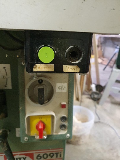

Ce bouton permet d'arrêter le moteur, alors je suis obligé le bouton principal marche/arrêt
Ce bouton doit appuyer sur la petite languette pour provoquer une coupure mécanique. La languette quant le moteur est en marche est en position haute
C'est pour la partie scie de ma kity 609i
J'ai quelle solution ?
Je n'ai plus de bouton stop !

et pour ton bouton cassé,effectivement,je pense que ce n'est qu'une action mécanique sur la languette métallique qui arrête alors la machine,essayer de trouver un vieux Bouton Poussoir sur un boitier ou machine HS?
il serait intéressant de voir comment est réellement fixé ce bouton sur le boitier,afin de voir s'il serait possible d'en utiliser un d'une autre marque,au pire,si le bouton rentrerait dans le trou,il est toujours possible de le fixer à l'intérieur avec un collier électrique serré fort (sur la partie ronde qui se trouve à l'intérieur),

Il n’y a pas moyen de le remplacer par un bouton avec contact NF ?
