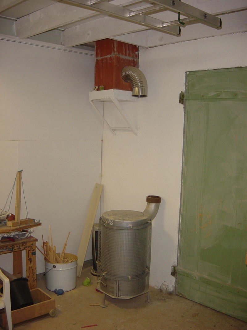

Et pour passer l'hiver un poele fabrication maison, mais pas encore tout à fait raccordé au conduit de fumé...
![Mon atelier tout neuf!! Dsc04416](https://i.servimg.com/u/f88/14/48/06/26/dsc04416.jpg)

Une question pour le petit poile "fabrication maison" puis-je avoir plus de détail ,cars j'ai l'intention de m'en fabriquer un aussi ?
Merci d'avance.

Salut Patrick,
Je vais essayer de te faire un croquis pour le poele. Ce que je peux te dire c'est qu'il est en tole de 4mm d'épais, il fait 40cm de diamètre et 80cm de haut. Sur le dessus il y a 3 trous, un de 20cm de diamètre pour y rentrer les buches et 2 de 4cm pour les entrées d'air haute et basse. Pour l'entrée d'ai basse à l'intérieur du poele il y a un tube fer résistant à la chaleur qui plonge jusqu'à 20cm du fond. A 15cm du fond il y a une grille qui permet de laisser passer les cendres et de retenir les buches. En face avant, en bas, il y a une trape qui permet de dégriller et de sortir les cendres. Sur la face arrière pour la sortie fumée j'ai soudée un coude en 120mm.

Ton poêle fonctionne t'il aussi avec des copeaux et de la sciure ?

Salut dh42,
Oui il fonctione avec tout, mon père s'en est fabriqué un (un peu plus gros) il y a un quinzaine d'années et chauffe avec un atelier de 60m², même l'hiver lorsqu'il gèle dehors tu atteinds les 18-20°C si tu chaufffes toute la journée. On y brule des chutes de bois de la sciure, des copeaux, des journaux, des épis de maïs.... Par contre il faut faire attention avec la sciure car cela "explose" si tu en mets trop.

Intéressant tout ça, un bon moyen de se débarrasser des copeaux tout en économisant sur le chauffage de l'atelier.
J'attends les plans avec intérêt, car je ne sais pas trop ce que va donner mon petit chauffage quand il fera -15° dehors !

Bonsoir Bruno31,
C'est juste se qu'il me faut comme poêle, pas trop grand ni trop petit.
Pour la conduite, le support est-il juste vissé contre le mur ?
OK merci.Bruno31 a écrit:Je vais essayer de te faire un croquis pour le poêle.

Patrick,
Je supose que tu parles du support de la cheminée. Ce support qui s'appelle une chaise est scélé au au mur car il porte la cheminée en boisseau de 2.5m qui est au dessus. Je l'ai réalisé en cormière de 35.

Oui c'est ça ,je me suis mal exprimé en parlant de "conduite"Bruno31 a écrit:Je suppose que tu parles du support de la cheminée.
Sa doit faire un sacré poids

Oui le poids est assez important. Mais la cheminée est également tenu au niveau du chevètre du plancher (plafond) de l'atelier, ainsi qu'au niveau de la sortie de toit par un 2ème chevètre au niveau des chevrons. Donc on final l'effort se réparti entre ces 3 maintiens.
