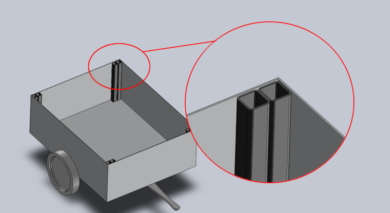

Je vous fait une petite modélisation de mon idée Wink
Messages : 2191
[demande d'info]Réhausse de remorque Empty Re: [demande d'info]Réhausse de remorque
Message  Antoine Mer 11 Avr 2012 - 16:02
En soudant simplement des profilés carré à chaque coin (ça peut etre seulement 4 mais dans ce cas ce n'est pas démontable)
[demande d'info]Réhausse de remorque Remorq10
[demande d'info]Réhausse de remorque Rallon10
en gros quatre grilles qu'on emboîte

Oui, c'est une idée. J'y avais pensé aussi, mais en mettant les tubes comme cela, on perd en largeur de chargement.
Il y a déjà des "encoches" prévues dans les ridelles. EN fait il faudrait un tube, avec un plus petit dedans de manière à entrer dans l'encoche. Aprés pour l'accroche, avec un systéme de grenouillère.
